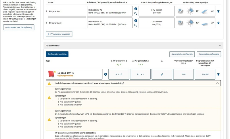

  • AUijtdehaag
Offerte 2 en 3 vallen af.
Ik (en sunnydesignweb) kan daar niks van maken.
Alle panelen in 1 string, moeten dezelfde helling hebben en dezelfde kant op kijken.
Daar voldoe je niet aan, dus dan worden het 2 strings.
5 panelen in 1 string kan "net", maar 3 panelen in 1 string kan niet.
Tenzij je "relatief dure" Panasonic hit kuro neemt.
Afbeeldingslocatie: https://tweakers.net/i/HdnXqoY61X8RxepgUsVK08hurdY=/800x/filters:strip_icc():strip_exif()/f/image/cmG2VuvrAFfZSq0H65fBQM2I.jpg?f=fotoalbum_large
Daarom gaf ik al de tip: micro omvormers.
2 van deze bijvoorbeeld: https://www.sun-solar.nl/...s-e315-incl-btw-sunsolar/
Met 8 van deze: https://www.sun-solar.nl/...btw-op-voorraad-sunsolar/
of 8 van deze: https://www.sun-solar.nl/.../zonnepanelen/amerisolar/
Offerte 1 zou wel met een SMA kunnen, echter heb je behoorlijk wat schaduw links van je dakkapel.

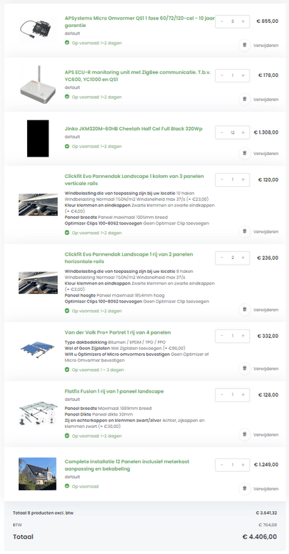

  • AUijtdehaag
Afbeeldingslocatie: https://tweakers.net/i/p-Mus6-rRbriZ_nELlo7OMsIDoU=/full-fit-in/4920x3264/filters:max_bytes(3145728):no_upscale():strip_icc():fill(white):strip_exif()/f/image/34Y23jzXcpZLmtj62xT9LDsV.jpg?f=user_large
Zo heb je 12 panelen en 3 micros APS QS-1

AUijtdehaag schreef op vrijdag 27 november 2020 @ 11:36:
Hoe ga je die dan aansluiten? De 4 rechts en links kunnen wel makkelijk op 1 QS1 per stuk maar de resterende liggen vrij ver uit elkaar. Dan zul je iig je eigen DC kabels moeten maken want APS heeft ze maar tot 2 m (meerdere aan elkaar knopen is vast geen goed idee).
Waarom niet ook een NO/ZW dakje op de zuidelijke dakkapel ipv die ene op zuid?
  • AUijtdehaag
@Termy
3 aps QS-1 is voor 12 panelen. (en niet voor 13)

Afbeeldingslocatie: https://tweakers.net/i/_lJ0Y82easutSzPzSbQlSKFDySo=/x800/filters:strip_exif()/f/image/T58dINlOXdrNJ31cXMdgJYve.png?f=fotoalbum_large
3641 euro excl btw / 12 x 320 Wp = 0.95 euro / Wp.
Reken een paar tientjes extra voor de APS AC kabel en je zit op 0.96 euro / Wp voor een systeem met micro's.
Mochten er grotere panelen passen, bijvoorbeeld Longi's dan wordt de bang/buck beter.
