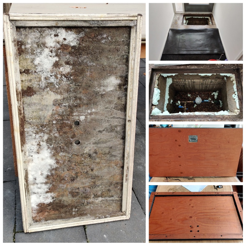

Ik heb (of had?) een behoorlijke vochtige waterput. Ik heb er een tijd geleden al schelpen in gegooid maar heb niet het idee dat dit veel gedaan heeft. De schelpen liggen er nog steeds in overigens. De waterput ligt vrij dicht tegen onze voordeur en ik gok dat het condens is. Toen ik bijna letterlijk door de plank zakte besloot ik om een nieuwe plank te maken, maar dit keer niet van multiplex maar van betonplex.
Afgelopen weekend plankje gehaald, uiteraard mezelf gesneden aan de scherpe randjes en vandaag tijdens de lunch de mat opgelicht, oude plank eruit; daar waar mogelijk de zaak dichtgepurt (goed gekeken of dit niet bewust geplaatste ventilatiegaten waren) en vervolgens de mat schoongemaakt met chloor. Mooi dat je dit kunt doen als iedereen uit huis is d:)b
Er zijn echter volgens mij helemaal GEEN ventilatiegaten aanwezig (los van wat rot beton wat ik los trok, waar lucht doorheen kwam en wat ik nu dicht heb gepurt); De mat erboven is van rubber aan de onderkant en dat sluit natuurlijk ook lekker af -O-
Hieronder zien jullie het resultaat zo ver met links de beschimmelde plank en rechts de schone mat, pur en de nieuwe plank.
Resten mij een aantal opties om ook te doen:
  • Ik kan een plaat 5cm isolatie aan de onderkant van de plank kitten.
  • Ik zou een plaat piepschuim kunnen klemmen in de put, net boven de watermeter zodat er nog minder vocht kan komen.
  • Rondom IN de put zit geen isolatie (ook niet in de kruipruimte zelf, tegen de muur aan) en ik zou graag horen of dat nog extra zou helpen.
Ik zou de put open kunnen maken, door een baksteen eruit te slaan zodat er een open verbinding met de rest van de kruipruimte is, maar ik weet niet of dat de ventilatie verbeterd of juist de muffe lucht van mijn kruipruimte naar binnen trekt.

  • jack zomer
  • Registratie: Oktober 2020
Mijn gedachten bij de titel...
In een waterput hoort normaal gesproken vocht te zitten..
De naam verteld het verhaal. Een put voor water.
Maar goed... Een kruipruimte moet ventilatie hebben, meestal in de voor en achtergevel iets boven de tegellijn. Als je dat heb, dan zou ik idd een setje bakstenen weghalen zodat er een trek kan ontstaan en de ruimte waar je wateraansluiting zit ook mee geventileerd wordt.
Ook zou ik idd de onderkant voorzien van piepschuim. 15 cm
Dit alles natuurlijk met de gedachten dat ik verder niks weet over de rest van de kruipruimte , is deze droog?

Ik heb idd ook geen problemen met water in de waterput, alleen dat mijn plank hierdoor wegrot.
De kruipruimte zelf is droog.
Er heeft in het verleden wel (veel) water ingestaan, maar dat was door toedoen van een niet nader te noemen rioolbedrijf die een ontstopping hadden gedaan; om vervolgens het ontstoppings-gat wat ze in het hoofdriool hadden gemaakt met een PVC dop + purschuim hadden afgedicht. Dat kon weer niet tegen een regenbui en vervolgens liep er dus veel regenwater in mijn kruipruimte ten tijde van 1 van de stortbuien eerder dit jaar. Dat is na lang heen en weer communiceren inmiddels onder garantie opgelost en de kruipruimte zelf is nu droog.
TODO:
- Ik zal vanavond nog tegen de plaat een laag piepschuim of styrofoam lijmen. Wat je op de foto's misschien niet ziet is dat de put onder het rooster waar de plank op ligt taps naar binnen en onder toe loopt. Moet die dan helemaal afsluiten of gewoon vrij liggen?

Dan zou ik de ruimte waar de watermeter zit mee ventileren

ik heb overigens een aantal open stootvoegen buiten (huis is van 1970 ongv), maar die liggen net boven het maaiveld; die kunnen natuurlijk verstopt zijn wat ik in een ander topic gelezen heb; zal er eens een tuinslang in stoppen om door te spuiten; of raad je dat af?

Gat van kruipruimte boren (of 2) richting watermeter.

Ik zou idd even de slang op de ventilatie voeg zetten, beetje water maakt niet uit voor de kruipruimte.
Piepschuim zou ik strak zetten desnoods ram je het blok strak en dan de plaat er op. Ik heb huizen gehad waar ze strak en met ruimte waren, nooit enige verschil gemerkt.
Maar dan wel zorgen voor goede ventilatie.. of stenen weg. Of een set lekkere groten gaten boren aan verschillende zijdes

condens zou ik eerder verwachten tegen een kou de stenen kant i.p.v. je hout. Het probleem lijkt mij eerder een vochte ruimte.
bodemisolatie plaatsen onder de meter tegen optrekkend vocht en zoals geopperd toch voor wat ventilatie zorgen is misschien al voldoende.

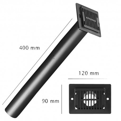

ik zie overigens dat er maar '1' roostertje zit aan de voorkant van het huis, waarvan ik weet dat die rechtstreeks in mijn kruipruimte uitkomt. Verder zitten er open voegen die volgens mij alleen de spouw ventileren.
Aangezien mijn kruipruimte opgedeeld is in 2 gedeeltes; (muur over hele diepte van het huis met in het midden een gat) zou ik eventueel nog een aantal van dit soort units plaatsen (2 voor 2 achter in het huis, zodat ieder compartiment een goede trek heeft;
