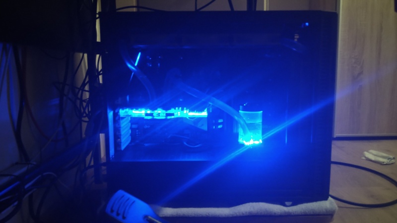

Waar word in een custom loop de temperatuur van de koelvloeistof gemeten ?
Pomp ?
Ik kom namelijk ook radiators tegen waar een temp sensor (vermoed ik) in zit ?
Afbeeldingslocatie: https://tweakers.net/i/Szr2Kd5eXECOYeGxY4vwXo4p2Jw=/234x176/filters:strip_icc():strip_exif()/f/image/MPRz4NMBCuJa4nYTaz1y8uTs.jpg?f=fotoalbum_medium
Ik heb de sensor in het reservoir zitten bij mn huidige kast, maar bij de nieuwe komt ie in de distributieplaat in een aansluiting die normaal voor de 2e videokaart gebruikt wordt. :)

  • dierkx36
  • Laatst online: 20-10 21:04
Afbeeldingslocatie: https://tweakers.net/i/ayZTJuSn2mDzZDKDlnA3i7gBGFk=/800x/filters:strip_icc():strip_exif()/f/image/7tKnLOfUl3z5HGGBRNjZ5HYE.jpg?f=fotoalbum_large
Let the fun begin :P

Kwam er redelijk snel achter dat ik in het ontwerpen een fout met aansluitingen had gemaakt : wat volgens de manual zou moeten passen in de kast....je raad het al : paste niet.
Vanmiddag de nieuwe fittings en splitter binnen gekregen die ik nog nodig had, vanochtend stad en land afgereden op zoek naar 4 spacers van 30mm, maar eindelijk alles bij mekaar en alles in mekaar gezet.
Het systeem is nou bijna 4 uur aan het draaien voor een lektest en lucht uit het systeem halen :)

HIJ DRAAIT :*)
Nog geen lekkages.
Net even 3DMark gedraaid : RTX 3090 word max 38 graden, de AMD 5800X word daarentegen 64 graden : hier moet nog naar gekeken worden.
(Idle zit de 5800X op 26 graden, da's dan weer netjes...)

Zoals belooft : foto van het geheel :
Let effe niet op de lus links bovenin : ik kon echt niks anders verzinnen, met 90 graden koppelingen en een heel klein stukje slang was niet te doen.
En het elastiekje op het reservoir zit er om het peil in de gaten te houden : jep, ziet er niet uit maar wel functioneel :+
Afbeeldingslocatie: https://tweakers.net/i/DZov3shUucHm-h0LKwbeTXLdvlU=/800x/filters:strip_icc():strip_exif()/f/image/U7DBFblJP1PlDIpV4l9ttUMQ.jpg?f=fotoalbum_large
Afbeeldingslocatie: https://tweakers.net/i/78xJhVm_3FtAsBbgd0TaJCb-MFY=/800x/filters:strip_icc():strip_exif()/f/image/dEM1nFT7IDabO1LWs9QpaGHa.jpg?f=fotoalbum_large

Even voor jullie lol en leedvermaak :+ :
Gisteravond begon er iets te "tikken" , bij gebrek aan beter verwoording, bij de pomp.
Vanochtend werd ik er stapel gek van : dus de bende uit mekaar en spoelen :
1) Het reservoir bleek los te zitten :X
2) Om eerst de CPU in de loop te doen en dan pas de GPU bleek met drainen niet het meest briljante idee, redelijk wat KV bleef zowel bij de CPU als de GPU zitten.
3) Tijdens het drainen kwam er een redelijk plop uit de loop... d'r heeft dus ergens nog een behoorlijke hoeveelheid lucht gezet (snap echt niet waar maar goed)
Dus :
Loop aangepast : nu eerst de GPU en dan de CPU.
Opnieuw pasta bij de CPU gedaan
Spul gespoeld en lek test.
Koelvloeistof gezuiverd en terug in de loop, vervolgens lopen dansen met de kast om alle lucht er uit te krijgen :')
Koelvloeistof ziet er nou wel niet meer uit maar ja even pech.
Temps van de KV zijn iets gedaald op deze manier, ook de CPU is nu ietsje lager : leermoment weer gehad :)
[ Voor 3% gewijzigd door dierkx36 op 01-12-2020 15:47 ]
