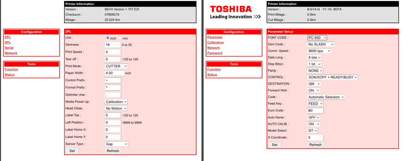

Onlangs heb ik een Toshiba B-EV4 barcode printer (B-E4D-GS14-QM-R om precies te zijn) gekocht bij Bypos (https://www.bypos.nl/labe...barcodeprinter-bypos-1682). Op hun site staat beschreven: "Deze printer is vergelijkbaar met Zebra GK420 printers en ondersteunt EPL en ZPL optie's!"
Nu weet ik uit ervaring dat dat inderdaad mogelijk is. Ik heb nl. nog een paar van die printers staan echter het lukt mij niet om deze printer zelf op die manier te configureren. Ik vermoed dat ik de firmware moet vervangen echter ik kan nergens op het internet aanwijzingen vinden.
Zei screenshot:
Afbeeldingslocatie: https://tweakers.net/i/Q5JhU5JtOQuDhFl2f2CzJYZ5jxc=/800x/filters:strip_exif()/f/image/Gww0wy2kVpxU6quvsmDHl0M7.png?f=fotoalbum_large
Links werkt; rechts niet.
Wie zou mij kunnen helpen? Bij voorbaat dank

Pharmacom levert alleen drivers voor STAR en Zebra aan. Om een Toshiba hierop om te zetten moet je een Zebra-printer emuleren op je Toshiba printer:
Afbeeldingslocatie: https://i.imgur.com/WbeUF3s.png
Firmware is via https://www.toshibatec.nl...s/bev4200-ezi-110g-sd.zip te downloaden.
