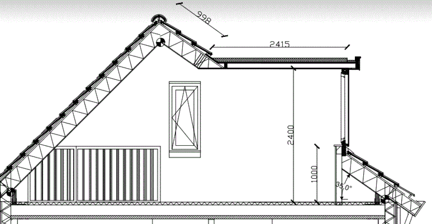

Hoe diep ligt die dakkapel? Dan duurt het al even voordat de zon eroverheen is en mis je een deel vd dag met zuid, dus wordt de opbrengst ook al lager dan voorspeld.
Goeie. Hieronder een plaatje met een doorsnede van dak en dakkapel. Hellingshoek is 35 graden

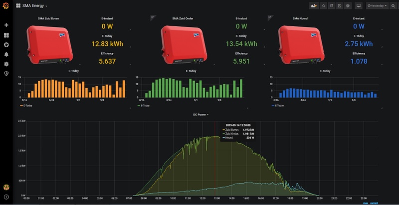

Wat plaatjes ter leering ende vermaeck
Afbeeldingslocatie: https://tweakers.net/i/soY38GqFmI_lIPesCxjWRbm9BVQ=/232x232/filters:strip_icc():strip_exif()/f/image/87NW3gnKC7mCRMIo4gRL5zFp.jpg?f=fotoalbum_tileAfbeeldingslocatie: https://tweakers.net/i/UKmoNgDfbmqG_8jpO2Dq2zfcArU=/232x232/filters:strip_icc():strip_exif()/f/image/4vf0Tp6ceVXjfY2biznzl8VE.jpg?f=fotoalbum_tileAfbeeldingslocatie: https://tweakers.net/i/fnV4XqvrrmWXi_sCZz-BrE0OOwI=/232x232/filters:strip_icc():strip_exif()/f/image/78vQef3xhpiouT2xc6bl7nno.jpg?f=fotoalbum_tile
Afbeeldingslocatie: https://tweakers.net/i/58RNG_5zmR8gOpNq1KJLGHWHhKc=/232x232/filters:strip_icc():strip_exif()/f/image/ESIFWsEERoYRMMNjBQDWilOS.jpg?f=fotoalbum_tile
Met alle panelen op oost en west is een SMA 3.6 groot genoeg
En dat past op 3x 2,5 mm2
