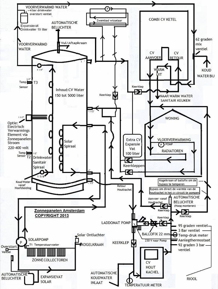

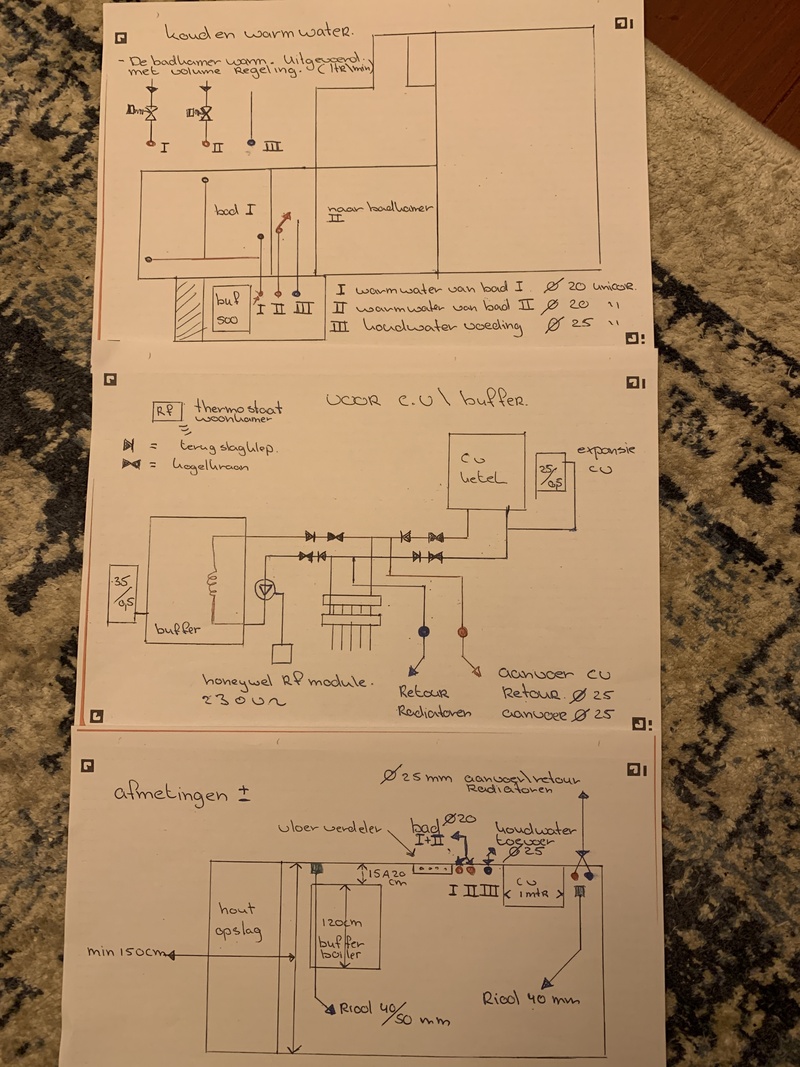

Ik heb via via een tekening laten maken en op basis hiervan ga ik aan de slag. De uiteindelijke afstelling laat ik regelen door een installateur. Maar samen met de aannemer treffen we het voorbereidende werk.
Ik heb de tekeningen bijgevoegd. (Zit ook nog een beknopte tekst bij)
Ook heb ik nog een schema met een iets andere opstelling. (Hierbij moet je het zwembad maar wegdenken)
Ik vraag me af wat de Tweakers denken van deze opstellingen.

Je lijkt heel vergevorderd in je plannen, en ik gun je zeker plezier in houtstoken, maar het is eigenlijk per definitie een van de minst milieu-vriendelijke (het woord "duurzaam" betekent helaas niet zoveel) manieren om een huis te verwarmen.
Verder heb je bij elke hybride oplossing dubbele kosten. De kosten van de kachel (en het onderhoud eraan) én de kosten van de CV-ketel en gasaansluiting. Zonnecollectoren kunnen ook kapot.
200 euro per jaar voor ketelonderhoud en afschrijving, iets vergelijkbaars voor je gasaansluiting. Misschien dat je dan op variabele kosten toch goedkoper uit bent, maar het zal erom spannen.
Je hebt wel gedetailleerde plannen, maar ik mis een beetje wat je verwacht dat je warmtebehoefte gaat zijn.

Als ik de plaatjes zo zie dan heb je niet goed geluisterd naar Antoine geluisterd:
https://www.goodreads.com...-there-is-nothing-more-to
“Perfection is achieved, not when there is nothing more to add, but when there is nothing left to take away.”
Met 3 verschillende warmtebronnen in één gigantisch warmwatervat ben je, zonder enige twijfel, niet de juiste kant op aan het werken.
En dan heb ik het nog niet over wat de anderen hier ook al zeggen: Hout verbranden is enorm vervuilend en als er mensen binnen een straal van grofweg een kilometer wonen ook redelijk asociaal. De verwachting is dat dat binnen een jaar of 10 verboden gaat zijn. Wat ga je dan doen?

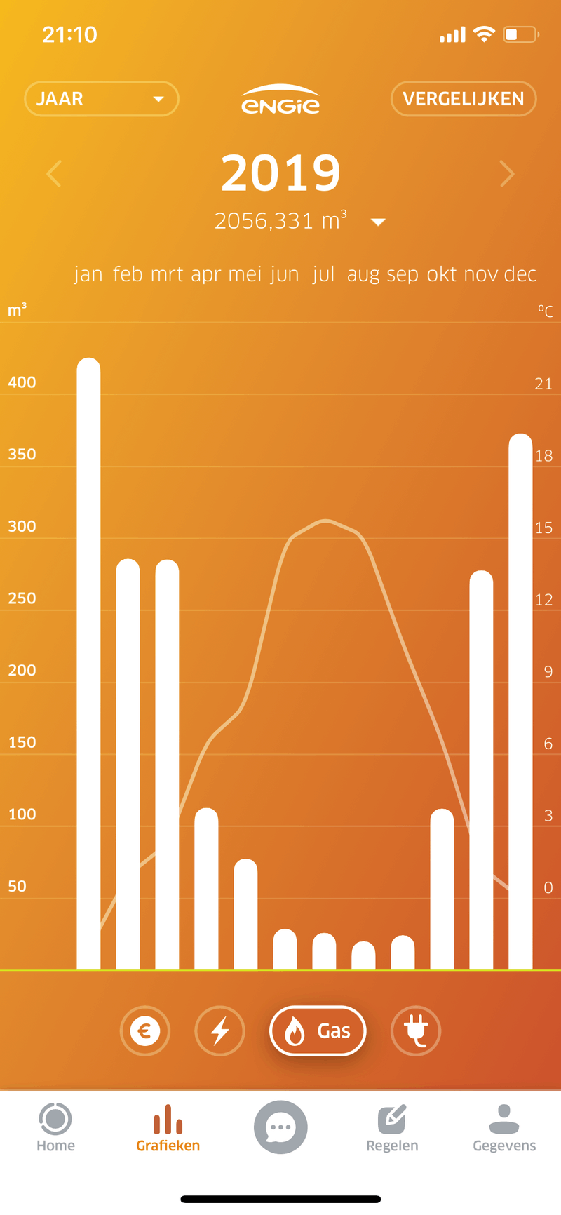

Betreft mijn warmte behoefte.
Gedurende de zomermaanden verwacht ik dat de zonnecollectoren voor de warmte zorgen voor het warmwater gebruik.
De verwarming staat bij ons van April tot September op een laag pitje.
Omdat de collectoren in de winter niet voldoende warmte genereren; dacht ik dit op te vangen met het houtstoken.
Omdat dit een hobby is - zal ik afhankelijk blijven van het gas.
Verder gaan we over op elektrisch koken en komt er een cooker. Dus het wordt echt douchen en verwarming wat nodig is.
In de bijlage mijn gasverbruik.

Waarom geen warmtepomp ipv gasketel? Als je toch flink gaat verbouwen dus meteen goed kan isoleren (vergeet de ventilatie niet) wordt je warmtevraag lager, en je kan de paar allerkoudste dagen met houtstook overbruggen.

Ik zou het systeem niet te complex maken, hoe meer je toevoegt hoe meer er afgesteld moet worden en hoe meer er stuk kan.
Ik heb zelf ook gekeken naar een CV haard maar dit idee uiteindelijk vanwege de prijs laten schieten en een normale (inbouw)kachel genomen.
Mijn advies: goed isoleren, dak vol PV leggen, warmtepomp + warmtepomp boiler/doorstroomverwarner voor sww, houtkachel voor de sier en de echt koude dagen. Kun je meteen van t gas af en heb je een relatief simpele installatie.
  • -DarkShadow-
Complexiteit = moeilijkheden. Je huidige ontwerp is extreem complex.
Je neemt 24 zonnepanelen en hebt ruimte voor meer. Neem een warmtepomp om je warmwater en CV te verwarmen.
Neem daarnaast een finoven om met het gratis hout je huis te kunnen verwarmen. Zorg ervoor dat je het rookkanaal volledig vervangt door een goed RVS geïsoleerd exemplaar.
Op deze manier maak je optimaal gebruik van de zon en je hout met een eenvoudig en robuust systeem.

Voor een (vermoed ik) wat groter en ouder vrijstaand huis is dit helemaal geen enorm gasverbruik. Douchen/koken lijkt 25m³ per maand te kosten, dus dan zit je op ongeveer 1700m³ per jaar.
Komt dit omdat je elke avond bijstookt, of is dat echt iets dat je eens per maand doet?
Het verbruik in de zomer is ook best bescheiden. Daar zie je ook waarom zonneboilers een beetje uit de gratie zijn: voor het milieu maakt het niet uit waarop je energie bespaart, maar hoeveel. En zelfs de meest decadent douchende pubers halen nog geen fractie van het verbruik in de winter. Voor het milieu zijn zonneboilers leuk als je alle andere opties al geprobeerd hebt.
Als je van haardstook naar kachelstook gaat is dat inderdaad een mooie winst. Ik zou er alleen niet groots in investeren met de verwachting dat je dan voor de komende twintig jaar klaar bent. Ik zie nog wel gebeuren dat er een pelletaccijns komt.
Als je je verwarmingssysteem flink onder handen gaat nemen, zou ik in ieder geval kijken naar de mogelijkheden voor LTV. Is het mogelijk om ergens een LTV-radiator te plaatsen, of vloer of wandverwarming? En als dat nog een stap te ver is, is het misschien mogelijk om nu voor een paar flutcenten meer de buisdiameters te vergroten, want dat is straks misschien handig.

Allen dedankt voor de reacties en discussie. Het zet mij toch weer aan het denken. (ik moet wel opschieten, want we gaan in januari met de verbouwing beginnen).
Ik zal op een aantal zaken reageren en wat verdere info geven.
Topic warmte pomp - door meer mensen geopperd.
Dit is zeker iets waar ik naar heb gekeken. Heb zelfs 4 installatie bedrijven over de vloer gehad. Eigenlijk gaven ze allemaal aan dat een warmtepomp in mijn situatie niet goed zou werken. (nu kan het zijn dat ik net wat slechte bedrijven heb getroffen).
Situatie: bouwjaar 35, spouw is geisoleerd, dubbele beglazing (maar wel van 20 jaar oud), dak is redelijk geisoleerd - word nu met deverbouwing nog beter gemaakt. Vloer is waarschijnlijk niet geisoleerd - Ik ga vloerverwarming plaatsen en laat dit dan doen. Met deur/raam rubbers kan ik nog wel wat zaken verbeteren, ik voel toch nog wel is wat tocht her en der.
Na het lezen van jullie reacties twijfel ik toch of een warmte pomp toch niet beter is.
@michie1 - bedankt voor je bericht.
CVTTPD2DQ schreef op maandag 16 november 2020 @ 07:31:
Warmtepompen gaan de komende jaren alleen maar stiller en goedkoper worden, en verwarmingsmonteurs gaan steeds beter worden in de installatie ervan. Maar het is vrijwel zeker dat lagetemperatuursverwarming een goed idee is.
Bijstoken met de openhaard gebeurt echt 'zelden' en doen we niet om het gas gebruik te verminderen of iets dergelijks. Het is puur voor de gezelligheid. Ik schat ik dat ik 20-25 x per jaar stook. En dit dan tussen November en februari.
(dit seizoen bijvoorbeeld nog niet gestookt)
Het is mijn verwachting, als ik een CV-kachel of gewone houtkachel heb - ik wel meer ga stoken. Een openhaard is toch wat meer werk.
Mijn idee was dus vooral het weinige stoken dat ik doe - nog enigzins nuttig te maken.
Betreft de zonneboilers/vacuumbuizen - dit vind ik een goed punt van je. Het voordeel hiervan is dus maar de 25m3 per maand en alleen de maanden waarin we voldoende zon hebben.
Verder door meerdere tweakers vermeld - de complexiteit van het systeem.
Dit is iets wat me toch nog het meest aan het denken heeft gezegd. Hoewel ik het leuk vind om deze dingen uit te zoeken en te tweaken - mijn vrouw wil vooral een warm huis en geen gezeik. En zoveel verstand heb ik ook weer niet van, dus het moet inderdaad niet te complex zijn.
Ik denk nu tock meer richting het volgende:
Openhaard vervangen voor HR houtkachel - minder overlast door stoken, warmte in de kamer beter benutten en nog steeds de gezelligheid van het vuur. (dus geen connectie met cv - scheelt ook weer breekwerk)
Nieuwe CV ketel (hopelijk ook al een effectiever gebruik van gas), huidige is 15 jaar oud.
Vloerverwarming als hoofdverwarming op begane grond. (lagere temperatuur, dus lager verbruik hopelijk) - wanneer echt nodig, bijverwarmen met houtkachel en wellicht een elektrische verwarming. (ik verwacht dat de vloerverwarming voldoende is en ik zorg op twee of drie plaatsen dat ik altijd nog een radiator kan bij plaatsen)
Zonneboiler vacuumbuzien heroverwegen - wellicht vervangen voor een WP-boiler
Aantal zonne panelen iets verhogen (ik kan er 26 kwijt volgens mij) en dan kijken of dit voldoende opbrengt om wellicht een deel elektrisch te verwarmen (airco) of toch echt naar een volledig elektrische WP over te gaan.
Mochten er nog ideeen zijn hoor ik dit graag.
