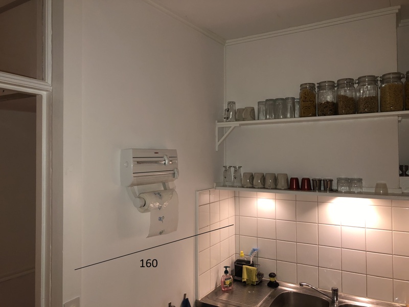

In mijn jaren 20/30 appartement (benedenwoning) steekt een deel van de muur uit boven het aanrecht in de keuken. Dit is enkel aan de linker kant in de keuken aan de rechterkant is dit niet het geval.
Het appartement is in het verleden gesplitst.
De muur is volledig massief en ik weet al dat er geen riolering of iets door heen loopt. Wel loopt er volgens mij een elektriciteitskabel doorheen, maar deze loopt niet naar het appartement boven mij.
Iemand toevallig een idee waarom dit zo is want ik kan het niet helemaal plaatsen. Het neemt namelijk nogal wat kostbare ruimte in.
Hier onder een foto ter illustratie.

jack zomer schreef op zondag 15 november 2020 @ 19:38:
Omdat er een wasbak zit.
Omdat er een kookplaat zit
Omdat de verbouwer lui was.
Omdat de oude eigenaar dat wou.
Zoals boven een foto zou een hoop zinnig maken
Deze bijgevoegd.
Er zit aan deze kant geen kookplaat of afzuigkap.
Er zit een wasbak onder in het blad, maar de kraan komt uit het keukenkastje en die is dus dieper dan het bovenste gedeelte van de muur.
LemonC200 schreef op zondag 15 november 2020 @ 19:48:
Deze bijgevoegd.
Draagmuur.

@LemonC200 Klop eens met je vuist op die muur en vervolgens doe je datzelfde op de de muur zonder verdieping... Als 't een simpele 'koof' is om leidingen achter te verbergen dan hoor en voel je 't verschil wel. Hoe loopt je buitenmuur op die plek?
Zoals je de foto én info hier nu post is er écht geen peil op te trekken.
[ Voor 5% gewijzigd door Will_M op 15-11-2020 19:55 ]
Kon je mogelijk de foto nog meer croppen :s
Lijkt wel wat op het restant van een schouw / haard / ... Jaren '20 en '30 bouw zit er vol mee.

Will_M schreef op zondag 15 november 2020 @ 19:53:
Het klinkt het zelfde dus het lijkt niet op een koof om leidingen achter te verbergen.
Er is in deze situatie geen sprake van een buitenmuur het is een muur binnen het appartementen complex.
Aan de andere kant van de muur bevindt zich het toilet. Deze zit echter dieper.
Dus het lijkt er ook dat de muur hier begint in de hoek

Verwijderd schreef op zondag 15 november 2020 @ 19:58:
Excuses, bij deze nog wat foto's bijgevoegd.
Tot nu toe lijkt mij inderdaad een schouw het meest logisch.

  • Patriot
  • Laatst online: 30-10 16:37
Patriot
Fulltime #whatpulsert
Het gaat niet om het stuk van de aangegeven 160, maar om het stuk boven het aanrecht, dat stopt boven de tegeltjes.
EDIT:
Misschien houdt het toch niet op bij de tegeltjes... Want dan snap ik het verschil tussen de 160 en de 170 niet. Maar gezien de hoek die het stuk erboven maakt en dat met de tegeltjes lijkt het er weer wel op. Het plankje gooit roet in het eten om het echt te zien :P
[ Voor 37% gewijzigd door Patriot op 15-11-2020 21:06 ]

@LemonC200 Vaak kun je 't al zien aan de manier waarop de plafond platen liggen. Op de eerste foto welke je poste was eigenlijk al wel zichtbaar dat het deel van de muur waar je op doelde niet dragend kan zijn.
  • Will_M
Will_M
Intentionally Left Blank
Hoe wil jij die lampjes in een dragende muur weg werken op de manier waarop ze daar weggewerkt zijn? >:)

Maar de muur loopt alleen boven de plank dus? Onder de plank heb je 1 rechte muur zonder dar verspringen?
In dat geval zou ik ook de sloophamer er in zetten.
  • LemonC200
  • Laatst online: 18-06 23:53
Hooglander1 schreef op zondag 15 november 2020 @ 21:31:
Een foto meer naar rechts was zinniger geweest :D
De muur loopt inderdaad alleen boven de plank, daaronder is de muur inderdaad recht.
Zit er inderdaad aan te denken om de sloophamer er in te zetten. :) Geen bovenkasten kost wel erg veel ruimte.
Ben nog even aan het denken hoe ik het daarna precies wil inrichten het is wel mooi met planken.

Kun je geen bouwtekening opvragen?
Hoe ziet het er bij de bovenburen recht boven dat muurtje uit?
Ziet er inderdaad uit als een schouw.

@LemonC200 je kan er over blijven praten maar je kijkt altijd naar boven .. dus doe daar het volgende mee ..
Haal alles v.d bovenste plank.. pak een potlood en zet aan de bovenkant v.d plank een streep om het object heen .. (1ste 2 cm boven de lijn zit nooit in het zicht) teminste of je moet 2m of meer van de keuken af erop kijken maar dan nog is de kans klein.
Haal nu de planken weg, je kan met een kruiskop schroevendraaier (niet op de hoek) maar meer in het midden wat proef gaatjes "boren" .. of voorzichtig met de boor (niet teveel drukken ..) want je wilt niet iets beschadigen wat achter de muur zit (als het belangrijk is..) en doorschieten als je te hart drukt met de boormachine is niet onmogelijk ..
Als je ondekt dat het niet wenselijk is verder weg te breken .. dan smeer je het weer dicht .. plank terug en het zal nooit meer iemand opvallen ..
als je verder wilt kijken .. op deze wijze kan je een groter gat relatief onzichtbaar weg werken YouTube: 🏠 How to Repair Drywall and Fix a large Hole in the Plaster Wall the... (ik zou het boven de lijn doen )

Oude afvoer voor het kookstel vermoed ik. Kans bestaat dat je wat oude pijpen naar boven tegenkomt.
LemonC200 schreef op zondag 15 november 2020 @ 21:45:
En wat zit er aan de andere kant van de muur? En dan bedoel ik de muur achter je gootsteen, niet die links er van. Schoorsteenkanalen willen nog wel eens een onderbreking van de woningscheidende spouw zijn in de zin dat dat er ter plekke van de schoorsteen alleen een halfsteens muurtje is.
Je kunt ook niet zomaar onderaan beginnen met afbreken als je niet weet waar het bovengelegen deel op steunt.

Ik vermoed dat dit een restant is van een rookkanaal, bedoeld voor een schouw met kachel of het oorspronkelijke (kolen)fornuis. Heel gebruikelijk en volop aanwezig in vooroorlogse bouw.
Wanneer op de bovengelegen etages de restanten van hetzelfde rookkanaal nog aanwezig zijn, dan kun je het niet zomaar van onder af weg slopen.
Wanneer het rookkanaal is ingemetseld in een muur waarop in dwarsrichting verder geen dragende muren tot bovenaan zijn opgemetseld, dan kun je zelfs niet zomaar het hele rookkanaal verwijderen. In zo'n geval zorgt de 'uitstulping' van het rookkanaal namelijk voor de stabiliteit van de betreffende muur. Er is dan tussenkomst van een constructeur nodig om te beoordelen of het rookkanaal 'zo' weg kan, of dat er aanvullende maatregelen nodig zijn om de stabiliteit van het pand te waarborgen.
Ik zou toch iemand inschakelen. Circa 35 jaar geleden zat ik in een flat op de begane grond en ik wou de schoorsteen er uit. Volgens de aannemer kon dit wel, maar ik vertrouwde dit niet.
Dus een extern bureau ingeschakeld toen bleek dat de bewapening door liep in de vloeren.
Die aannemer zat dus wel fout, wanneer hij die schoorsteen eruit gehaald had was de belasting op de bovenliggende vloeren dermate hoog geworden dat het link werd.
Ik zou dus zeer zeker onderzoek laten doen.

Als het jaren '20/'30 woning is dan vermoed ik een oud rookkanaal voor hout/kolengestookt fornuis.
Kun je niet zomaar weghalen voordat je de constructie snapt. Als schoorstenen ingemetseld zijn in de gevel maakt het onderdeel uit van de draagconstructie van het huis. Hoewel de kans op dat laatste hier wat kleiner is aangezien deze niet naar de grond loopt, maar toch.
Kan ook nog asbest in zitten natuurlijk.
Wat zit er op de verdiepingen erboven? Zit er nog een schoorsteen? Anders kun je je afzuigkap erop zetten ;)
Bij ons hebben we het restant andersom: alleen een niet-functionele schoorsteen op het dak, het rookkanaal was al weggebroken op de BG en 1e verdieping. Alleen een roetzwarte band tussen het plafond herinnert nog aan andere tijden.

Ik zou beginnen met de inbouwspotjes eruit halen zodat je kunt zien wat er boven de plank zit. Als je dat een beetje met beleid doet kan het zonder schade. De rechter lijkt sowieso al een beetje los te zitten.
  • Goudvis
  • Laatst online: 22:09
Goudvis
'Hallo buurman! Ik ook hier?'
Kan je bij de kruipruimte?
Als je bij de kruipruimte kan: wat is daar te zien ter hoogte van deze koof? En kan je aangeven of in het toilet een koof zichtbaar is?
Is geen koof zichtbaar in het toilet: redelijke kans dat de toilet/badkamerafvoer van je bovenburen door deze koof lopen.

Wij hadden in onze jaren 60 woning iets vergelijkbaars. Bij ons was het de onderkant van de keuken schoorsteen die tot halverwege de muur liep en dan steunde op een betonnen plaat die in de muur was gemetseld. Dat kon bij ons uiteraard niet zomaar weggehaald. Success met uitzoeken!

Al twee pagina's met antwoorden en nog maar 1 keer is "bouwtekening" genoemd?!?!
Dus noem ik hem voor de tweede keer: tekening zien te krijgen, dan weet je sowieso meer.... Alle andere adviezen lijken me redelijk zinloos.

De bouwtekeningen stammen uit 1908 deze heb in mijn bezit.
Het omcirkelde gedeelte zou dan de schouw zijn. Klopt dat ik ben niet zo goed in dergelijke tekeningen lezen.

Mooi dat je die hebt.
Dit ziet er uit als schachten voor ventilatie, rookgas, etc, etc. Vandaar die verschillende vakjes.
De vraag is of die kanalen nog gebruikt worden. Omdat de muur alleen voor een deel uitsteekt lijkt dat niet het geval, hooguit voor een stroomleiding voor die spotjes.
De muur erachter is een draagmuur dus wat dat betreft is er geen probleem.
Wat wel weer interessant is hoe het plafond gemaakt is. Zit dat vast aan die schachten? Zo ja dan kan je het weer niet zo makkelijk weghalen. Dat zal je dan moeten opvangen.

Hoeveel buren heb je boven je?

Zo te zien rook/afvoer-kanalen. Deze kun je weghalen. Wel het liefst van bovenaf aangezien dit tot je dak doorloopt en de onderste rand vaak wat bewapening heeft om het gewicht te dragen. Haal je die bewapening weg dan wordt het wat minder stevig.
