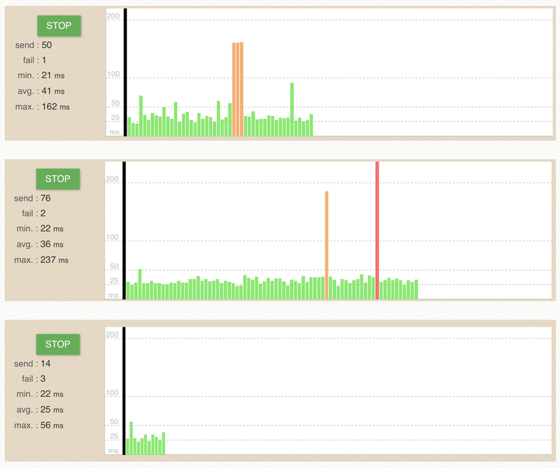

1. Één van de twee APs heeft geen constante verbinding. De verbinding is snel genoeg voor VoIP speedtest rond de 80 Mbps maar ik heb veel packet loss. Ik heb vanuit de unifi controller de RF scan gedaan en de AP zo ingesteld dat deze automatisch het meest gunstige kanaal kiest. Wel zie ik een significant verschil in packet loss per kamer, hieronder heb ik testresultaten in een overzicht gezet.

Hieronder is een overzicht van mijn ping tests. Af en toe dus een flinke spike, (zwarte bar is failure).
