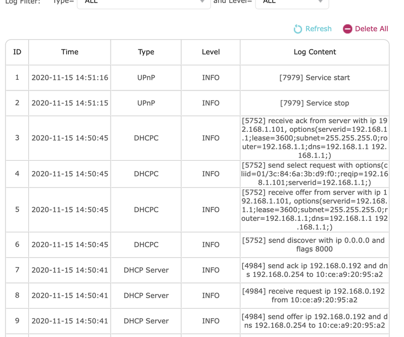

~foutmeldingen in TP-link:
13:02:09 UpNp 6978 Service stop
13:02:10 UpNp 6978 Service start
13:02:22 UpNp 7908 Service stop
13:02:23 UpNp 7908 Service start.

Twee DHCP servers in je netwerk en je vraagt je af waarom je problemen hebt?

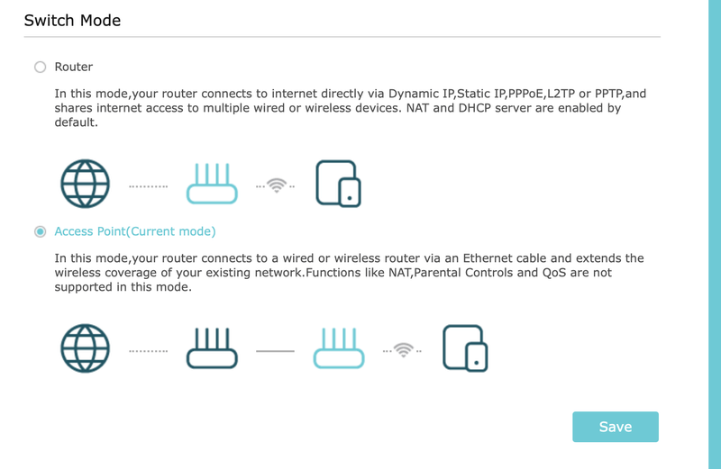

je moet hem of in router mode zetten met DHCP aan
of in accesspoint mode met DHCP uit
advies is het laatste. met @Brahiewahiewa dus

En in aanvulling, UPnP wil je altijd uit hebben.
