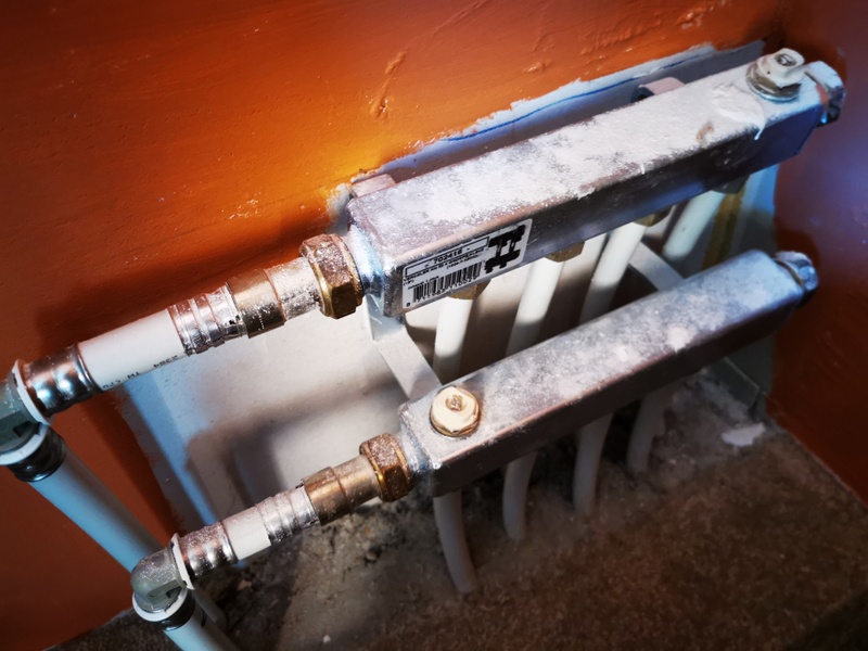

Op de benedenverdieping hebben wij vloerverwarming en boven maken wij gebruik van radiatoren. Wij maken gebruik van stadsverwarming ivm gasloze wijk. Dit werkt allemaal prima.
Nu willen wij een 2e badkamer maken. Op de huidige kamer zit de volgende verdeler/ontluchtunit:
Afbeeldingslocatie: https://tweakers.net/i/K-spKIbXzGF8cTI4_YXrHVCVZU4=/800x/filters:strip_icc():strip_exif()/f/image/CKWWv9PCydzIc5A7LZr9V2Hy.jpg?f=fotoalbum_large
Nu zou het geweldig zijn, als de unit twee meter naar rechts zou kunnen worden verplaatst, is dit technisch mogelijk?
Optie: er komt een nieuwe vloer ivm de badkamer. Zou je de ontluchtunit kunnen loskloppen, leidingen verlengen en de ontluchtunit in de hoek aan kunnen sluiten?

Ik chargeer graag
Niet tenzij je alle vloerleidingen ook verlegd

Waarom wil je deze verplaatsen? Komt hier een kast of je bad voor, kan je deze er toch in/achter verwerken?
Koppelstukken mogen niet in de vloer, dus als je deze 2 meter verplaatst ga je 2 meter meer muurruimte innemen door 10 buizen die over de muur lopen.
Als het de vrouw is die de verplaatsing wil: goed uitleggen ter plekke, mooi tonen dat er allemaal koppelstukken en buizen bijkomen tussen huidige en nieuwe locatie, dan vind je vast een realistische oplossing :+

naftebakje schreef op zondag 15 november 2020 @ 13:18:
Helemaal duidelijk! Het wordt dus een kast om de unit heen. We wilde een grotere douche maar dit is prima. Dank voor beide antwoorden 😊
Koppelstukken mogen best in de vloer voor water.
Het is Uponor, als je het perst en aftaped kan dat prima in een dekvloer.
Knelkoppelingen is niet aan te raden.

edsandje schreef op zondag 15 november 2020 @ 16:26:
https://www.uponor.nl/pro...erskoppeling-s-press-plus
Hmmm dus jij ziet wel mogelijk om het te verplaatsen? Maar vrij mij af, of het extra geld risico wel waard he. Straks gaat er een leiding toch lekken en kan de vloer open.

Wackmack schreef op zondag 15 november 2020 @ 16:27:
Als je de juiste koppelingen gebruikt is de kans op lekkage heel klein.
Qua kosten tja, een paar honderd ben je zo verder.
