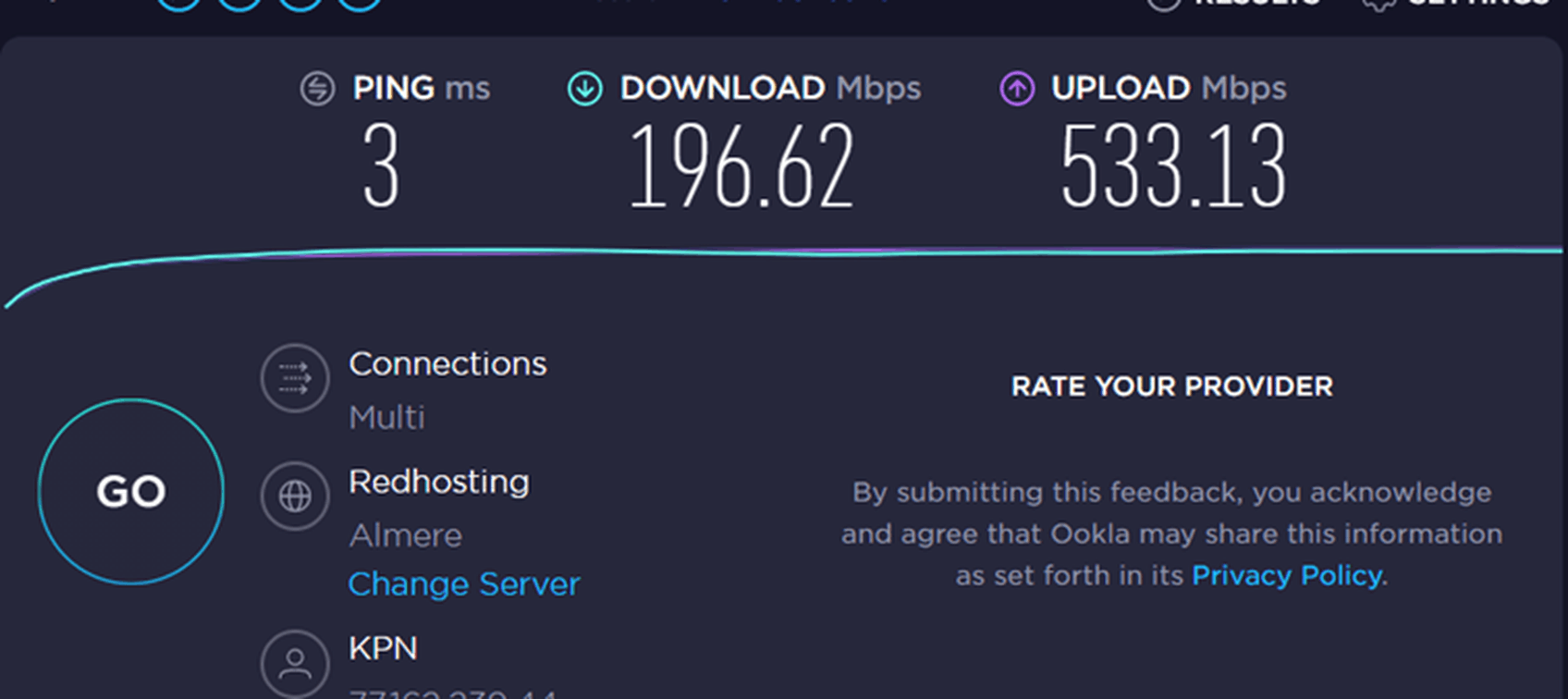

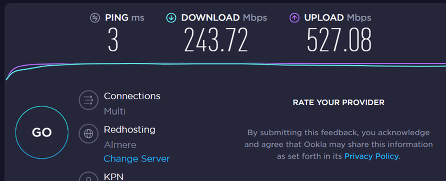

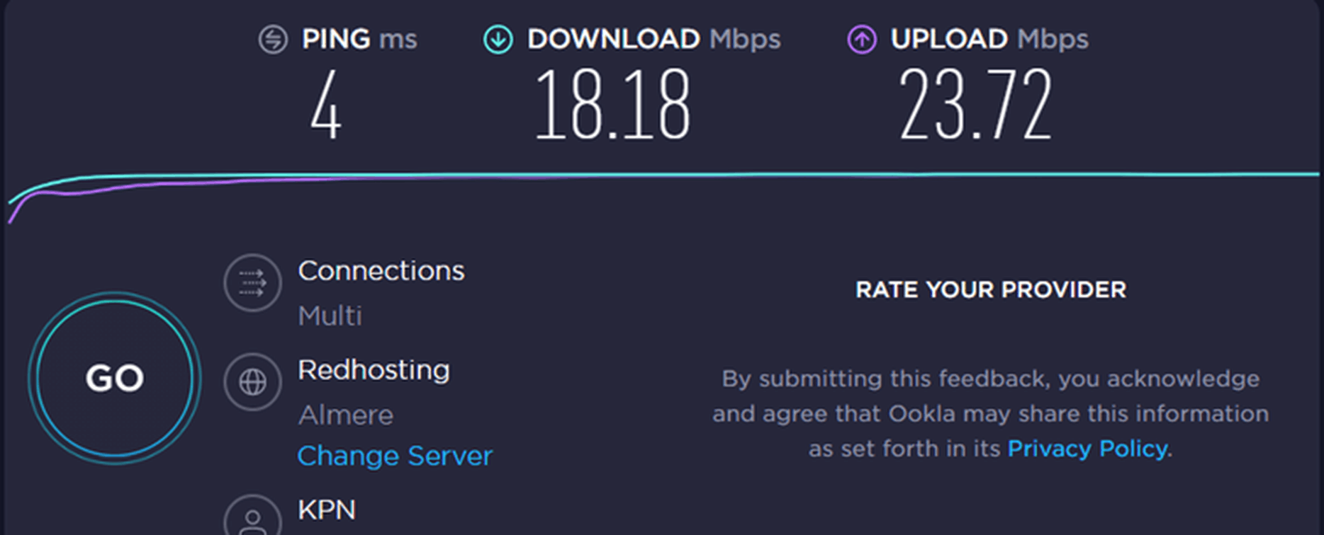

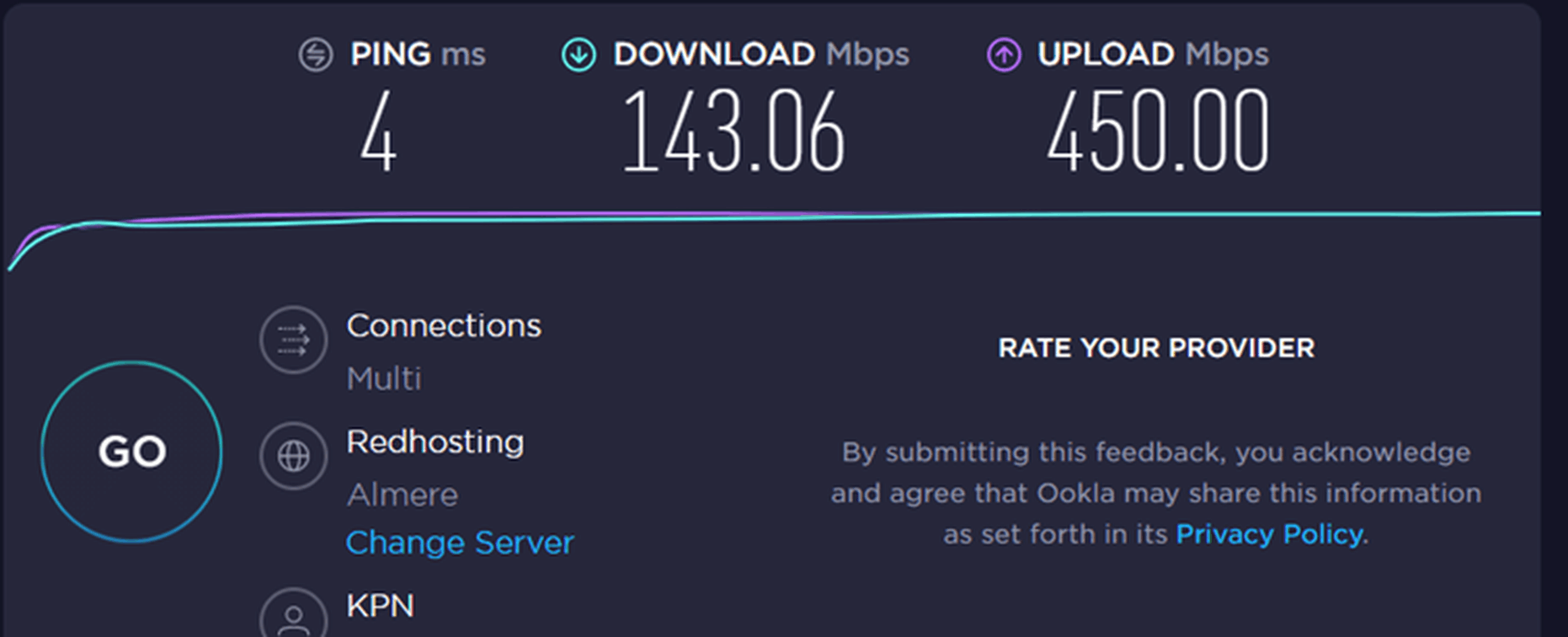

Afbeeldingslocatie: https://tweakers.net/i/hYPHK4XeqP8m6mpXgvjRJQv7g1c=/full-fit-in/4000x4000/filters:no_upscale():fill(white):strip_exif()/f/image/2IqfHWtZSKcN5QAXPD6DmgrP.png?f=user_large
Afbeeldingslocatie: https://tweakers.net/i/zDDogcj6FtDcPI5Czu6gPjeXXq8=/full-fit-in/4000x4000/filters:no_upscale():fill(white):strip_exif()/f/image/7BUqwsx9KTNZarddqYVKZKmh.png?f=user_large
Afbeeldingslocatie: https://tweakers.net/i/wwbbMgMd3jtykh7EgUAdTsKT-HM=/full-fit-in/4000x4000/filters:no_upscale():fill(white):strip_exif()/f/image/Rghg5sjbZ7uBWZEt5czMvnLa.png?f=user_large
Afbeeldingslocatie: https://tweakers.net/i/r8QQ7GQ3k6sBoZBjZqpvXVMEyDo=/full-fit-in/4000x4000/filters:no_upscale():fill(white):strip_exif()/f/image/IZgKEvkKkKbBXt8iOPe6OGnC.png?f=user_large
  • Hofk20426
  • Registratie: Januari 2017
  • Laatst online: 10-06-2021
@KernelPanic Ik heb de metingen bijgevoegd. Het gaat goed, tot de studeerkamer waar de Edgerouter en de Netgear staan.
@eric.1 Ik heb geen issues met wifi. Dat werkt conform contract isp.

De een na laatste meting (243.72) is van de linksys. vanuit daar gaat hij naar de edgerouter in de studeerkamer. Vervolgens krijg je de lage meting. De meting is gedaan op de Netgear, maar meting op Edgerouter en Netgear scheelt nauwelijks iets. hij blijft stabiel op de 18.18,
