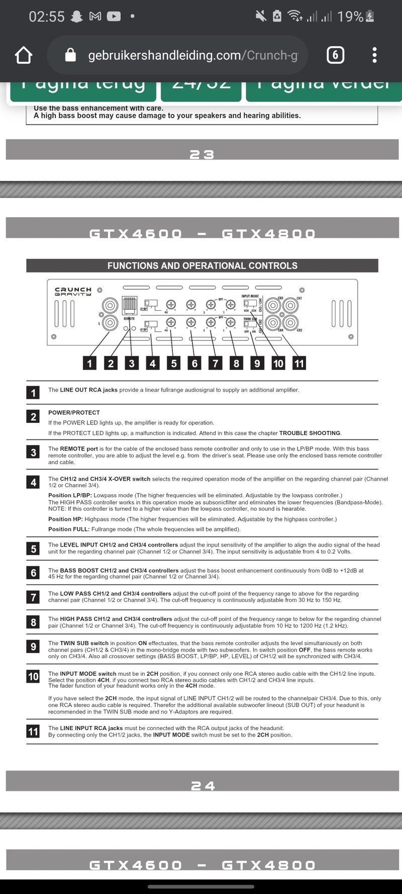

Een andere vraag van mij gaat over de hitte die de versterker afgeeft. Als ik de auto op bijv. 25 (max volume is 30) zet dan ruik ik na een tijdje zo'n geur van heel warm metaal. De versterker valt voor de rest niet uit of iets, maar de geur is storend. Ligt dat aan dat e versterker onder de passagiersstoel is gemonteerd of word hij gewoonweg te warm op dit volume? Zijn er dingen waarmee ik deze hitte kan verminderen zonder een losse ventilator te komen? Ik zie in het diagram van de handleiding ook niks specifieke terugkomen. Bijv. Een gain knop zit er niet op. Heeft dit te maken met de ohm van de speakers van de versterker? Afbeeldingslocatie: https://tweakers.net/i/Bh1a7b3Cjjz75RWRgV3GsiH6LKY=/800x/filters:strip_icc():strip_exif()/f/image/kxsrhpHUJIj8ftTuzUEOdMBp.jpg?f=fotoalbum_large
Dat is een afbeelding van het diagram. Misschien dat iemand hier mij tips over kan geven
