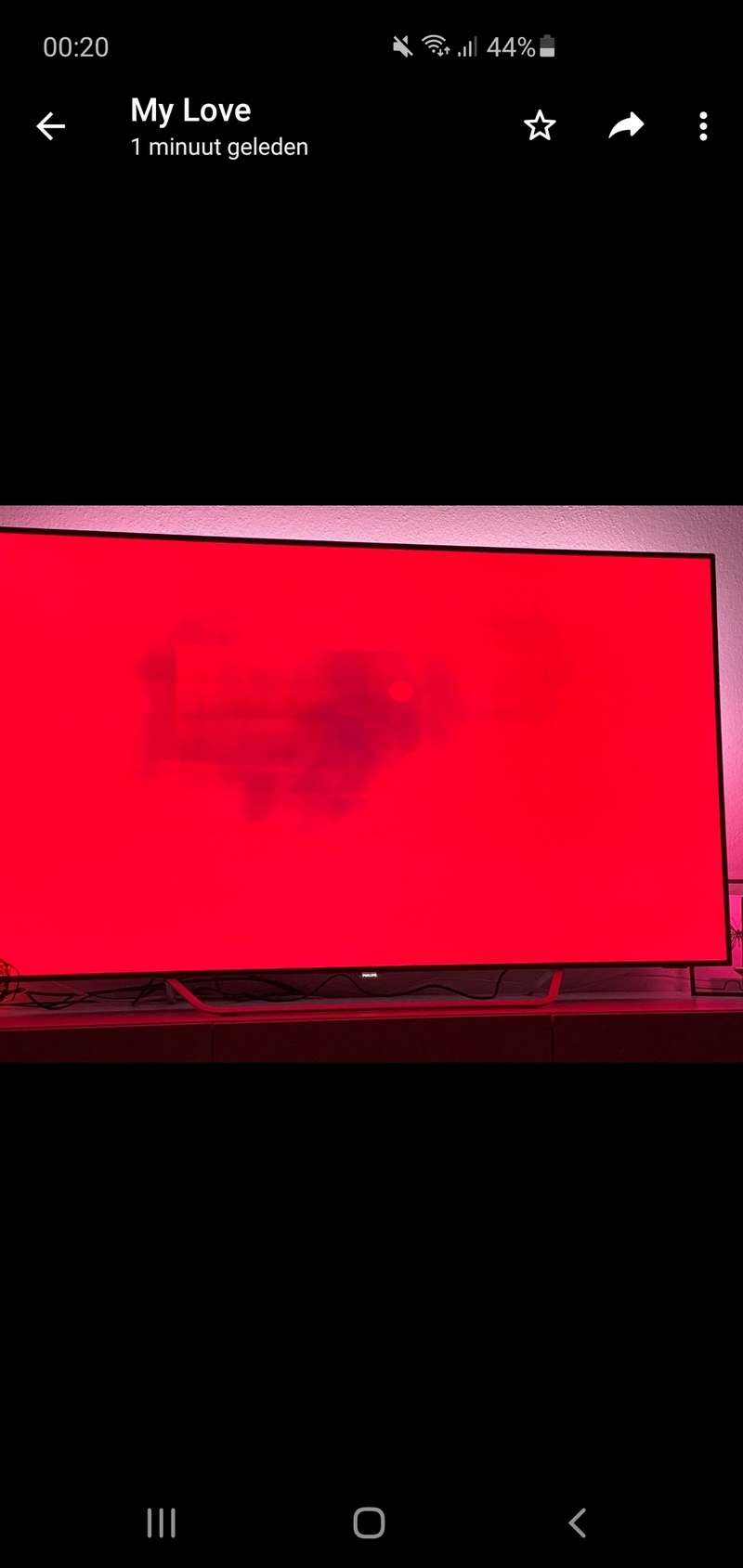

Hallo ik heb een Phillips 873 Serie tv, 65 inch
Zou iemand mij kunnen vertellen wat hiermee aan de hand is? Is het te fixen en ja wat zou het ongeveer kosten?

Die blokken zie ik niet op beide afbeeldingen. Het rode scherm met de vlek in het midden wel.
OLED TV en jij hebt daar het beruchte burn-in waar veelal over gesproken word, althans zo ziet het er in mijn ogen uit.
Je zou een refresher op kunnen draaien in de hoop dat het weg gaat of minder word maar ik denk het niet.

Ja, dat ziet er inderdaad uit als Burn-in, maar dan met een zeer apparte vorm, met die bijna recht-hoekige lijnen er in.
Kan ik dat ergens laten maken?

Ja, nieuw panel er in. Deze kan je wel afschrijven. Contact opnemen met de verkoper. Hangt van de leeftijd van de tv af wat ze gaan doen en hoeveel het gaat kosten. Iets met garantie en non conformiteit
