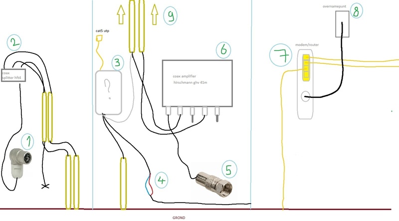

Eigenlijk bestaat dit topic uit twee vragen: 1) Wat is wat in de meterkast? 2) Hoe installeer ik zo een MoCa adapter?

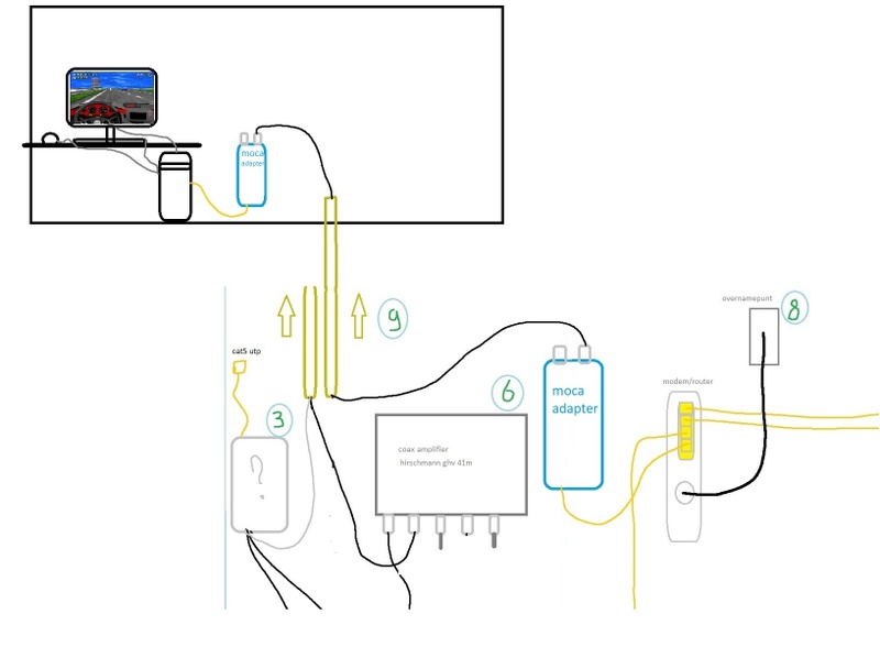

Omdat een foto niet zou helpen heb ik een schets gemaakt van de relevante kabels in de meterkast. Het plaatje is verdeeld in 3 panelen om het nog een beetje overzichtelijk te houden.
Afbeeldingslocatie: https://tweakers.net/i/xmiJYyfQFp5IdJREHzo93QafSu0=/800x/filters:strip_icc():strip_exif()/f/image/qPZ9Ol2EHyVBCpLH7tBF8vrU.jpg?f=fotoalbum_large
1) Deze hangt los. Is denk ik een coax female (?). Zo een met een concentrische cirkel.
2) Hier komen twee kabels uit de grond die naar de splitter gaan, eentje hangt los en is doorgeknipt.
3) 'Mystery box'. Geen idee waar dit voor is... telefoon misschien? Bovenaan komt er een utp kabel uit die los hangt. Aan de onderkant komt er een kabel uit die in het midden open is gemaakt en een blauwe en een rode kabel laat zien, deze verdwijnt in de muur. Dan komt er nog een grijze kabel uit onderaan die naar boven gaat. Tenslotte nog een die uit de grond komt.
5) Deze hangt los en heeft zo een lange dunne pin. Is positie 1 het inkomende signaal voor de versterker?
6) De coax versterker. In posities 3 en 5 zitten als ik me niet vergis weerstandjes. Ik ga er vanuit dat posities 2 en 4 naar de bovenverdieping leiden (9).
7) Modem/router. Onze interactieve tv-box gebruikt alleen een utp kabel, geen coax. Nog een gaat naar de zonnepanelen, en weer een andere naar een kamer op dezelfde vloer (waar een deco m5 aan hangt).
\8) Overnamepunt. Deze zit verscholen achter de wateronthardertank en is alleen zichtbaar door met mijn smartphone een video te maken |:( .
Als ik bij Hirschmann kijk naar de installatie voor de Inca 1G MoCA adapter dan zie ik dat hun overnamepunt twee connecties heeft en er een direct naar de MoCa adapter gaat. Dit snap ik niet. Mijn overnamepunt is smal en heeft denk ik maar 1 aansluitpunt. In de video (plaatje) doen ze hetzelfde. Is het noodzakelijk om te doen of is dit alleen voor een tv-signaal?
Is het niet mogelijk om het zo te doen? Of moet ik de coax versterker gebruiken? Heb ik ook een sperfilter / Point-of-Entry filter nodig, zoja, waar plaats ik die? Alvast bedankt voor de hulp en excuses voor de lap tekst.

Maar goed, als je geen coax gebruikt voor TV verder in huis is het vrij simpel: je hebt die hele wirwar niet nodig.
Je kunt iedere willekeurige kabel gebruiken voor MoCA, mocht je dat toch willen. Zoek kabel die uitkomt in vertrek waar je netwerk naartoe wilt hebben (dit lijkt me nog grootste uitdaging...). Als je die hebt, aan beide kanten op de coax 'uitgang' van de INCA aansluiten. Desnoods F->IEC verloopjes gebruiken daarvoor. Klaar - de coax-ingang van de INCA heb je alleen nodig als je ook TV erover wilt vervoeren en dat hoeft in deze situatie niet. Je MoCA setup blijft dus geheel gescheiden van stukje AOP->modem. Ieder andere stuk meuk ertussen (splitter, versterker etc) dempt alleen maar en verhoogt risico op problemen.
Of je vervangt de coax gewoon door Cat6 Cu U/UTP :)
Die versterker kun je overigens van stroom halen, scheelt je paar Watt als dat niet al gebeurd is (ik zie stroomstekker er nog in gaan...)

3 zal je telefoon overnamepunt zijn vermoed ik...
5 lijkt me de ingang van de tv versterker , die kabel hoort van je ziggo overnamepunt te komen..;
als je coax modem in de meterkast staat zou ik kijken of je door pijp 9 , niet bestaande coax kan vervangen naar coax+utp.. das minder werk / centen dan een moca aan te schaffen ...
wel niet heel duidelijk, maar volgens mij hoort punt 8 ook aangesloten te zijn op versterker 6... (weet je snel genoeg door de versterker 6 is uit te trekken , kijken of je modem dan ook uitvalt)

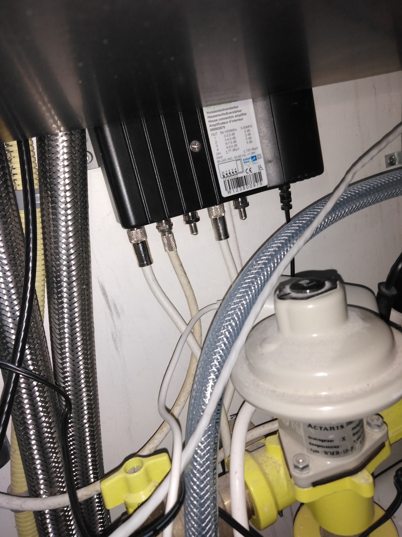

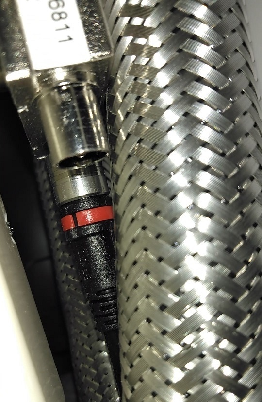

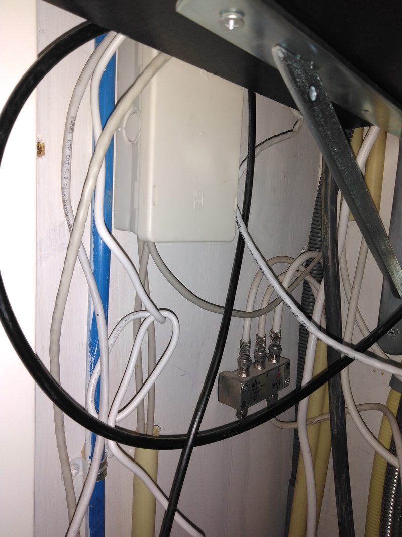

provider is trouwens Delta, niet Ziggo. Hier wat foto's:
dit is (2) en de onderkant van (3)
Afbeeldingslocatie: https://tweakers.net/i/P79pdZDRG-nqJ2-wy3axxF-n5i0=/800x/filters:strip_icc():strip_exif()/f/image/yTKYDtdxLM3ieZ1VOO8rpnIq.jpg?f=fotoalbum_large
dit is (6)

met die foto's word het er niet echt duidelijker op:)
Om te beginnen zou ik zorgen dat je overal weer bij kan. Die waterontharder is er ook in gekomen dan kan die er ook wel weer uit, al is het maar tijdelijk. Het kan toch niet zo wezen dat je nergens bij komt zo.

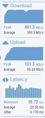

kleine update: half uur geleden mijn pakket ontvangen, binnen 5 minuten geïnstalleerd en alles werkt prima!
Afbeeldingslocatie: https://tweakers.net/i/DObkCgri9YRikcoBRIcC79yjJJk=/full-fit-in/4920x3264/filters:max_bytes(3145728):no_upscale():strip_icc():fill(white):strip_exif()/f/image/g7caHK6nlomU3fq1fzy2cD5Q.jpg?f=user_large
nogmaals bedankt iedereen :)
