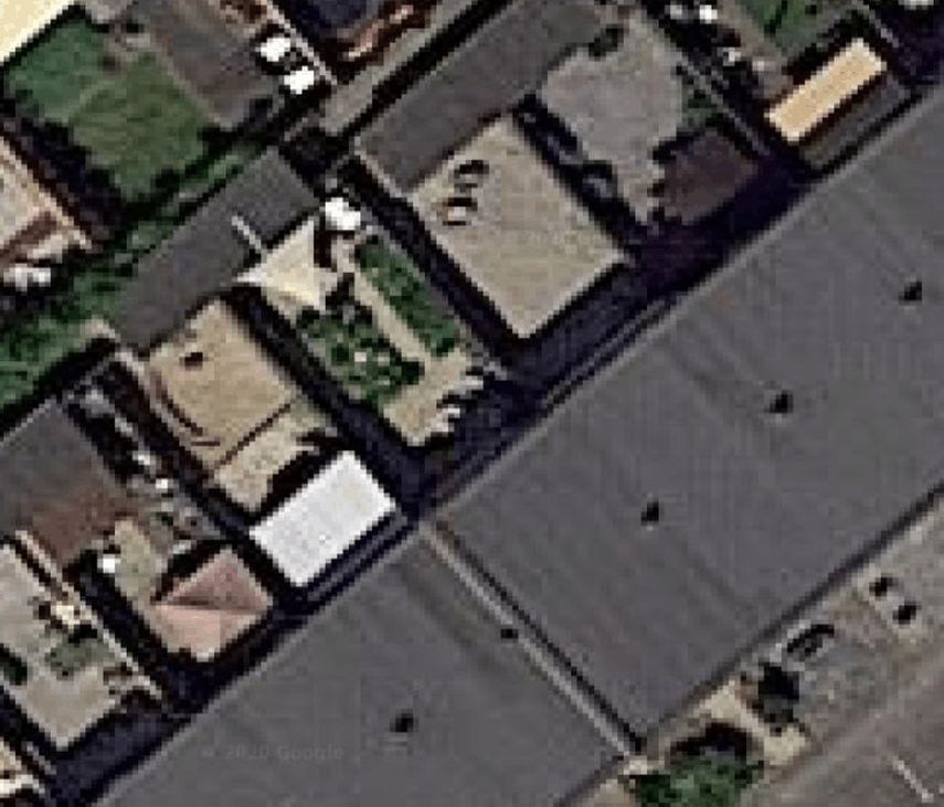

Hi Twain4me,
Hierbij een foto. Ben nog druk aan het verdiepen.
Zoals je ziet is er maar 1 pijpje. Lijkt me niet al te veel problemen op te leveren.
Afbeeldingslocatie: https://tweakers.net/i/MCLUTD31RA3cpL6hsL0QLIdizMA=/full-fit-in/4000x4000/filters:no_upscale():fill(white):strip_exif()/f/image/2lBQf18dzvFqN8QdRSroZd28.png?f=user_large
Is die 80% gebaseerd op het volgen van het dakvlak of een ramp zoals bovengenoemd?
Groet, Liri!

ja 13 graden richting Noordwest exact hoe de foto is.
Door je maatvoering kan je hem bijna geheel tot de rand en erfgrens volleggen. (dat mag bij schuin dak ook)
zouden (afhankelijk van het pijpje) bv 26 panelen van 100x 166 op passen ;) is al een wat lastigere maat om te vinden.maar deze bv https://www.solar-bouwmarkt.nl/lr6-320-wp-perc-copy.html
Dus het is even de vraag wat je erop wil hebben.
Het lijkt mij een bitume dak? dan is wel wat lastiger om iemand te vinden die het wil plaatsen
