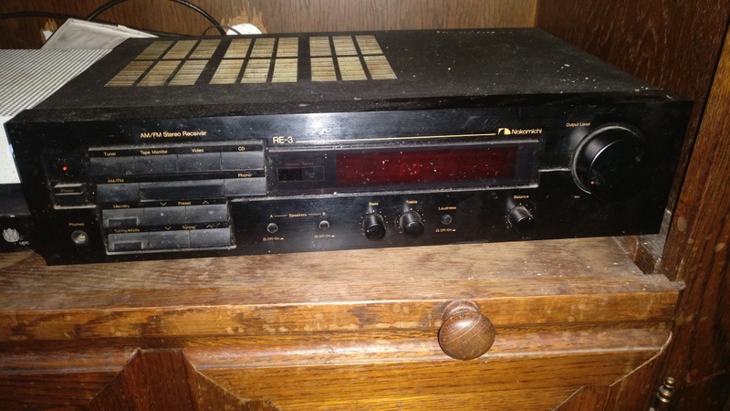

Wat ik weet is dat we een analoge receiver hebben die op die 3,5 mm jack is aangesloten naar een R en L Tulp aansluiting. Foto van dit ding is ingevoegd.
De jackaansluiting in de TV heeft nog wel eens een klein beetje aansluitingsproblemen maar doet t in principe gewoon.
Het probleem is als je de muziek wat hard zet dat het wel echt duidelijk is dat de kwaliteit laag is.

Die 3.5mm jack van de tv is waarschijnlijk een koptelefoon aansluiting.
Dat is dus wat anders dan een line-out.
Dat is niet ideaal, dat is niet hetzelfde als lijn niveau.
Afhankelijk van hoe hard de tv staat zal het signaal dus veel te hoog zijn voor de ingang van de versterker en dus als een gek clippen.
En dat klinkt slecht, heel slecht.

Zo'n ding als hieronder is in jouw geval al méér dan goed genoeg.
https://www.bol.com/nl/p/...S6YQENVW-9200000065172753
Die Nakamichi kan er dan wel iets van 'brouwen' zonder te gaan clippen.

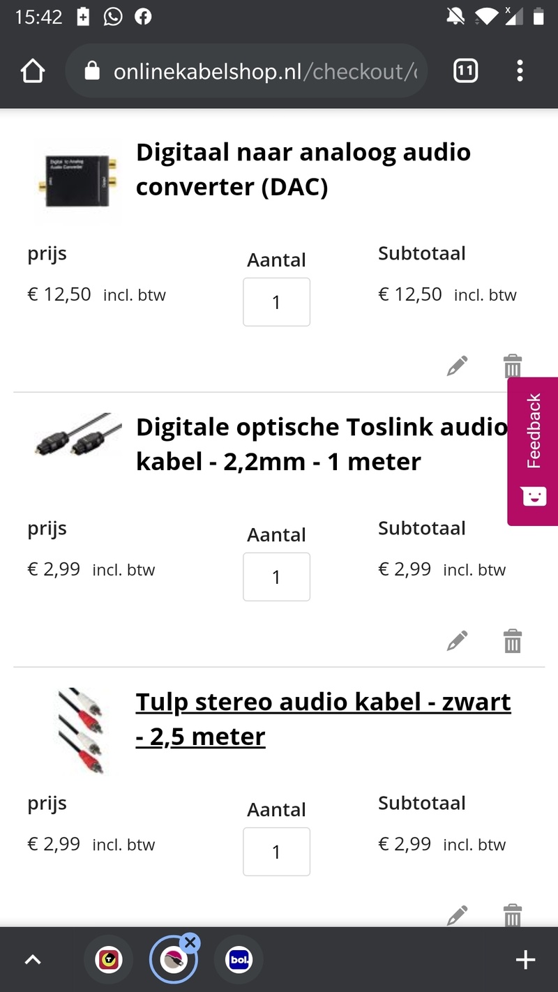

Dus de HMDI kan ik laten voor wat het is, dan een toslink kabel naar een DAC, wat weer met tulp naar de versterker gaat.
Zoiets goed dan?Afbeeldingslocatie: https://tweakers.net/i/s9sLRg002fobkdwgnpBmma9naGQ=/800x/filters:strip_icc():strip_exif()/f/image/6N62STxPWStGIKRx1TJZfu12.jpg?f=fotoalbum_large
Zoiets goed dan?[Afbeelding]
Ja, precies zo.

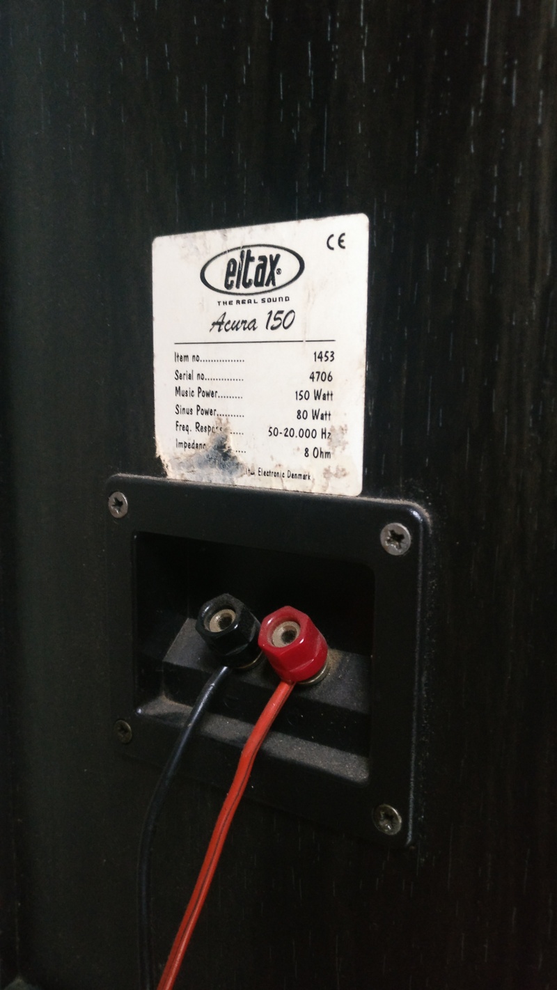

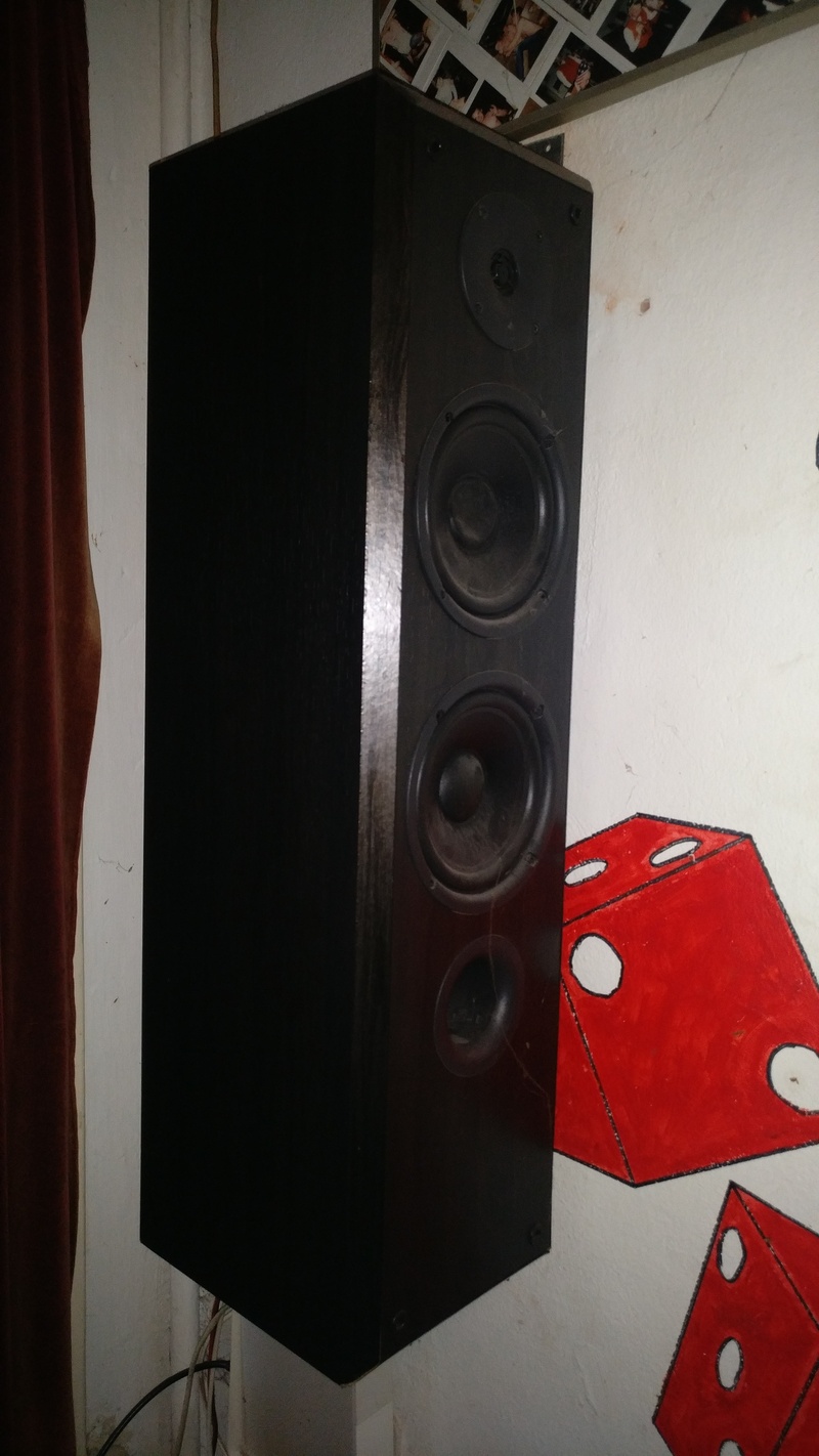

Goed punt, het klinkt over het algemeen wat grof en lage kwaliteit.
Onze speakers zelf lijken mij goed, zijn wel tweedehands hoor dus, is moeilijk te zeggen, model staat op de foto hieronder.
De versterker is ook wel een oud ding natuurlijk.
We hebben wel eens gehad dat de versterker ook kort even stopte als t te hard werd.
Is misschien ook goed te weten maar we hebben wel soms de muziek lekker hard staan dus misschien is t gewoon een bijkomstigheid van een algemeen niet heel spannende setup.
En het geluid van de TV kunnen we apart nog aan zetten maar als je met t volume speelt beïnvloedt het niet de speakers uiteindelijk.

Ik kan me moeilijk voorstellen dat dergelijke speakers erg slecht klinken. Check wel even of ze inderdaad goed in fase staan (aan allebei de kanten rood in rood in rood en zwart in zwart in zwart). Kan een wereld van verschil maken.
Bij een dergelijke versterker is het meestal van hij doet het of perfect of helemaal niet, dus dat zal ook wel loslopen. Volgens het internet kan die versterker ook gewoon met 8 Ohm overweg.

Ja dat zou goed moeten werken. Of inderdaad eerst proberen om output koptelefoon zo zacht mogelijk te zetten en dan volume regelen op de versterker. Dat zou toch best acceptabel moeten klinken. De versterker moet niet overstuurd worden zoals hierboven al gezegd. Volume koptelefoon langzaam opschroeven als het niet hard genoeg gaat. Beetje spelen.

Goed dat je het zegt! Hij is op een speaker indd verkeerd aangesloten. Kga alsnog denk ik die DAC kopen maar thanks!

Dan spelen ze in tegenfase en dat klinkt slecht inderdaad. Diffuus geluid zonder bas. Overigens als de draad die verkeerd zit (op de speaker) op de versterker op dezelfde manier verkeerd om is aangesloten dan is het weer "goed". :) Dus ff allle aansluitingen checken, ook op de versterker. Ik zou eerst proberen het goed aan te sluiten en kijken of dat verbetering geeft.

(Nog een ander tipje voor dat deukje in de speaker: even voorzichtig de stofzuiger op een lage stand erop zetten, trek je die deuk er zo uit)

We hebben alleen een oude Kärcher stofzuiger dus die kan alleenmaar hard, moet dat ook gewoon kunnen? haha

Als je heel voorzichtig bent, kun je een eind komen met de stofzuiger. Niet meteen er vol op zetten, maar voorzichtig in de buurt houden en steeds dichterbij totdat de deuk eruit popt.
