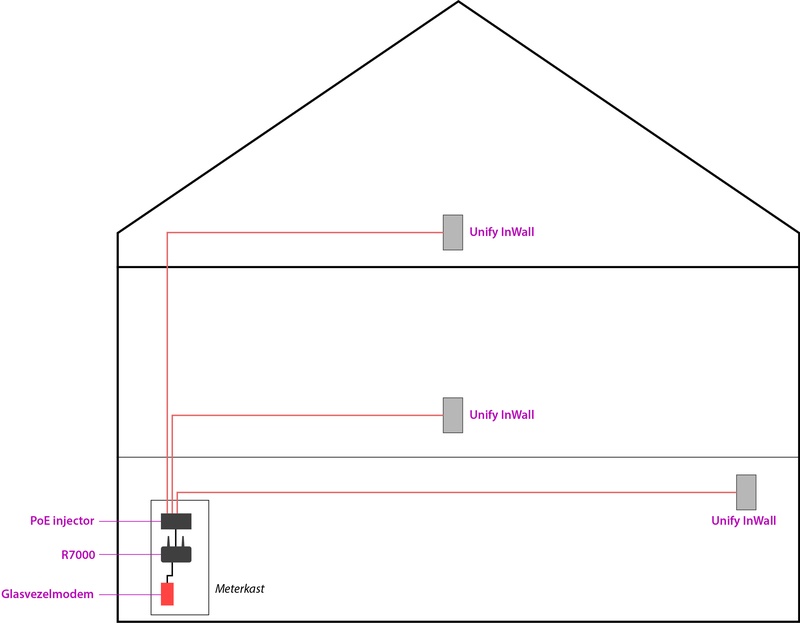

Na mijn verhuizing naar nieuwbouw heb ik een netwerk aangelegd met volgende topologie:
- Netgear R7000. Verbonden aan glasvezelmodem (KPN)
- PoE injector. Verbonden aan R7000
- Unify AC In-Wall
- Unify AC In-Wall
- Unify AC In-Wall
- Unify Controller
De R7000 en Unify Inwalls exposen hetzelfde Wifi netwerk. SSID + Password zijn hetzelfde.
Heb het even uitgetekend:
Afbeeldingslocatie: https://tweakers.net/i/UPYeqQYbgUbyvebxePt7gaIYeqU=/800x/filters:strip_icc():strip_exif()/f/image/gsIvZfjrcaEMElbnPaEzkHLH.jpg?f=fotoalbum_large
Ik begrijp dat het wellicht mooier is om alleen Ubiquiti spul te hebben (bijv ook een gateway), maar ik hoop de R7000 nog te kunnen blijven gebruiken. Ik heb hem sowieso als modem die aan de glasvezelmodem hangt. Daarnaast biedt de R7000 uitstekende coverage vanuit meterkast, met name ook vóór het huis.

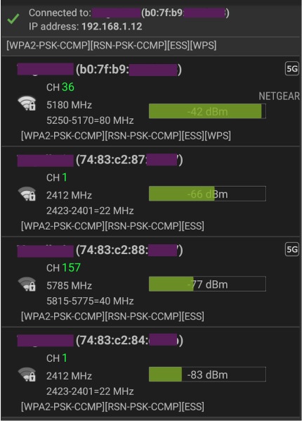

Via WifiMan gecheckt, allebei WPA2-PSK (AES). Zie hier:
De eerste device (b0:7f) is de R7000. De rest zijn Unify ACs en dan 2.4 en 5Ghz radios
Afbeeldingslocatie: https://tweakers.net/i/euRK1uLXDbUeQTE-ERiBAvKNgRM=/full-fit-in/4920x3264/filters:max_bytes(3145728):no_upscale():strip_icc():fill(white):strip_exif()/f/image/b7jYoiYIVahAzUcqwGlg6gde.jpg?f=user_large
- In geval van deze screenshot was ik dus ook net naar de R7000 geroamed (b0:7f:...) en werkte het dus NIET. Zie dBM, ik stond er naast.

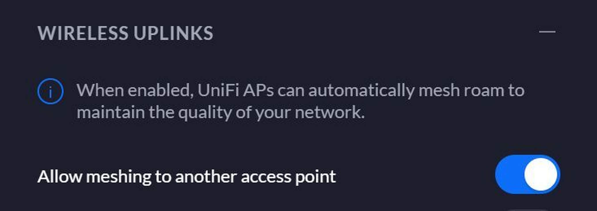

Wel heb ik dit aanstaan op de losse ACs. Maar dit heeft met Wireless Uplinks te maken van Unify, en die heb ik niet omdat iedere AC met ethernet is verbonden.
Afbeeldingslocatie: https://tweakers.net/i/ve1GVHMOjySAvV2GjhCsHFHosAM=/full-fit-in/4920x3264/filters:max_bytes(3145728):no_upscale():strip_icc():fill(white):strip_exif()/f/image/Fl0sgbUXh8Z6avWSJjNJntdz.jpg?f=user_large
Update: Net uitgezet en opnieuw getest maar lost het niet op.
