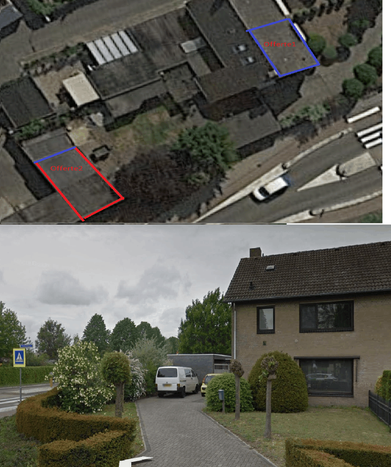

Zekers, even via internet..
P.s. In de garage zit al een aparte meterkast, ze hoeven dus niet alles open te graven naar de meterkast in de woning zelf.
Afbeeldingslocatie: https://tweakers.net/i/48I-5P0SUvhU5z-coJD_1iENxiY=/800x/filters:strip_exif()/f/image/6kWvgalRLqPNDY2dZsFFEnlS.png?f=fotoalbum_large
  • AUijtdehaag
Boven is het noorden van de 1e foto?
Is de garage ook een aparte groep, die afschakelbaar is in je groepenkast vh huis?
Of een doorlussing van ergens anders?
Heb je 1 of 3-fase in huis?
Hoe ziet je groepen kast eruit?
Gezien je huis dak en garage best ver uit elkaar liggen, wordt het lastig op 1 omvormer te doen.
(niet onmogelijk maar lastiger)
Pak eerst je huisdak aan.
Dakraampje eruit, verlaagde ventilatiepan erin.
Pas dan panelen erop en isoleren aan de binnenzijde. (1970 = plaatje eps ?)
Als dat oost is, wil je ook zuid panelen. Dus leg de garage ook vol.
Wellicht kan je dan met 2 stringomvormers werken.
Ik zie bomen daar... doet dat nog iets aan schaduw?

AUijtdehaag schreef op vrijdag 13 november 2020 @ 12:27:
Het zuiden is aan de voorzijde van de woning. Echter het platdak zit ook constant zon op (die boom daar langs platdak van garage is inmiddels al weg).
Garage is een aparte groep die afschakelbaar is, tevens krachtstroom in de garage dus 3 fasen.
Groepenkast is nieuw in garage, echter in woonhuis is nog via oude manier (stoppen).
Het is btw ook niet de bedoeling om beide daken vol te leggen, echter ik moet even een keuze maken, of offerte 1, dus dak van woning vol leggen (_+/- 1250 duurder en zelfde totale wp).
of offerte 2 en dan dak van garage vol leggen echter met losse omvormer en geen optimizers.
Ik neig zelf meer om dak van garage vol te leggen en over +/- 20 jaar zodra dak van woning aan vervanging toe is om tegen die tijd meteen dak te vervangen voor een solardak tegen die tijd..
