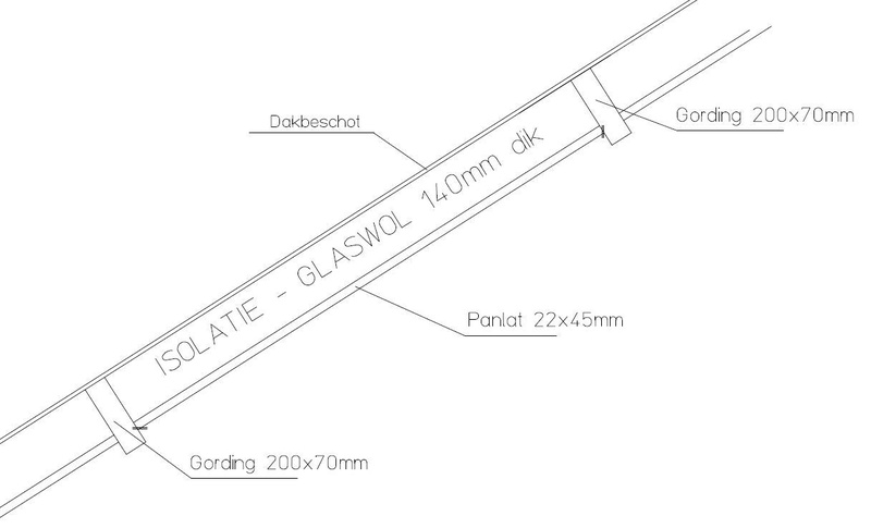

Hallo,
Ik ga mijn schuine dak na-isoleren met glaswol.
Mijn glaswol is 140mm dik maar de gording is 200 dik.
Ik wil het glaswol tegen het dakbeschot monteren en 'oplsuiten' met panlatten van 22x45mm die ik vastschiet op de gordingen. Ik heb glaswol zonder (alu)folie om het vast te nieten. Dus moet wat aftimmeren.
Alternatief is het glaswol achter de panlatten drukken waarop de gipsplaten worden bevestigd.
Echter ben ik bang dat na verloop van tijd het glaswol inzakt omdat er ruimte achter zit en niet vast zit.
Kan onderstaande of moet ik altijd rekening houden met 'lucht' tussen dakbeschot en isolatie?
Afbeeldingslocatie: https://tweakers.net/i/X9GddZPXAOEV059r9QDjA69XRSw=/800x/filters:strip_icc():strip_exif()/f/image/QN1L4MXn669mdPPzanKdsvUw.jpg?f=fotoalbum_large
Geen dampremming nodig? 14cm glaswol is maar een Rd van 4
Aftimmeren tussen de grodingen in is veel en veel meer werk dan er overheen, maar het kan wel.

Kun je niet beter de luchtspouw tussen dakbeschot en glaswol maken en daar ventileren
  • MauriX
  • Laatst online: 10-05-2022
@barry86 maar dan beataat de kans dar het inzakt, toch?
  • barry86
  • Laatst online: 07:00
Als je het met een overmaat stevig instopt, en rust op de vuren latten, dan denk ik dat het geen probleem geeft.
Maar ik ben niet de specialist... ;-)
Sluit je het nog op met een dampscherm?

Verwijderd schreef op vrijdag 13 november 2020 @ 13:46:
Dank je.
Dampremming staat los van deze vraag.
Bedankt voor de constatering van de rd-waarde.
Is inderdaad meer werk.
De vraag is nog steeds, zie ik wat over het hoofd?

Als je toch gaat aftimmeren, waarom geen pir? Kun je zelfs in 20 cm krijgen, en is je isolatiewaarde meteen verdubbeld.

Gewoon opvullen met nog 6cm?

Panlat? Die zit aan de buitenkant. ;)
Meestal maak je een lattenstructuur voor je gipsplaten hoh 400/600 oid. Daar kan je de glas/steenwol zo achter proppen. Afhankelijk van je gordingmaat heb je ze zelfs met flens. Met een slagnieter of tacker heb je dat zo geplaatst. Ik zou de hele dikte uitvullen overigens, kan er ook niks wegzakken.

Ik zou toch voor een dikker pakket glaswol kiezen. En dan de rachel gewoon op de gordingen monteren, glaswol erachter doen, dampscherm eroverheen en gipsplaten. Er bestaat ook goedkopere glaswol die minder goed isoleert, dan heb je meer massa en toch een vergelijkbare isolatiewaarde. Knauf Naturoll Plus bijvoorbeeld. Dikte 200 mm geeft een Rd waarde van 5.0

Of gewoon 2x 100
Als je met gips glad af gaat werken zal je tussen de gordingen ook nog regels willen maken (te grote overspanning om direct rachels te plaatsen. Je kunt dan dus 1 laag achter de regels plaatsen en 1 laag tussen de regels.
Zo heb ik het bij mij ook gedaan al was het bij mij 2x80 (gordingen 160).. Ik heb de regels ook direct uitgevlakt en de rachels verdiept geplaatst om zo geen extra binnenruimte te verliezen (i.p.v. rachel over de gording).
Hoe dan ook zou ik sowieso volledig vullen, echt zonde om ruimte leeg te laten.
