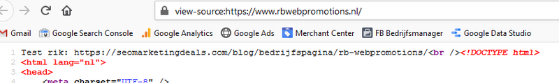

  • NECAnGeL
  • Laatst online: 25-08 15:24
Ik heb nu onderstaande even op een andere site gedaan zodat het duidelijk is wat ik bedoel. Maar ik kom nu dus nog steeds op de homepage en niet op de categorie pagina.
de url waar dit staat is https://seomarketingdeals...spagina/rb-webpromotions/ vanaf daar ga ik naar de homepage maar wil uitkomen op de sub page.
Afbeeldingslocatie: https://tweakers.net/i/pOfCuhOS2dubjyqDwotjxREHuFc=/800x/filters:strip_exif()/f/image/vrwgQy9lEYkZvUhOs0aVYYQ1.png?f=fotoalbum_large
[ Voor 13% gewijzigd door NECAnGeL op 13-11-2020 12:17 ]

  • NECAnGeL
dat lijkt te werken.
Afbeeldingslocatie: https://tweakers.net/i/PnGP9iEYivhhja13MlGUmLeE8ZA=/800x/filters:strip_exif()/f/image/vqKUPJlQKsnUtAXuL49TzGl3.png?f=fotoalbum_large
https://www.rbwebpromotions.nl/
