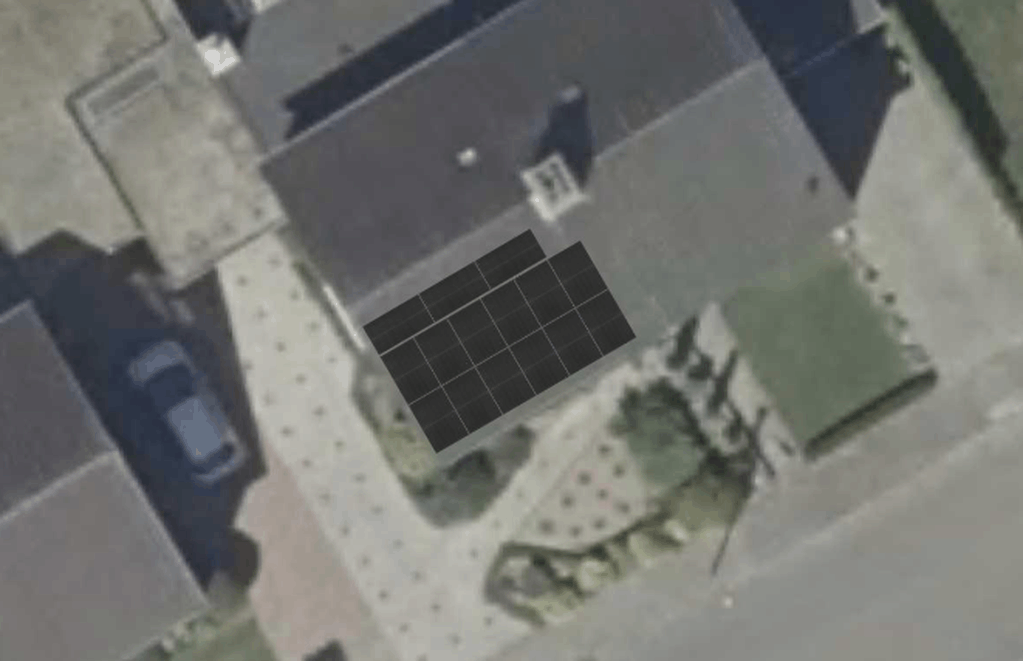

De offerte
Ik heb een offerte opgevraagd bij een lokaal bedrijf. De offerte is als volgt:
15x Zonnepaneel Trina Solar TSM-DD06M.05 330W €2070,-
1x Omvormer Goodwe GW5000D-NS €715,-
1x Montagesysteem €375,-
1x Aanleg eindgroep 25 ampére €180,- (Kan ik zelf realiseren)
1x Montage zonnepanelen €675,-
Totaalprijs excl. BTW: €4015,-
Totaalprijs incl. BTW: €4858,15
Legplan
Afbeeldingslocatie: https://tweakers.net/i/8SUSmrGDAj7LBKJOJop_Mnj9I50=/full-fit-in/4000x4000/filters:no_upscale():fill(white):strip_exif()/f/image/PFJ02vsgVqqYro1lRtIFP3G1.png?f=user_large
Graag zou ik van jullie willen weten of het geen wat er in de offerte is opgenomen kwalitatief degelijk is en of de prijs ook naar rato is.
Alvast bedankt _/-\o_

Hallo Kevin,
Allereerst gefeliciteerd met je huis :) Het klinkt alsof je al aardig wat werk verzet hebt de afgelopen maand.
Wat betreft de offerte, Trina panelen zijn prima panelen, qua prijs vind ik de offerte wel wat aan de hoge kant, maar wellicht dat het lokale bedrijf ook lokaal inkoopt waardoor de prijs vaak wat hoger ligt dan wanneer je online het e.e.a. vergelijkt.
Om een indicatie te geven, dezelfde soort panelen kun je ook een kleine 700 euro goedkoper krijgen. De 5000 omvormer lijkt wat aan de royale kant te zijn aangezien je vrijwel nooit die 15x330 (4950) opbrengst gaat halen in Nederland, denk ik dat je met een iets kleinere omvormer ook wel uit de voeten kunt, tenzij je natuurlijk later nog panelen bij gaat plaatsen.

Ik heb eigenlijk 2 vragen.
Wat is de hellingshoek van het dak?
Ga je de auto op 3-fase laden?
Pv is erg verslavend en je auto zet je meestal in de avond aan de lader.
In dat geval zou ik een 3-fase omvormer nemen met 15 in 1 string en de mogelijkheid om noord west ook vol te leggen op dezelfde onvormer.
Ik heb ook noord panelen en in de zomermaanden komt daar tot 21.00 nog stroom uit. (In de winter erg weinig)
Ik probeer ook mijn eigenverbruik te optimaliseren dmv warm water maken met de pvstroom. AUijtdehaag in "Overtollige stroom gebruiken voor warmwater"
Ook wordt met direkt verbruik steeds meer rekening gehouden.
https://www.sma-benelux.c...sma-ev-charger-74-22.html
Dus voordat je de knoop doorhakt, kijk eerst wat je toekomstige aansluiting gaat worden.
Ik moet zeggen dat je in korte tijd al overal aan gedacht hebt. Goed bezig.
Een l/w warmtepomp kan eventueel ook nog in de toekomst. Alweer 175 euro pj verdiend zonder gasaansluiting.

Plan ziet er goed uit. Offerte lijkt me niet duur.
Mocht je je eigen verbruik op willen wekken zonder 3 fase dan kun je ook 2x15 leggen en een Fronius omvormer kiezen. Maar 3 fase zou ik dan logischer vinden.
Maar goed, de helling is wel van belang bij noord. 45 graden is veel minder interessant dan 30 graden.

Ik rijd momenteel in een Hyundai Kona EV, helaas nog eentje van de eerste generatie welke alleen maar op 1-fase kan laden. Dit is ook de voornaamste reden dat ik nog niet direct over ben gegaan op 3-fase. De auto kan natuurlijk 32A trekken in plaats van max 20A op een 3 fase aansluiting. Dat is gewoon 60% sneller laden thuis. Nu moet ik ook wel eerlijk bekennen dat ik de snelheid van het laden thuis nog nooit nodig heb gehad.
De hellingshoek van het dak zit ergens tussen de 40 en 45 graden. Het komt in ieder geval niet dichtbij de 30 graden. Het extra vermogen dat ik kan leggen op het noordelijk dak is natuurlijk lekker als ik uiteindelijk over ga op full-electric echter is de vraag of de panelen op het noorden zichzelf ooit terugverdienen op een dergelijk dak. Hoeveel leveren deze panelen bij jou op?
Een warmtepomp staat ook zeker nog op het lijstje maar ik wacht nog even totdat de techniek wat meer volwassen is en daarmee ook de prijzen.
busscherski schreef op vrijdag 13 november 2020 @ 08:20:
Bij het leggen van 30 zonnepanelen zou ik sowieso de keuze maken om direct over te stappen naar 3 fase. Anders kom je met oplossingen die eigenlijk nooit helemaal netjes zijn. Alsnog bedankt voor de tip!
Ondertussen wacht ik ook nog een offerte af van een ander bedrijf hier in de regio, ik ben benieuwd hoe die offerte zich verhoud tot de huidige.
Hoe is jullie ervaring eigenlijk met landelijke leveranciers?

Wat zijn de exacte afmetingen van die panelen? Het is vooral omdat 330Wp niet bepaald hoog is. Als je 375Wp Longi-panelen neemt (vrij gunstige degradatie), die zitten voor 176 x 103 cm op 117-125 euro per paneel. Maar aan de tekening te zien, zit je strak vol, misschien al iets te dicht op de rand van je dak, dus kijk goed naar de afemetingen.
Opbrengst op noord is echt wel mager. Rendement uit je panelen lukt misschien nog (juist op bewolkte dagen, dan zit er weinig verschil in de richting, alle opbrengst is mager maar zeer welkom) maar montagemateriaal wordt echt niet goedkoper.
Die techniek is zo oud als de koelkast, veel volwassener gaat het niet worden. Het is even puzzelen, maar wel een dikke aanrader, als ik dat mag zeggen na een maand gebruik van een WP in laffe omstandigheden. (Inmiddels gasloos hier).

Offertes vergelijken is altijd een aanrader, probeer er echter wel voor te zorgen dat de offertes ook daadwerkelijk te vergelijken zijn. Door het vele aanbod van leveranciers, opties en mogelijkheden is het vaak appels en peren vergelijken als de offertes verschillende materialen, omvormers of panelen gebruiken.
Praktische zaken is ook wel belangrijk, wie moet je bijvoorbeeld bellen als de omvormer het ineens begeeft? Wat is de garantie op de installatie? (mits de installateur niet failliet gaat in de tussentijd wat nogal veel voorkomt tegenwoordig).
