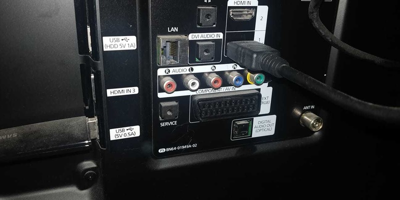

Ik heb een verzoekje gekregen van mijn schoonmoeder om een 5.1 set te installeren zoals bij mij thuis.

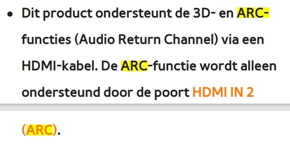

Nu ben ik van plan deze aan te sluiten op de ARC poort, maar dit staat niet expliciet aangegeven op de aansluiting zelf. (Wel in de Manual van de TV)
Het gaat om een Samsung ue46es5500
In die Manual staat dat HDMI-2 de ARC poort is.
Afbeeldingslocatie: https://tweakers.net/i/YrJ1sgAXF50Txkb1lTJAkrL2m3M=/full-fit-in/4920x3264/filters:max_bytes(3145728):no_upscale():strip_icc():fill(white):strip_exif()/f/image/usYVk3RxpRLCSfRHbNYPPKAA.jpg?f=user_large
Ik ben toch echt gewend dat dit normaal gesproken ook staat aangegeven op de poort zelf, maar dat is nu niet het geval. Zie:

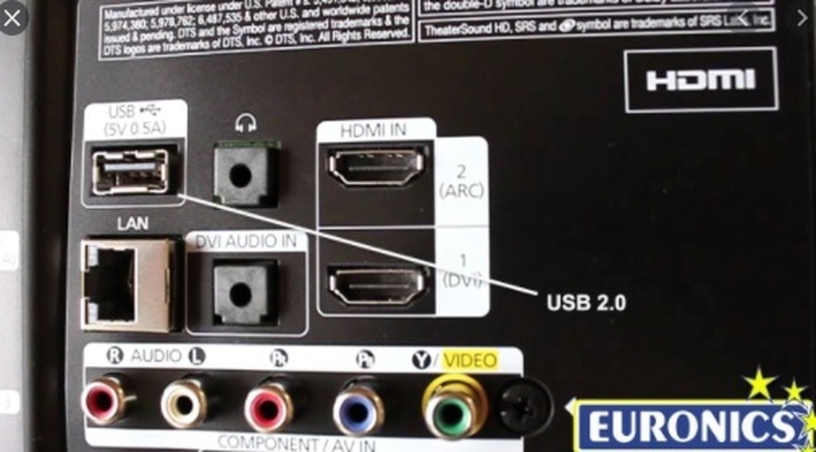

Wel aangegeven:
Afbeeldingslocatie: https://tweakers.net/i/tCUMxTQl67QeDoZHausgqRP7rcY=/full-fit-in/4920x3264/filters:max_bytes(3145728):no_upscale():strip_icc():fill(white):strip_exif()/f/image/w7QsXEcWDBix3f4dZ05z5D8q.jpg?f=user_large
Nu is de vraag: als het niet staat aangegeven op de TV zelf, betekend het dan gelijk dat er geen ARC op zit? Of kan ik gewoon op de manual vertrouwen dat ARC wel mogelijk is, via de HDMI-2 aansluiting?

Optische kabel (of, als je ze nog ziet, Digitale Coax) werkt niet samen/valt niet samen met HDMI CEC wat HDMI ARC veelal wel doet. Beide zijn hit or miss omdat het een vrij in te vullen protocol is. Als het werkt zullen mensen het niet posten maar ik merk/zie wel dat issues met HDMI ARC (en/of HDMI CEC) relatief vaak voorkomen. Of nog "leuker" dat het na een x periode opeens niet meer werkt. S/PDIF werkt eigenlijk altijd. ARC en S/PDIF Out hebben dezelfde functies en eigenschappen qua welke tracks ze kunnen dragen. HDMI eARC gaat verder qua bandbreedte.
Het wil niet zeggen dat je HDMI ARC geen kans moet geven. Zie het meer als heads-up ;) Voordeel van HDMI CEC en ARC als het werk is het hebben van één kabel en bediening van andere apparaten met dezelfde remote.

Dat het er niet staat zegt niet zoveel natuurlijk. Het is geen verplichting ofzo

Dat inderdaad. Als het niet in de handleiding staat maar wel op de TV zou ik me eerder zorgen gaan maken.
Staar je overigens niet te blind op HDMI ARC, dat werkt niet altijd vlekkeloos...
