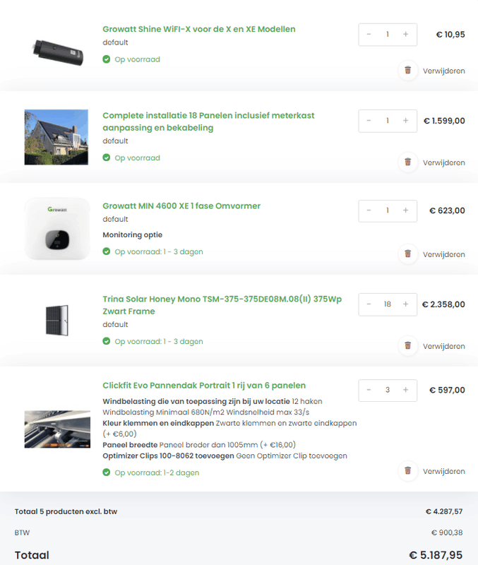

Hoi, Recent een nieuwe woning gekocht in Utrecht met een bouwdepot voor zonnepanelen.
Na 6-8 offertes zie ik door de bomen het bos niet meer.
Afbeeldingslocatie: https://tweakers.net/i/T_E2z-gctPM0am9X-8GA9IkorE0=/full-fit-in/4000x4000/filters:no_upscale():fill(white):strip_exif()/f/image/Lzsehht7NBumdqMzErIJSm34.png?f=user_large
Dit is mijn dak, een Lessenaarsdak van ca. 30 graden op het noord noord oosten gericht. Volgens advies is het rendement rond de 75%. Woning heeft een interne breedte van 6,24 meter en tussen voor en achter gevel is het 9 meter lang. Op 2 ventilatiepijpen na is er geen schaduw, geen last van bomen en geen last van uitstekende objecten bij buren.
Alle offertes zijn ongeveer tussen de 15-18 panelen voor een systeem iets groter dan >4000 KWH. Kosten ca - 6000-7000 euro incl btw.
90% van alle offertes bieden SE aan en ik was bijna overgehaald om een Enphase systeem te kiezen.
Echter na het inlezen hier op gathering.tweakers, zie ik vaak dat Solar Edge niet wordt aangeraden omdat het niet terugverdiend gaat worden. Soms dat je liever meer panelen kan kiezen dan power optimizers.
Kan iemand hier mijn wijs maken wat voor mij het meest rendement geeft? Solar Edge of String?
8)7

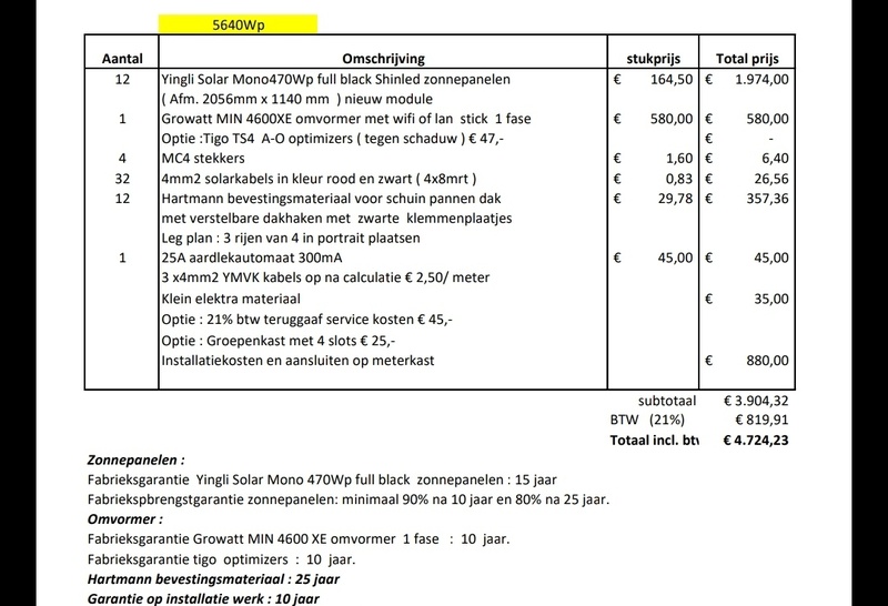

Ik heb een 3de offerte ontvangen dat mij ook aanspreekt. 470 wp panelen.
Afbeeldingslocatie: https://tweakers.net/i/qIze65hNlNu8IRBQYqbT0t57ulI=/800x/filters:strip_icc():strip_exif()/f/image/0Lntnus8KR2IFovnlNDhtHyk.jpg?f=fotoalbum_large
  • AUijtdehaag
Dat zijn grote jongens.

Ja ze passen perfect 3 naast elkaar op mijn dak. Interne breedte is 6,24.
Indien mogelijk dan laat ik 15x 470 wp plaatsen. Dan kom ik op 7050wp, dicht bij berekening van @migjes
[ Voor 42% gewijzigd door Kaizah op 18-11-2020 16:38 ]
  • migjes
  • Laatst online: 19-05 09:34
Kaizah schreef op woensdag 18 november 2020 @ 14:29:
lol ik gok sunsolar, herkenbaar. ;)
470Wp is niet heel speciaal hoor. ;)
die zijn 2,056x1,140=2,34384m2
470/2,3438=205Wp per m2
ik heb 245Wp van 1,59x0,79=1,2561m2
245Wp/1,2561=195Wp per m2.
er is verschil maar niet zo heel groot (die van mij zijn al een aantal jaar oud.). ;)
(maar die ik heb doen wel 8% meer per Wp, dus beetje lood om oud ijzer. ;) )
het zijn wel shigled panelen, dat is nog erg nieuw, hier heb ik geen ervaring mee.
zal vast niks mis mee zijn, wel ervaring met yingli en daar is niks mis mee.
maar als ze leuk passen, cool, dat is wat je wil. ;)
alleen offerte is voor 12, en nu heb je het over 15?
ik heb niet berekend of dat kan? jep dit lukt wel met 2x een mpp. ;)
dit kan op de MIN4600TL-XE of MIN 5000TL-XE omvormer.
(ik kies de 5000, iets minder aftopping is wel prettig.)
als je echt iets speciaals wil kijk dan naar deze:
https://www.winkelman-zon...wart-frame-mat-380wp.html
de neon n5, jummie....
220Wp per m2. :9~
[ Voor 15% gewijzigd door migjes op 18-11-2020 17:23 ]

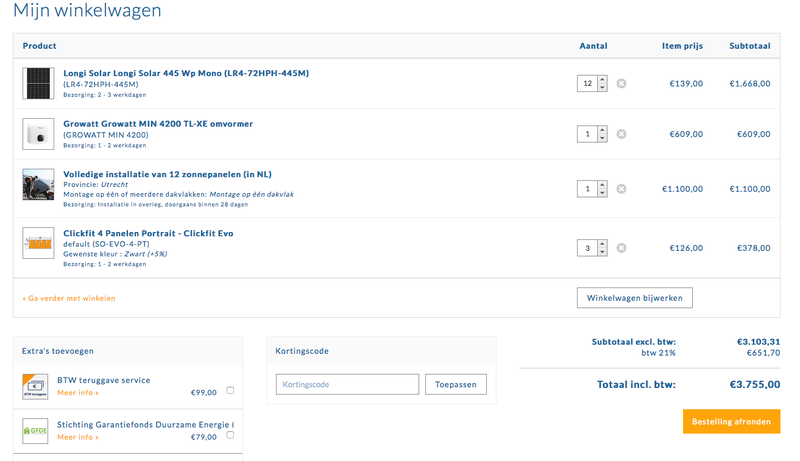

@migjes
Ik heb vergeleken met Winkelman direct: wat denk je hiervan?
Afbeeldingslocatie: https://tweakers.net/i/p2kvmJ3e0nNtNIsz83Js5GY-TIM=/x800/filters:strip_exif()/f/image/rIcPqqzKZ3bKs5WxPZTl2aAb.png?f=fotoalbum_large
  • busscherski
  • Laatst online: 20-05 16:32
Niet dat het veel geld scheelt maar Sunnydesign komt met een 3.68 kW omvormer.
4.0 of 4.2 kW kan natuurlijk ook maar 4.6 kW is niet nodig.
Afbeeldingslocatie: https://tweakers.net/i/tw8B6nzOpNoaruLeS0INZ5GST84=/800x/filters:strip_exif()/f/image/7syVsXYtemhiKScCUXEkqmQx.png?f=fotoalbum_large
https://www.winkelman-zon...0-xe-1-fase-omvormer.html
De meerkosten tussen een 4.2 en een 4.6 kW omvormer ga je in ieder geval nooit terug verdienen.

€1599(incl.) vs €880 (€1047 incl)
  • busscherski
@doggy1
Een deel van het verschil komt denk ik omdat die offerte met die grote Yinglis minder panelen heeft, mogelijk zijn de installatiekosten een functie van dat aantal.
Maar veel doet het er niet toe, ik zou gewoon het totaalbedrag delen door het totaal aantal Wp en dat vergelijken.
Heb je meer aan.
Als het dicht bij elkaar zit hoeft het de goedkoopste niet te worden denk ik.

Afbeeldingslocatie: https://tweakers.net/i/EAaJ6p-9VFp8UBahi7lfMp5pXHo=/800x/filters:strip_exif()/f/image/5iYyZfYSnlVcTLx26rcjoRl7.png?f=fotoalbum_large
Ook een mooie prijs.

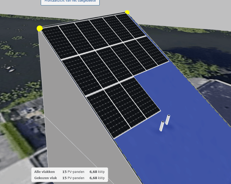

Afbeeldingslocatie: https://tweakers.net/i/V6e1ZCXeRdjnK5kOjbv6841FyUw=/800x/filters:strip_exif()/f/image/p5C6ZjoLb0c9FE7qqoR2PFzE.png?f=fotoalbum_large
Ik heb 15 in portrait geplaats. Ben een beetje bang voor de 2 pijpjes.
Dit is allemaal gericht op ca 50 Graden richting noord oosten. Ik denk dat de zon nooit schaduw zal creëren. Klopt dit?
  • doggy1
  • Laatst online: 22-04 00:27
Eventuele schaduw van de pijpjes zal alleen deel van paneel tijdelijk uitschakelen, want half-cut.

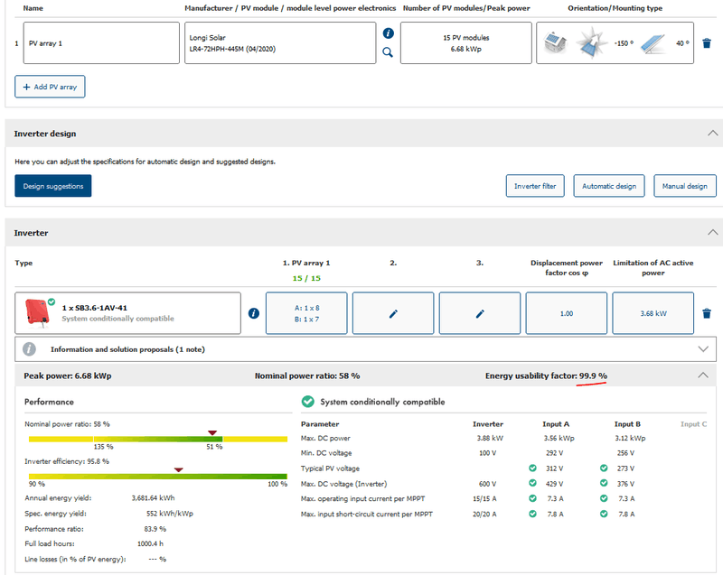

50 graden van het verticale vlak of 50 graden van het horizontale vlak? (10 graden is bijna plat)
Mijn vorige plaatje had een te gunstige helling.
Of het nu 50 graden of 40 graden vanaf horizontaal is, ik zou kiezen voor een 3.68 kW omvormer. Dan kun je als extra bonus namelijk ook nog ooit overstappen naar een krachtstroom aansluiting en dan alsnog selectiviteit houden.
0.1% aftoppen van de jaaropbrengst is echt te verwaarlozen. Dat is nog geen euro per jaar.

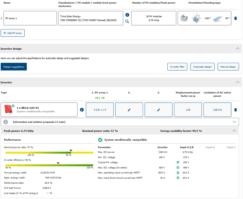

Afbeeldingslocatie: https://tweakers.net/i/33CfL4iiP9D97AUEgmAM1oPtf-E=/800x/filters:strip_exif()/f/image/b4Y8SZULbQ9egf6fgM8KZF44.png?f=fotoalbum_large
Als je graag een grotere omvormer wilt, leg er dan ook nog een paar panelen bij. Dan heeft het zin.
