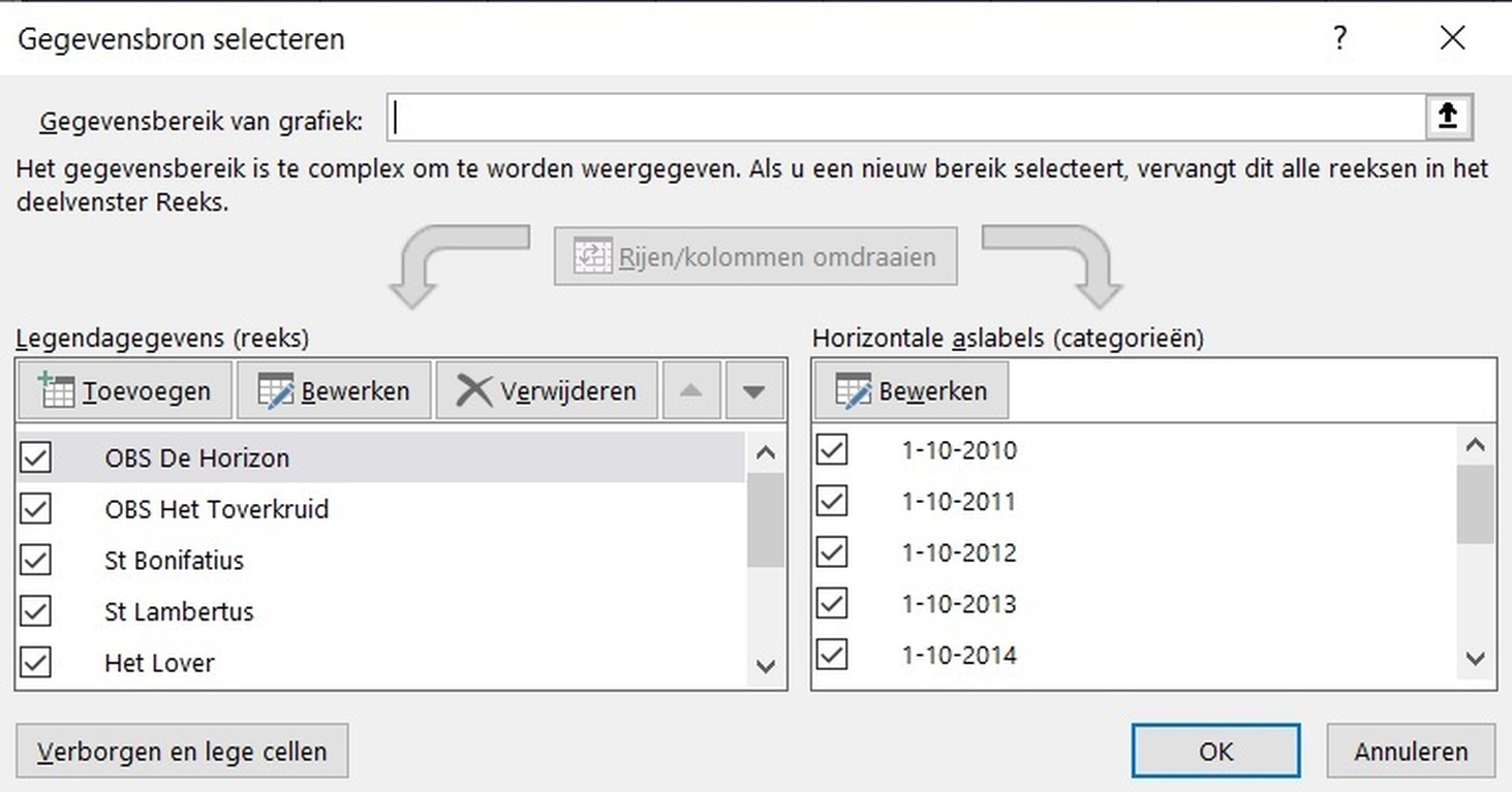

Kan je laten zien hoe de horizontale labels geselecteerd zijn? Dus rechtermuisknop op de grafiek > select data en dan een screenshot van dat scherm.

@Verwijderd post je de screenshot die jij mij persoonlijk hebt gestuurd hier ook even?
Volgens mij moet je op bewerken klikken bij de horizontale labels en vervolgens de eerste rij van je tabel selecteren waarin de goede data staan.
