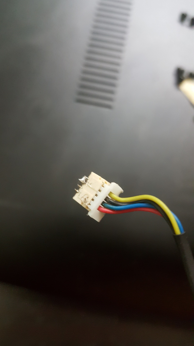

de cooler deed trouwens ook al helemaal niets meer zie foto de connector :
Afbeeldingslocatie: https://tweakers.net/i/me6FqTh61ryfpCIN3spb_tPBxjI=/800x/filters:strip_icc():strip_exif()/f/image/FszLIcjLJUcEX8DXMRqQmBxM.jpg?f=fotoalbum_large
Op de foto zie je pin 3 en 4 denk ik per ongeluk samen gesoldeerd ? kan dat kwaad denk je ? ik heb helemaal geen verstand van laptops.

Hoe kan dit nou weer? Meestal als ik dit zie gebeuren heeft het pcb het begeven en is die complete connector van het bord getrokken, maar ik zie dat die haakjes naast de connector (die de connector op het bord hoort te houden) achter gebleven zijn, doch afgebroken. Dat er dan een soldeervlak mee wordt getrokken is niet vreemd, maar dat die connector uberhaupt los is gekomen wel. Flinke klap gehad? Ook die soldeersluiting is bizar. Daar zit veel te veel tin op en dat kan niet gebeuren tijdens het soldeerproces omdat daar camera inspectie op wordt gedaan. Dus ik vind dit een hele bizarre situatie die je nu laat zien, of is die laptop tweedehands?
Enfin, elektrisch gezien krijg je 'm wel weer terug gesoldeerd als je een beetje handig bent, maar dat die haakjes weg zijn betekent dat die connector nauwelijks meer retentie heeft op het bord. Wellicht dat je dat connectorhuis op het bord kan lijmen met iets heel sterks. Wel oppassen dat die lijm niet op de contacten komt. Daarna is het fingers crossed en hopen dat het goed gaat, het blijft een mobiel apparaat en die kunnen het zwaar te verduren krijgen.

Heel vaak komt pas die 2e cooler erin als de temperatuur of de stroomverbruik van de processor ver oploopt. dus kan het inderdaad dat die het normaal niet doet.....
Het connectorjte is wel los te bestellen en na het schoonmaken vd print kan jewelweer een verse connector terig zetten. Met een los adertje van gevlochten koperdraad kan je de afgebroken printeilandjes wel overbruggen van connector maar restant printspoor.
Maar als je sluiting hebt gemaakt is het natuurlijk onduidelijk of je meer schade hebt veroorzaakt......

Als geel klopt is dat waarschijnlijk de toerensignaal, is denk ik een open collector signaal maar zeker weten doe ik het niet.

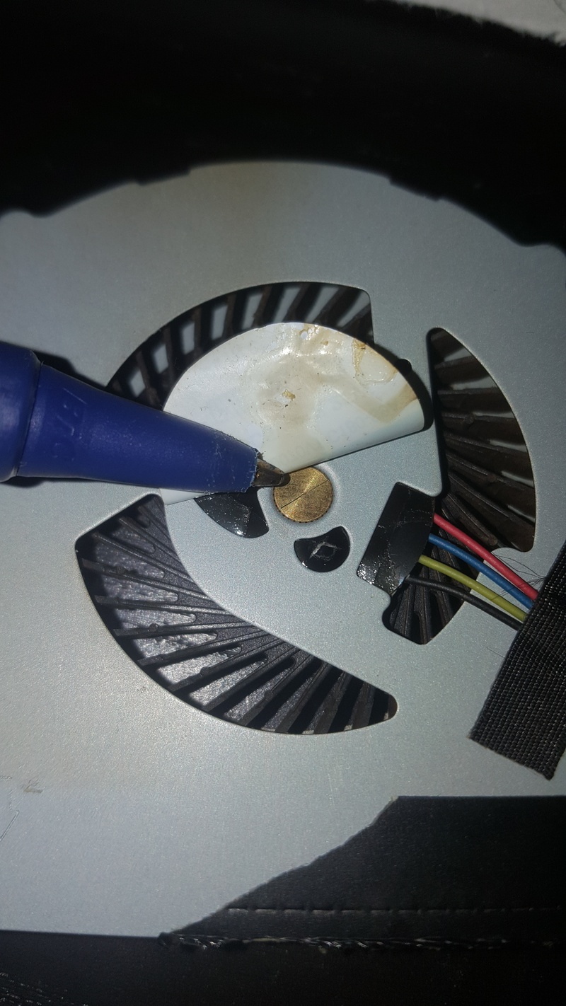

Wil graag een gaatje boren in een laptop cooler:
Afbeeldingslocatie: https://tweakers.net/i/N5tFikcFgQgpQdIhHcqBhhpUhFg=/800x/filters:strip_icc():strip_exif()/f/image/cR5jOUPhJjEscuFgV3iQMPRe.jpg?f=fotoalbum_large
Afbeeldingslocatie: https://tweakers.net/i/hcch5e9PcBi52hVPzoBlmmBvCtc=/800x/filters:strip_icc():strip_exif()/f/image/nOkYAGKeyGArehkXrx6IKy94.jpg?f=fotoalbum_large
Moet dat dan bij afbeelding 1 of 2 ?
Bedankt! :O

  • deepbass909
  • Laatst online: 11:00
deepbass909
Mijn eerste (en enige) vraag is, waarom wil je daar überhaupt een gaatje boren? Je gaat daar door het hart van de motor en spindel as en de kans dat de fan daarna niet meer werkt is eigenlijk wel 100%.
  • talin
  • Laatst online: 12-10 16:03
talin
ES-MA
dat wat hierboven staat.
boor je op 1 dan raak je dingen die je niet zou moeten raken.
boor je op 2 dan raakt de fan in onbalans en gaat ie niet heel veel langer van mee.

  • Dappzor
  • Laatst online: 11-10 05:07
De enige reden die ik kan bedenken is dat je een gaatje wilt boren om de (waarschijnlijk kapotte) lagers te kunnen smeren? (Dan moet je boren zoals bij afbeelding 2) Al denk ik dat je beter gewoon een nieuwe fan kan kopen? Eventueel cheap vanuit china.

  • Sine
  • Laatst online: 10:38
Hmja, er niet aan lopen frieten helpt ook met de levensduur ;)
In dit geval moet de rotor er af om hem te smeren, met uiteraard een beste kans op beschadiging.
Een gaatje boren is nog erger, waar denk je dat het boorsel blijft?

  • WEBGAMING
  • Registratie: Oktober 2017
  • Laatst online: 12-10 11:06
Hmm, wie zal dat bord toch gesloopt hebben? Er word bij jou wat af geprutst, dat is wel te merken.
Er zit al olie (meestal vet) in een ventilator. Als dat geen effect meer heeft, of het er uit gelopen is oid, moet je een nieuwe ventilator hebben.
Anders krijg je welWD40opmobo.
Over de ventilator, precies zoals @Sine ook al zei, ik zou hem aftappen van de andere ventilator.
