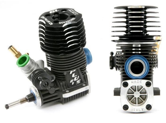

Modelmotoren modificeren is een hobby en tegelijk ook kostenbesparend. Een Novarossi 35plus21 motor is een redelijke motor voor wedstrijden, is al onder de 200 euro te vinden en is niet veel anders dan de duurdere 400 euro modellen dan alleen dat die langzamer geconfigureerd is. Met wat meet- en dremelwerk kan je zo'n motor als een 400 euro motor laten lopen.
Ik heb er even geen foto's van gemaakt hoe die aan de binnenkant eruit ziet maar op wat visuele flow-werk zit de meeste prestatieverandering in de timingen van poorten en krukas.
Maar ja, dan wil je meer, je eigen naam oid erop en had al een tijdje het idee om een eigen koelkop te maken. Altijd het idee van rechtopstaande finnen mooi gevonden maar niet zo saai als vele motoren uit de jaren '80 dus na wat denkwerk ben ik tot een ontwerp gekomen met ook het oog om er iets van een opdruk op te zetten.

De 1e kop die ik gemaakt had gaf een betere koeling, kon afhankelijk van het weer wel 5 tot 10 graden schelen tov de 140 tot 145 graden dat die kan worden. Koeler is wel prettig maar het betekent ook dat je net even met een wat armer mengsel kan rijden voor nog meer prestaties zonder de boel te overhitten.
Dit was heel erg leuk om te doen met wat hulp van anderen. Het resultaat mag er zijn.
