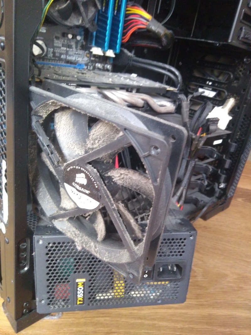

Bedankt @Djarune, zoals je in onderstaande foto's kunt zien was het wel nodig dat de oude fans er uit gingen, en gelijk dus 3 nieuwe geplaatst.
8 jaar oude binnenkant...:

Nu dus nog een oplossing voor het geluid met de speakers - hoe aan te sluiten op de PC (receiver nodig of niet... of wat dan wel). Maar dat is voor later :)
