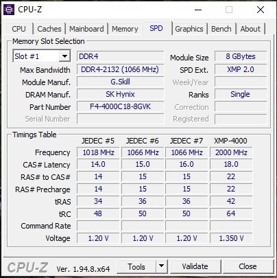

Soms wordt de native snelheid aangegeven. Heb je een screenshot van de tabbladen memory en smp van cpu-z?

Afbeeldingslocatie: https://tweakers.net/i/Eg24kf-z2sO_W7B5Qs48aG61LR8=/800x/filters:strip_icc():strip_exif()/f/image/xOluQv9c3YYKKNwkQusz6s1m.jpg?f=fotoalbum_large
Afbeeldingslocatie: https://tweakers.net/i/rpiJR-xy01RWGXqFCvSvEL538J0=/800x/filters:strip_icc():strip_exif()/f/image/hErb5MjqqVTk8kVF2BsEpZbl.jpg?f=fotoalbum_large

Even quick n dirty 😬
@paragon ja opgeslagen
@bierschuit geprobeerd. 36x werkt, daarna 40x geprobeerd, maar dat slikt ie niet. Wellicht moet ik daartoe timings en voltage ook handmatig aanpassen?
