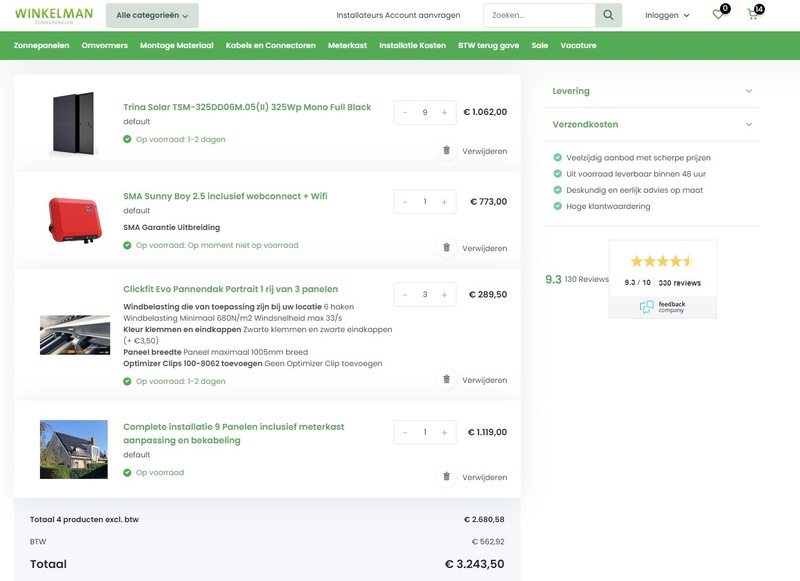

Een 2500 watt omvormer (met wifi en ethernet) is zwaar genoeg voor 9 panelen. (2970 Wp)
Wellicht top je soms wat af, maar dat is verwaarloosbaar op jaarbasis.
https://www.winkelman-zon...sief-webconnect-wifi.html
Deze kan je zelf ook makkelijk uitlezen mocht je dat willen en er gaat geen data naar china.

Dit zou mijn keuze zijn bij 9 panelen:
Afbeeldingslocatie: https://tweakers.net/i/OI2C2PwEIlbml9vANrETSkp1lqE=/800x/filters:strip_icc():strip_exif()/f/image/gQhoBq9H8bXskpyhYKme4Ybk.jpg?f=fotoalbum_large
Ligt je dak vol met 9 panelen?
Of is er nog ruimte vrij rondom (voor grotere panelen)
[ Voor 86% gewijzigd door AUijtdehaag op 14-11-2020 09:51 ]
