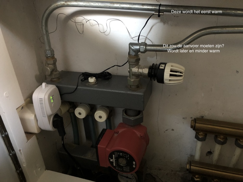

Hallo,
Wij hebben vorig jaar een ander huis gekocht (vrijstaand, bouwjaar 1998). Hierin is een Nefit EcomLine HR ketel aanwezig (bj '98), verder radiatoren en vloerverwarming in woonkamer/keuken.
In mijn kostenbesparing/verduurzaamronde (zonnepanelen etc) heb ik ook maar een pompschakelaar gekocht voor de vv pomp.
Tijdens het plaatsen van de voeler op de aanvoer, merkte ik echter iets vreemds. De bovenste leiding (zie plaatje) wordt eerder warm (en warmer) dan de onderste waar de thermostaatkraan op zit.
Afbeeldingslocatie: https://tweakers.net/i/IgJvQJOCX9L2f70TJRUQuEn4BHA=/800x/filters:strip_icc():strip_exif()/f/image/LoqWK8xX0Sy9Ybw2BfEaAMea.jpg?f=fotoalbum_large
Kan het zijn dat dit verkeerd is aangesloten? En wat voor gevolgen zou dat hebben? Dit "hangt" er zo al zo'n 20 jaar nu dus :|

sbin schreef op dinsdag 10 november 2020 @ 11:30:
Dit is vrij gebruikelijk.
Bij het starten van een koud systeem krijg je soms iets warmer water door je vloerverwarming, maar dat zorgt er ook voor dat de vloerverwarming lekker vlot qua temperatuur oploopt en pas als de vloer op temperatuur komt gaat hij de vloer knijpen.
Zolang de vloer niet oververhit in die tijd is er niks aan de hand. Je kunt in de problemen komen als je je pomp super langzaam hebt staan en de CV temperatuur heel hoog (en er geen andere warmtevraag is). Maar dit draait al 20 jaar, dus daar hebben ze rekening mee gehouden.

Het warme water hoort als eerste via de thermostaat kraan naar binnen gelaten te worden zodat de maar een bepaalde temperatuur doorheen gaat(max 40 graden).
De meter van je pompschakelaar hoort dan ook op de aanvoer te zitten niet zoals waar hij nu zit.
Wordt de woonkamer en keuken warm als je aan het stoken bent?
Wat is de aanvoer temperatuur waarmee de ketel stookt?

Vloerverwarming wordt gewoon "normaal" warm, merk niet dat hij te heet wordt oid.Vorige bewoners hebben hem weinig gebruikt omdat ze een houten vloer hadden met daaronder nog een dikke laag spaanplaat. Wij hebben nu tegels en vloer wordt gewoon warm.
