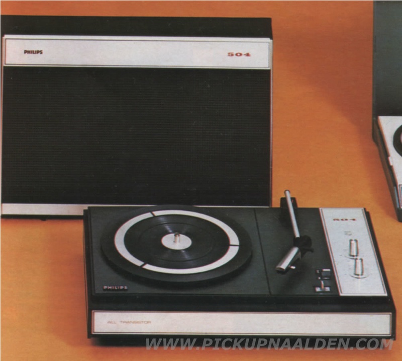

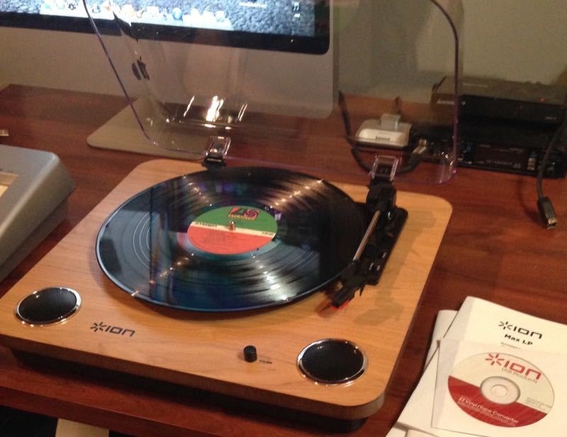

Hallo, ik wil graag mijn speaker aansluiten op mijn platenspeler. Alleen heeft mijn speaker deze aansluiting (zie foto) en mijn platenspeler een aux aansluiting. is er een manier om de speaker toch op de platenspeler aan te sluiten? bij voorbaat dank.

Platenspeler: ION Max LP (zie foto)
Speaker van: Philips 22GF504 (zie foto)

Ik heb ook even gezocht
Afbeeldingslocatie: https://i.ebayimg.com/images/g/wDIAAOSwUWtcMNFF/s-l300.png
2 DIN female
Ik denk dat je zelf even moet knutselen. Niet moeilijk, maar je moet wel kunnen solderen. Dat stekkertje heet een DIN stekker, en als je zoekt op 2 DIN Kom je er wel. Pak een oude tulp kabel en knip de stekkers er aan 1 kant af. Solder deze nu in de DIN Female.
Je kan natuurlijk ook die stekker van je speaker afknippen en vervangen voor Tulp (cinch stekker)
Doe dat meteen in de speaker, wel zo netjes. Koop zo'n tulp stekker met die rood witte stekkertjes. Knip aan 1 kant die rood en witte stekker er af. Maak nu je speaker open, en haal die DIN kabel weg. Soldeer nu die tulp kabel op die plek. Klaar.

Je hebt een versterker nodig, de ION Max LP heeft dat niet ingebouwd. En die plug is een inderdaad een DIN plug. Als je maar 1 speaker aansluit heb je een versterker met een mono stand nodig.
