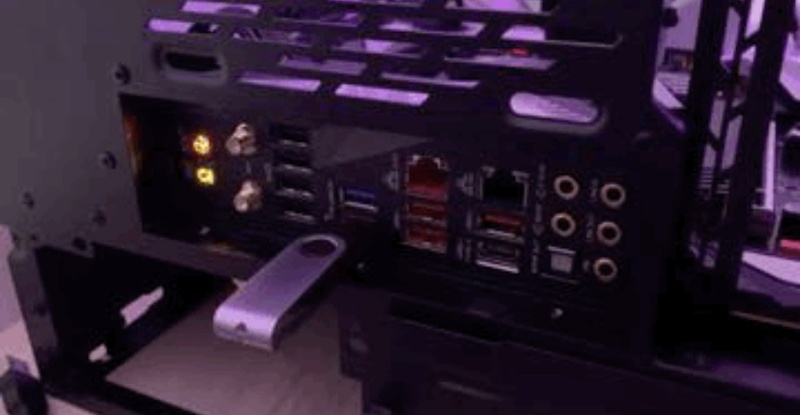

De flash goed door geraakt, thanks!!
Afbeeldingslocatie: https://tweakers.net/i/KbQOBk3ZAhYiig82EgWiGW_IRa8=/800x/filters:strip_icc():strip_exif()/f/image/OI9KU0JYPSEifVOXxVXDth45.jpg?f=fotoalbum_large

Ik loop hier ook tegenaan, wat moet/mag er allemaal wel.of niet verbonden zijn? Ik heb cpu eruit gehaald, ssd en ram zit er nog in, maakt dat uit? Q flash lampje gaat niet branden.. lampje op usb stick wel. Ik heb er GIGABYTE.bin opgezet, zijn die andere files ook nodig? Kreeg de indruk van niet
  • bierschuit
TheMaster004 schreef op zaterdag 28 november 2020 @ 16:48:
Je mag alles erop en eraan hebben. Je hoeft alleen de voeding aan te hebben staan waardoor je standby voltage hebt op het moederbord. DE PC NIET AANZETTEN.
Dan prik je in de desbetreffende USB poort de stick erin, fat32 geformatteerd met je BIOS bestand, en druk je de flash knop in voor 3 ~ 5 seconden seconden.
Mocht het niet werken kan je altijd nog een andere USB stick proberen

Ik had op veilig gespeeld en alles er uit gehaald. Maar speelt geen rol als de CPU er uit is volgens mij, want zonder CPU zal er niks met je SSD,RAM,... gebeuren
Enkel de bin is nodig inderdaad. En zien dat je de juiste usb poort neemt.
Dit vond ik een handig YouTube filmpje als je naast de manual nog meer wil zien: YouTube: How To Use Gigabyte Q FLASH PLUS Bios Flash Button

Thanks voor de reply! Mijn probleem was een USB stick... ik heb uiteindelijk meer dan een uur allerlei combinaties geprobeerd.. ondertussen hartkloppingen, want geen idee of mijn mobo al gebricked was.
uiteindelijk nieuwe usb stick gebakken.. daarmee werkte het wel, ik zag het Qflash lampje knipperen, ineens werd alles duidelijk. Oude usb stick met een hamer kapot geslagen, weg ermee!
