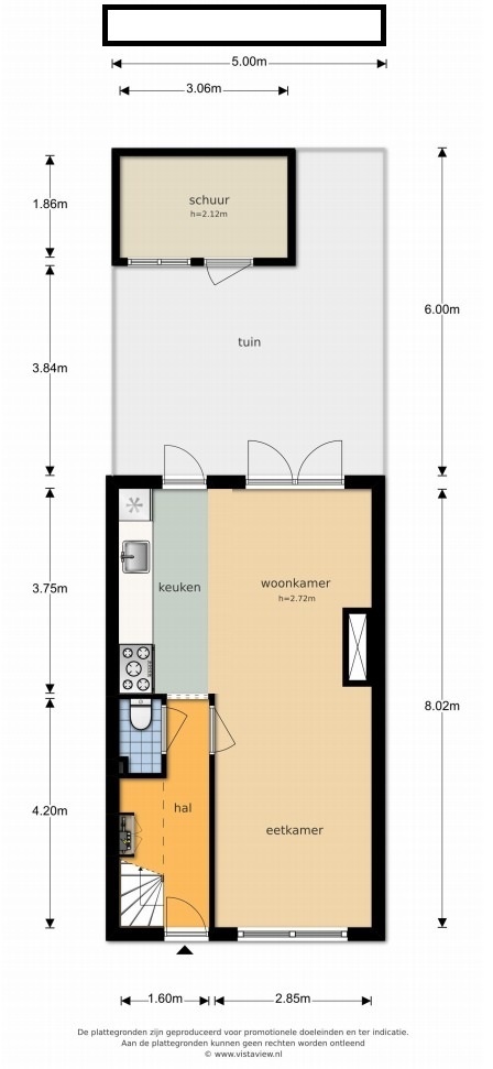

Beste Tweakers,
Ik ben momenteel aan het oriënteren om een aanbouw te maken aan mijn huis en ben een complete leek, dus kom hier advies vragen.

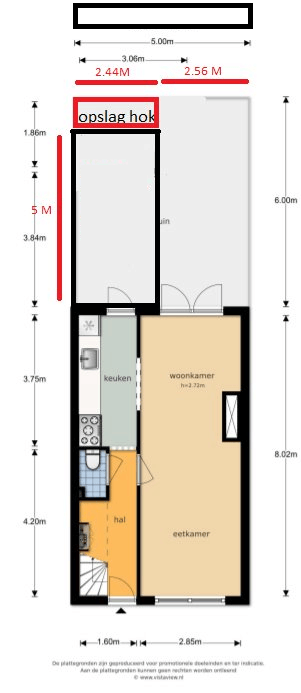

Ik wil een studie/slaapkamer aan mijn huis bouwen in de lengte (6m diep, 2.3 breed) omdat ik mijn mooie gevel wil behouden, zie onder. De schuur gaat dan plat.
Afbeeldingslocatie: https://tweakers.net/i/xrTJ6dVOP8mBPyBQRAaZUwpjxDU=/full-fit-in/4000x4000/filters:no_upscale():fill(white):strip_exif()/f/image/5eKPnnDea2iFmSt0AycvaNff.png?f=user_large

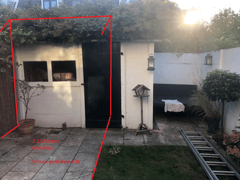

Huidige situatie huis:
Afbeeldingslocatie: https://tweakers.net/i/TcSkGMAPg-r0OMsH-4C4cqlvbQc=/full-fit-in/4920x3264/filters:max_bytes(3145728):no_upscale():strip_icc():fill(white):strip_exif()/f/image/ZKdv5aNWpBiaIIPmWL1CMTTu.jpg?f=user_large

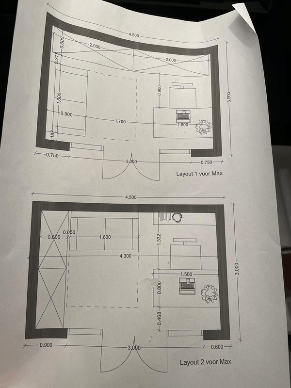

Afbeeldingslocatie: https://tweakers.net/i/HgPGwRFDTHBmBeMqMz0bZmcLoSM=/full-fit-in/4920x3264/filters:max_bytes(3145728):no_upscale():strip_icc():fill(white):strip_exif()/f/image/OQUlmEZWI0bjitE2O3WRbQzH.jpg?f=user_large

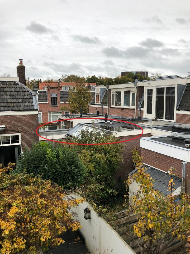

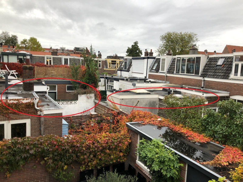

Waarschijnlijk moet mijn oude put (en die van buurman) nog worden uitgegraven om een goede fundering te kunnen plaatsen. Dit moet ik laten checken:
Afbeeldingslocatie: https://tweakers.net/i/_UktTo4twGePvnJCPO-Ah6XVE58=/800x/filters:strip_exif()/f/image/Udc9w9xVbAALla5yc6chEFqw.png?f=fotoalbum_large
Mijn vraag is nu of ik een architect nodig heb of constructeur die ook mee kan denken met het ontwerp? Het lijkt me een redelijk simpele uitbouw, maar wil wel dat het goed gebeurd en iemand die meedenkt met het ontwerp en situatie, zoals de mogelijke put (huis van 100+ jaar oud) Wat zouden jullie doen en wat is eventueel het prijsverschil tussen de 2 opties?

Je hebt niet perse een architect nodig, wel constructeur, maar als ik even mijn ongevraagde advies mag geven. Hoe wil je een bed plaatsen in een ruimte van 2,25 breed min 2x spouwmuur met isolatie?

De breedte is ongeveer 2.36m, afhankelijk van de bouw blijft er dus minimaal 2.10m over neem ik aan. Dat soort zaken wil ik dus ook checken.

2,36 min 0,35 min 0,3 is eerder 1,7 breed
Uitgaande van 1x spouwmuur en 1x muur met hout afwerking/andere plaatmateriaal aan buur zijde

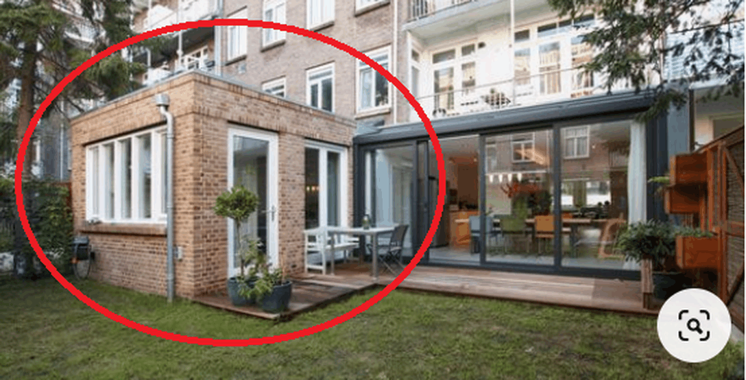

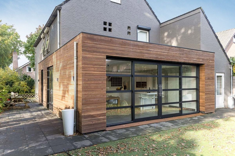

Ik zit nu te denken aan zo'n soort stijl (+ mos dak), ik wil wel een design hebben met smalle muren, zodat ik minimaal 2.10 breedte over houd. Ik heb nu enegie label F (bijna E, na mijn vloerisolatie), dus mijn uitbouw hoeft ook niet perfect geisoleerd te worden, d (of c) zou prima zijn. Maar wellicht kan een architect nog iets veel mooiers/beters bedenken:

Zo te zien hebben de buren de details in de muren al compleet om zeep geholpen :/

Ik ga uiteindelijk voor een tuinkantoor op de plek van de schuur. Buitenmaten 4.50 breed, 3 m diep, 2.92 hoog.
Design:
Afbeeldingslocatie: https://tweakers.net/i/JKd-87MrtK1dJHes4PmXc46PIfM=/800x/filters:strip_exif()/f/image/QwQQ0NWIqVqonJP63zJFIRI1.png?f=fotoalbum_large
Nu nog bedenken voor welke lay-out ik ga.
Afbeeldingslocatie: https://tweakers.net/i/KeF7my7q_ZTCm8D-kFGTf7RXJNs=/x800/filters:strip_exif()/f/image/UExNBHn42w4FGOnDsazDC18U.png?f=fotoalbum_large
Afbeeldingslocatie: https://tweakers.net/i/OL_d5pUwPXRWMjuufhrviJYYv20=/x800/filters:strip_exif()/f/image/8QVq5W9ZCmCKbLo2SrHj7D1I.png?f=fotoalbum_large
Waarschijnlijk nr 2 of nr3. Eerst een paar weken in werken na oplevering en dan bepalen hoe de ruimte voelt of ik een slaapbank + opslagkasten neem of een hoogslaper (+ opslag onder het bed)

PS: Beetje off-topic: kwam laatste deze uitbouw (even zelf doorklikken naar foto 11 t/m 15) tegen op funda, ook wel creatief met ruimte omgegaan. Meer ter inspiratie hoor, zoiets zou niet binnen jouw vergunningsvrije plaatje passen want te hoog icm afstand tot hoofdgebouw, maar toch grappig om te zien wat er soms kan.
  • maxkranendijk
  • Laatst online: 31-10 20:14
Valorian schreef op dinsdag 29 december 2020 @ 23:38:
Ah helder verhaal! Dat geeft inderdaad genoeg mogelijkheden. Je nieuwe ontwerp betekent wel dat je tuin van 6m diep naar 3m diep gaat. Je houdt de volledige breedte (ik ben het eens met mensen die aangeven dat je oude ontwerp zorgt voor een 'smalle tunnel' als tuin' maar omdat je nieuwe gebouw ook best hoog is kost dat je wel behoorlijk wat daglicht denk ik, je 'royale stadstuin' wordt dan meer 'patio' tussen twee hoge bebouwingen. Zeker als je tuin op zuid / west / zuid/west staat betekent dat dat je fijne middag en avondzon flink gereduceerd wordt. Op zich geen ramp en wellicht een weloverwogen afweging (want die nieuwe binnenruimte is het hele jaar bruikbaar en die zon is er in NL helaas verre van elke dag), maar wel goed om te beseffen denk ik, mocht je dat nog niet gedaan hebben ;)
