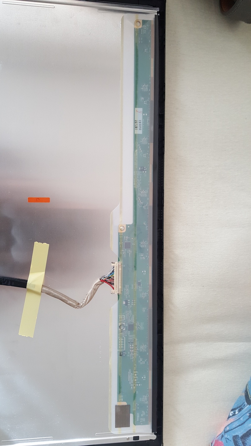

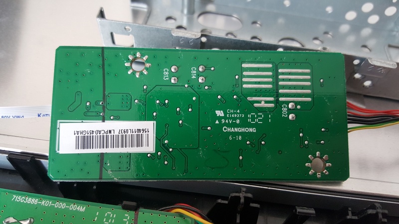

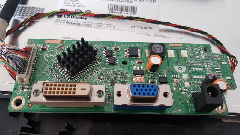

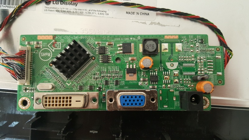

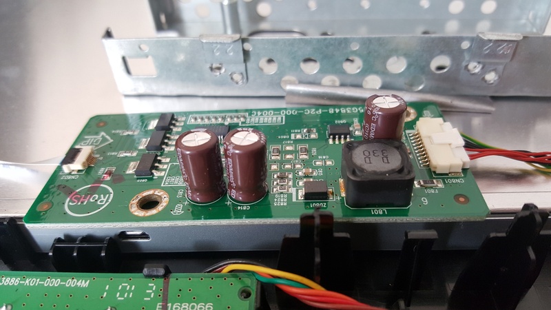

Afbeeldingslocatie: https://tweakers.net/i/q0kBDonQNPgGKxu-8wKxXQmc6WQ=/800x/filters:strip_icc():strip_exif()/f/image/XtlD3Lhu34ylVLxlGvHrZaV0.jpg?f=fotoalbum_large
Afbeeldingslocatie: https://tweakers.net/i/4ihvkVSjsE2zUW8t0_tQ_yYTN20=/800x/filters:strip_icc():strip_exif()/f/image/mbnFRqfsnNd2lR1tkyVFGF4z.jpg?f=fotoalbum_large
Afbeeldingslocatie: https://tweakers.net/i/VfyX5dMcNrH52lxWWQ_kciPVu5Q=/800x/filters:strip_icc():strip_exif()/f/image/y4XLnASSC8kGxPtLJn49pYnZ.jpg?f=fotoalbum_large
Afbeeldingslocatie: https://tweakers.net/i/ljl7jh7zkeytQ3nPOuaRU58hTBc=/800x/filters:strip_icc():strip_exif()/f/image/Bbgf2gv22bHLAeBnXJw7zDZk.jpg?f=fotoalbum_large
Afbeeldingslocatie: https://tweakers.net/i/Gl3HneDX2oPe3fXvCypZQn4TG7I=/800x/filters:strip_icc():strip_exif()/f/image/1iyRZpg9dhd9ylAnSxfbx5By.jpg?f=fotoalbum_large
Afbeeldingslocatie: https://tweakers.net/i/kBue30b7DUFJcvfnh_D4_iudcpY=/800x/filters:strip_icc():strip_exif()/f/image/yNsQpzF25yR17zT24x5I3fWK.jpg?f=fotoalbum_large
Afbeeldingslocatie: https://tweakers.net/i/H-_jLo2BSpV7d3vxX7xG44DUC5M=/800x/filters:strip_icc():strip_exif()/f/image/VwtIpThlYTV8P9gaLBQzxcHH.jpg?f=fotoalbum_large

Als ik zo even snel zien moet je gaan meten:
tussen de rode en zwarte van het led bord, daar zul je je adapter spanning wrs wel meten
Dan achter diode Z0801 zul je een lagere spanning meten vermoed ik (of hoger hangt af wat de waarde op de elco's zijn).
Op het main pcb zien ik 2 regelaars die respectievelijk 3V en1V8 uitgeven, meet deze na.
