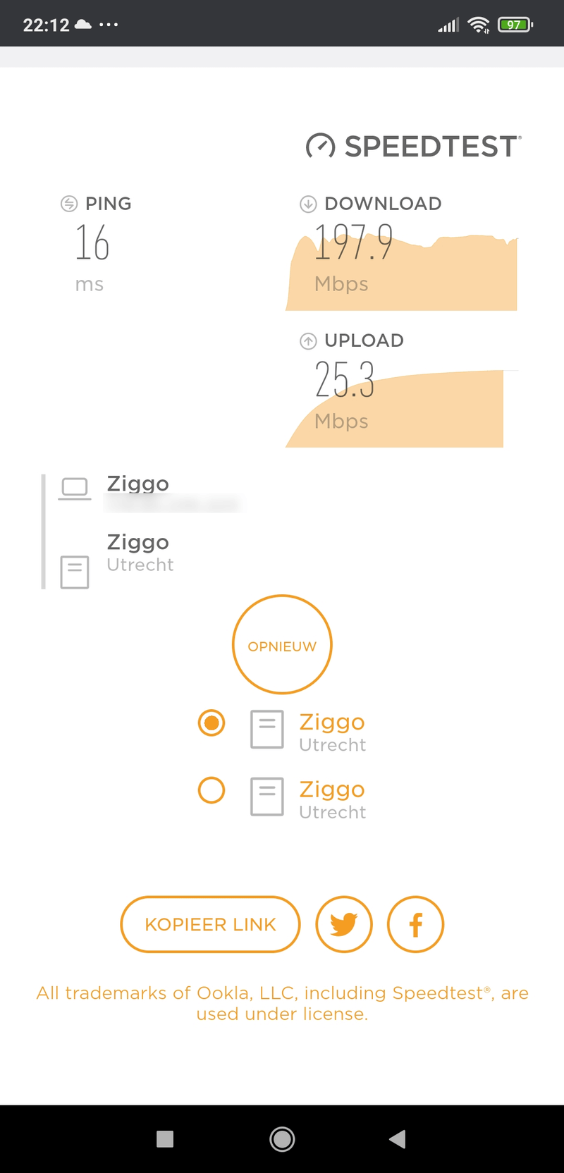

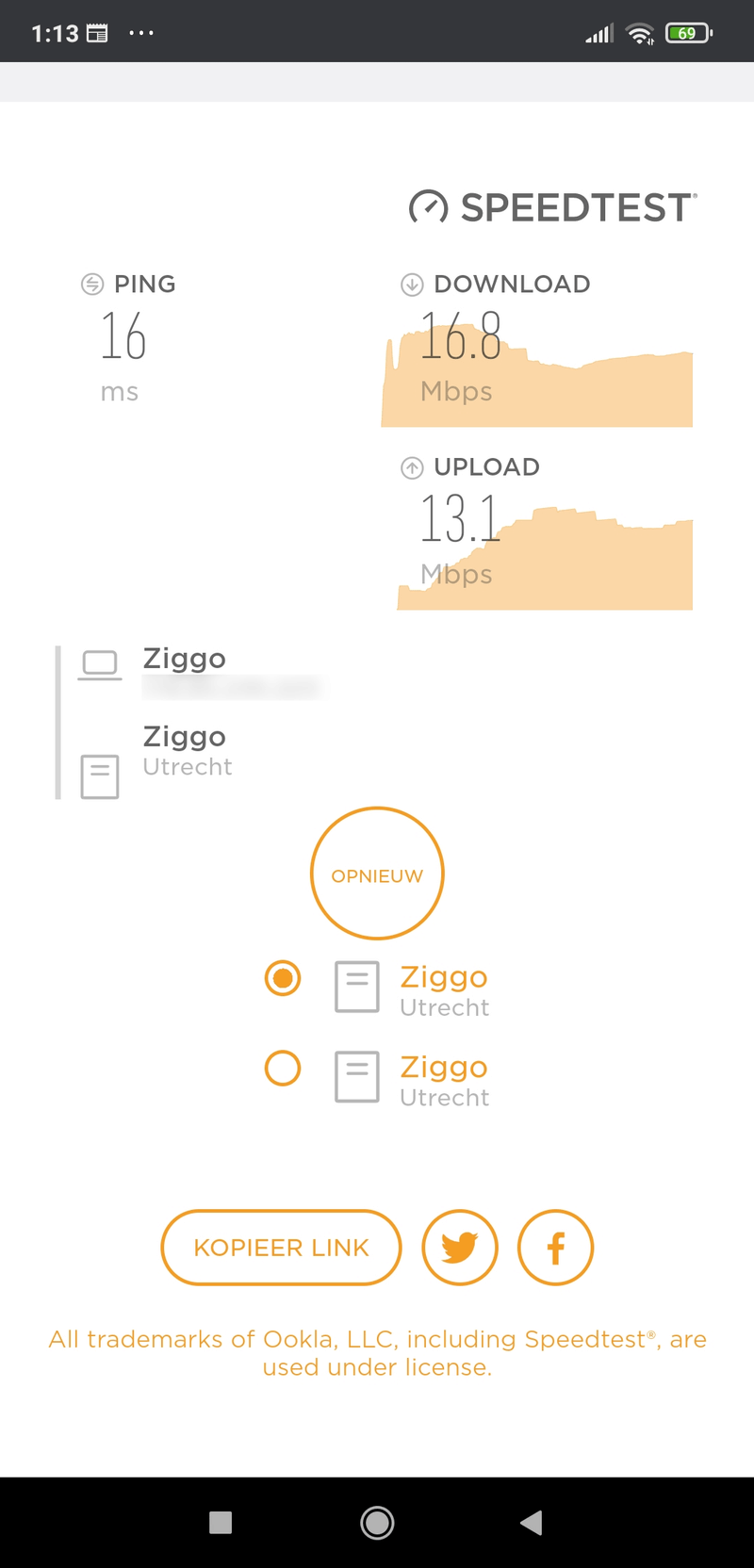

https://ziggobeta.speedte...57-11eb-9d77-7d07ca893914
16,8 Mbps down, 13,1 Mbps up.
Het is nu 01:14 am, het hele huis in rust!
Afbeeldingslocatie: https://tweakers.net/i/2bjtNYSf4MIXOgjKgSbIXTvXmnM=/800x/filters:strip_exif()/f/image/XIWvhRC39HuFLe2qRc6dCwHt.png?f=fotoalbum_large
[ Voor 107% gewijzigd door j0p3Y op 08-11-2020 22:25 ]

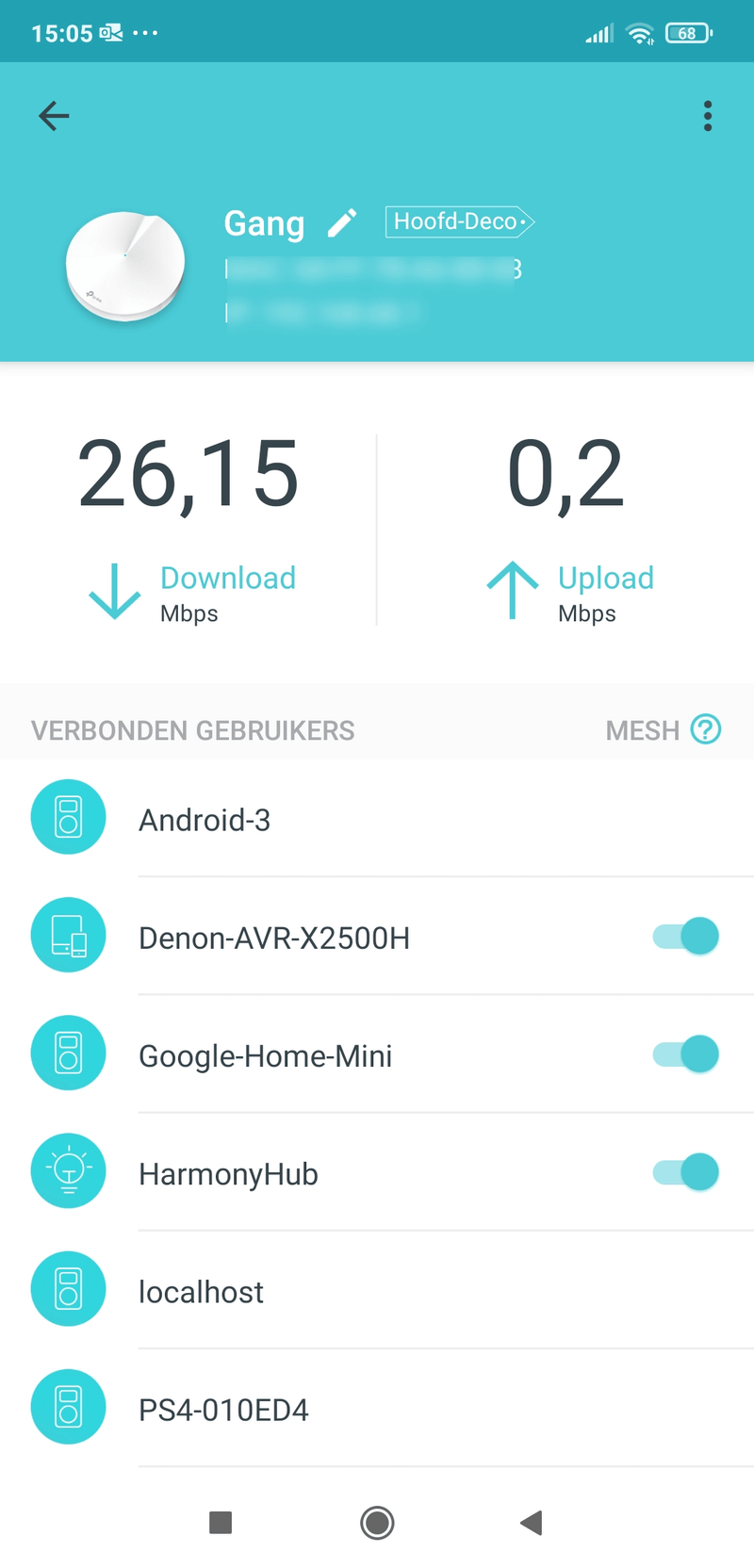

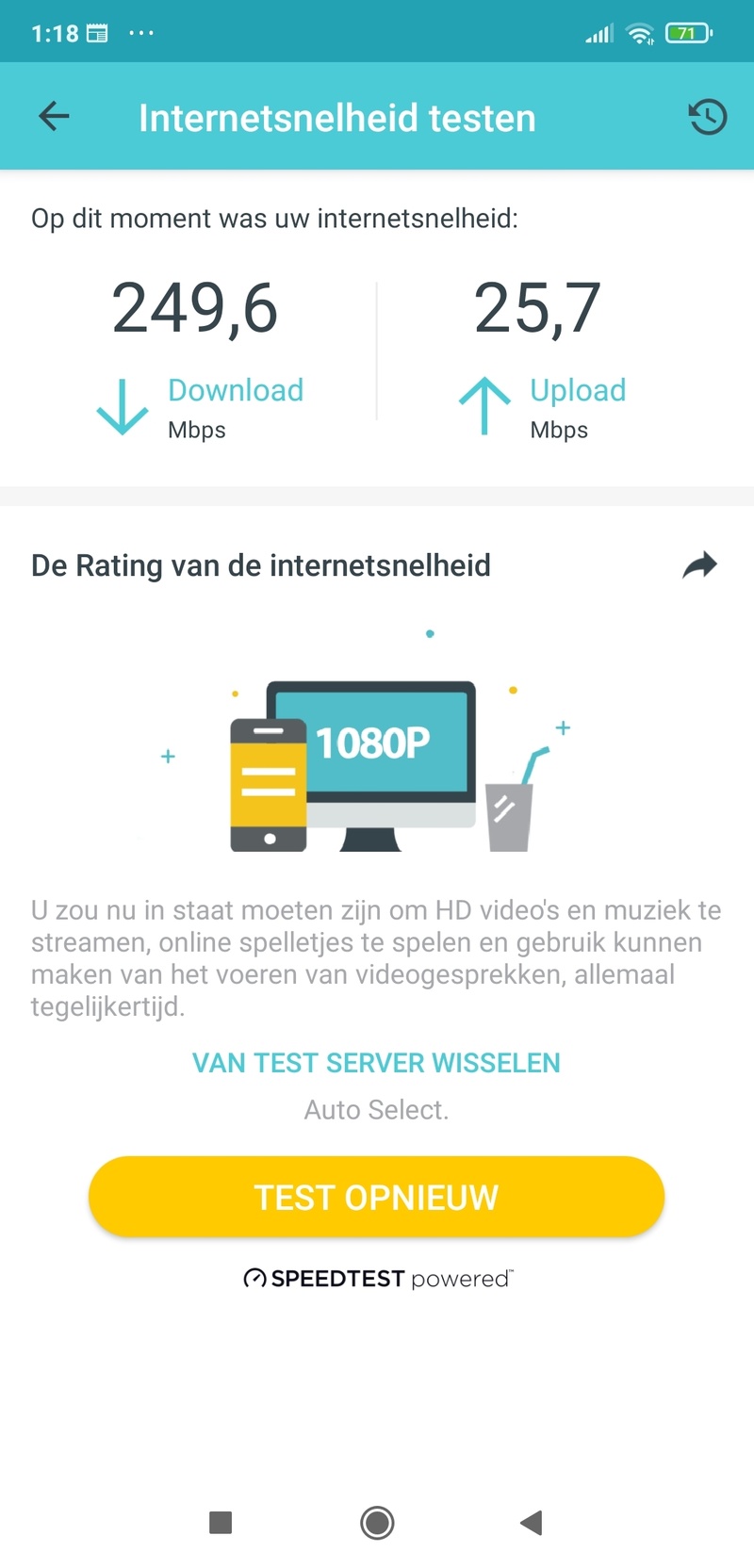

En dit is wat de Deco App laat zien aan testresultaten qua internetverbinding :
Afbeeldingslocatie: https://tweakers.net/i/5qInwIapJDZuvgbYslT8kgKiD74=/800x/filters:strip_icc():strip_exif()/f/image/Ny7k3l56d0oOtNTr1R0yznXd.jpg?f=fotoalbum_large

Als ik je foto's zo bekijk betekend dat de hoofdrouter dus direct bedraad is aangesloten aan je ziggo router(in bridge). Wat voor snelheid heb je als hierop aangesloten bent via wifi ?
Ja, dat zal wel 250/25 zijn; het tweede plaatje

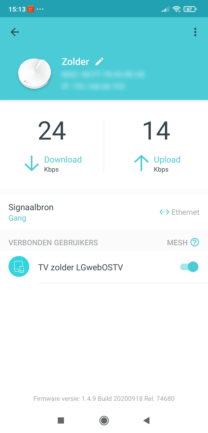

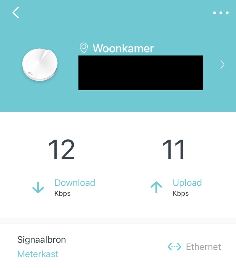

Montaner schreef op zondag 8 november 2020 @ 02:27:
Kijk eens bij je deco’s of de onderlinge verbinding via ethernet gaat of via draadloos netwerk? Het lijkt namelijk op dat laatste. Weet niet of de P7 hetzelfde weergeeft als hieronder.
Alles is in ieder geval volledig bedraad vanaf de meterkast. Dit haal ik vanaf de App :
Afbeeldingslocatie: https://tweakers.net/i/9oTvoz0tjXN3k3yyNb7LtApi_NY=/800x/filters:strip_exif()/f/image/RPqPM0bhuz7o6vJ98PaR684H.png?f=fotoalbum_large
En
Afbeeldingslocatie: https://tweakers.net/i/898l35TxEDtEf1M3XRj2P1C3VSM=/800x/filters:strip_exif()/f/image/oiLQLeAuz5cMX2pSpAwNdecX.png?f=fotoalbum_large

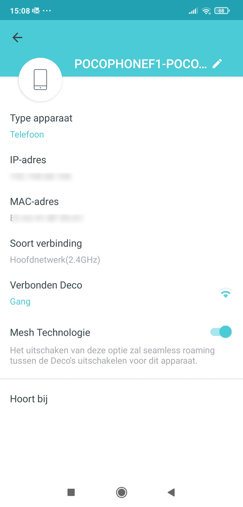

En
En
Afbeeldingslocatie: https://tweakers.net/i/8wAknvV9V3OvIU64xL52Nx1ed-Y=/800x/filters:strip_exif()/f/image/tkNRCAt7ErUxa4J0n69YqiR2.png?f=fotoalbum_large
