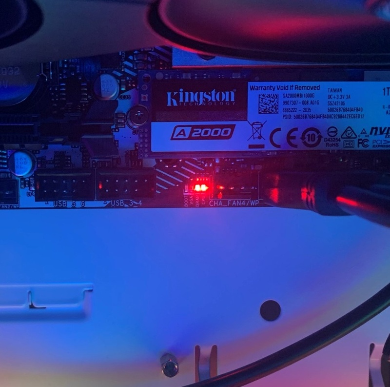

Helaas heb ik mn oude videokaart niet meer, dus dat kan ik niet testen. Alles is eigenlijk gloednieuw.... Voor vandaag met een andere kaart geen enkel probleem gehad.
Er gaan ook een aantal lampjes rood branden. Dit was voorheen niet het geval.
Afbeeldingslocatie: https://tweakers.net/i/1wmfRIIfE8oiRdUvdthcBjLGAjs=/800x/filters:strip_icc():strip_exif()/f/image/iy97H7wbO96YbbGeWoXF5jpP.jpg?f=fotoalbum_large
  • Hahn
  • Laatst online: 24-10 17:09
Tja, ook die lampjes geven DRAM (en CPU) aan, dus je zal toch een manier moeten vinden om dat te testen. Je zou eventueel 1 ipv 2 reepjes geheugen kunnen proberen.
