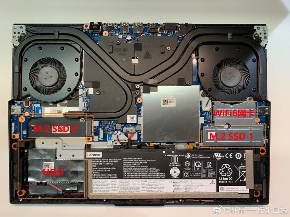

Hi all, sinds kort een ontzettend blije eigenaar van een Lenovo Legion Ryzen 7 met RTX 2060. Echter wil ik wel alvast wat futureproofen (ik ga er veel op editen en heb meer opslag nodig).
Daarom wil ik er een harde schijf bij zetten. Nu heb ik heel erg lang een macbook pro gehad die ik altijd netjes heb onderhouden, zelf opengemaakt, accu's vervangen, koelpasta ververst etc. Dus ben niet bang om iets open te maken.
Echter, wil ik de laptop niet open maken zolang het niet hoeft. Daarom ben ik op zoek naar de mogelijkheden die er zijn. Ik zie dat er M.2 SSD's bestaan met een kleine formfactor, en normale SSD's in 2,5" formaat. Maar ik kan nergens data vinden over of er uberhaupt de mogelijkheid is om nog extra opslag in de laptop aan te brengen.

Tweede link bevat dit plaatje:
Afbeeldingslocatie: https://tweakers.net/i/W6-UY6OSknkHfPrZRoIW_dyKcVA=/full-fit-in/4920x3264/filters:max_bytes(3145728):no_upscale():strip_icc():fill(white):strip_exif()/f/image/bbRAnYSlo5SkAKr1E5m4o8Kl.jpg?f=user_large
Is er iemand die weet waar ik kan uitvinden of dit ook voor mijn model geldt en welke uitbreidmogelijkheden er allemaal zijn?

zo te zien kan je 1 M.2 2280 NVME SSD kwijt aan de rechterkant en aan de linkerkant ofwel nog een M.2 2280 (waarschijnlijk NVME) SSD of een 2,5inch Sata SSD/HDD.
Dat staat ook op de site waar je je foto vandaan hebt (alhoewel die niet aangeeft of die 2e M.2 ook NVME aankan)
On the right side of the picture, there is a silver heat sink, below which is an Intel AX200 Wi-Fi 6 wireless network card and an M.2 2280 SSD, on the left side of the picture there is an M.2 2280 slot and a 2.5 Inch HDD bay, but unfortunately the two of them are in conflict, you can only use one of the slots, but two M.2 SSDs are enough to meet the needs of most users, if you need to install a 2.5 “SSD or mechanical hard drive, then you need a SATA cable and HDD caddy, it is not clear whether Lenovo has reserved SATA cable and HDD caddy for this laptop
Deze site vindt wel dat beide M.2 sloten PCIe ofwel NVME zijn. Voor het rechterslot zit er al een NVME SSD in dus ik denk dat het linkerslot inderdaad ook wel NVME is, al was het maar omdat de laptop wel zo nieuw is dat ik er geen Sata only M.2 meer in verwacht.

makje schreef op zaterdag 7 november 2020 @ 18:09:
Misschien moet ik Lenovo zelf even contacten. Ik wil deze dan bestellen: pricewatch: Samsung 970 EVO 1TB
Maar is het niet zonde om extra uit te geven aan een NVMe SSD?

ach so, de pricewatch: Samsung 970 EVO 1TB is een goede SSD, maar niet met de beste prijs prestatie verhouding, dan hoor ik betere verhalen over de pricewatch: Kingston A2000 1TB
Zelf heb ik een paar maanden terug een pricewatch: Intel 660p 2TB in mijn laptop gezet, maar die kan maar 1 SSD kwijt en ik wilde vooral veel opslag hebben.
Eigenlijk alle SSDs zijn snel, verschillen merkt je in principe niet bij normaal gebruik. Alleen als je veel gaat schrijven (videobewerking) dan zou ik wel eerder naar MLC dan TLC laat staan QLC kijken maar dat is een specifieke usecase
(nu ik er over nadenk, jij wilt er veel op gaan editten zeg je Ik weet niet of dat vele TB aan data per dag gaat schrijven maar zo ja dan zou ik endurance wel mee gaan nemen)
En als je hem binnen hebt dan zou ik hem even voorzichtig uitpakken. Ik verwacht dat NVME werkt in je 2e slot in de laptop, maar de optie open houden hem terug te sturen als hij niet werkt lijkt mij verstandig
