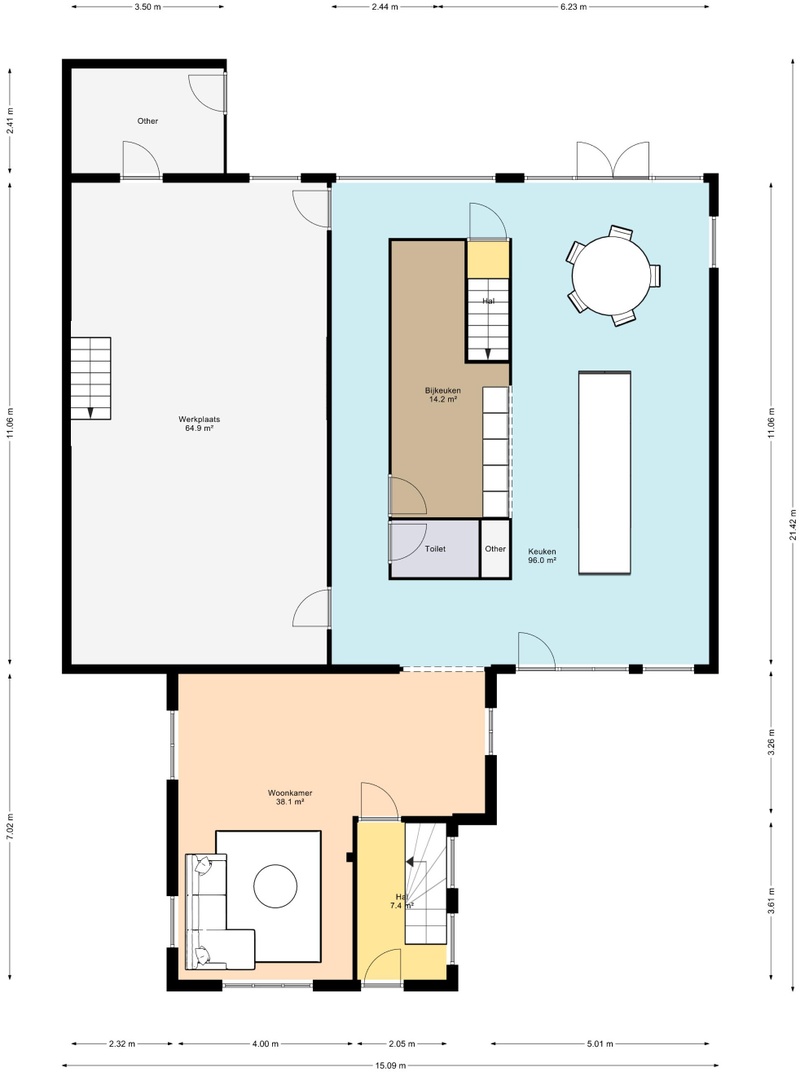

Dit is de huidige situatie:
De begane grond

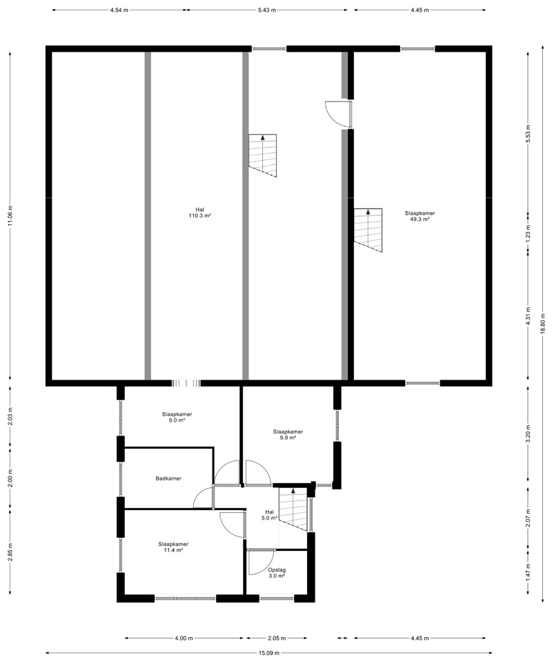

De eerste verdieping
Afbeeldingslocatie: https://tweakers.net/i/GlIzsJagq2KA6kLV6JMjJkpETDM=/800x/filters:strip_icc():strip_exif()/f/image/0mf2BTzAyAvDMMMpk0MMERH9.jpg?f=fotoalbum_large
Zoals je kan zien, bestaat de woning eigenlijk uit 2 delen. De schuur bestaat uit muren zonder spouw en willen we goed gaan isoleren met een voorzetwand binnen (Aan ruimte geen tekort tenslotte ;) ). Verder bestaat de draagconstructie uit een aantal spanten. De verdiepingsvloer in de schuur is een houten vloer, en willen we deels gaan verhogen om gelijk te komen met de horizontale spanten. Momenteel heb je beneden de plafond op 240cm hoogte, en boven nog eens ~650cm tot aan de nok. Dit terwijl boven de spanten nu zo'n 65cm boven de verdiepingsvloer liggen. Alleen het meest linker deel (Die grijze lijnen zijn de spant locaties) houden we op de huidige hoogte, omdat die de horizontale spant hoger heeft liggen dan de rest, en omdat er een soort van goederen lift van de werkplaats naar de opslag erboven gaat. De muren in de schuur bestaan allemaal uit houten platen of niet dragende stenen muren. Aan de achterkant van de schuur willen we een dakkapel van zo'n 9 meter laten maken zodat we daar meer ruimte (en daglicht) hebben die niet te maken heeft met een laag dak.
Het deel aan de voorkant (Het kleine blok) is later bijgebouwd rond 1958 en bestaat volledig uit betonvloeren, tot aan de zolder (welke niet staat afgebeeld). De vloeren tussen de delen hebben momenteel een groter hoogte verschil dan dat ze gaan krijgen op het moment dat we de vloer in de schuur verhoogd hebben. De muur in het midden is dragend en kan niet zomaar verplaatst worden.
Verder hebben we een aantal eisen gesteld:
  • De werkplaats moet ongeveer even groot blijven en dezelfde ligging behouden
  • We willen een grote leefkeuken die goed benaderbaar is vanuit een woonkamer, en die ook connectie heeft met de achtertuin (dus eigenlijk altijd wel in de schuur)
  • Een bijkeuken
  • Een (grote) werkkamer met daglicht omdat ik altijd (ook buiten corona) thuiswerk
  • Een grotere badkamer
  • Een centraal gelegen technische ruimte voor de CV ketel en om aansturing in te kunnen maken voor bedrade domotica door het hele huis :D
Wij hebben momenteel al 2 ontwerpen staan, maar die post ik liever iets later, omdat ik bang ben dat anderen direct in dezelfde richting vast komen te zitten als je ze eenmaal ziet.
Verder misschien nog goed om te vermelden is dat we van plan zijn eerst de schuur te verbouwen, en daarna pas de woning voor.
Kortweg, het doel van ons om dit topic te openen is om uit te vogelen of er andere indelingen te bedenken zijn. De focus die we momenteel leggen is op de grove indeling, niet op muren die op de centimer precies komen te liggen (Heel exacte maatgevingen zullen we pas hebben na sleuteloverdracht)

  • Als je de trappen vergelijkt op de plattegronden, lijkt de zuidelijke trap uit te komen op een blinde muur, en de looprichting van de meest westerlijke trap halverwege te draaien 8)7

Thijsmans schreef op zaterdag 7 november 2020 @ 12:13:
• Wil je de werkplaats bij de woning betrekken, of als werkplaats behouden?
De werkplaats willen we graag behouden als werkplaats (daarbij ook een deel van de opslag boven de werkplaats, links van de spant op de bovenverdieping.
• Wil je beide voordeuren behouden?
Ja, we willen graag beide voordeuren behouden.
• Hoeveel trappen wil je behouden?
Bij voorkeur 3 trappen:
1. In het voorhuis
2. In de schuur
3. In de werkplaats naar de bovenliggende opslag (maar is in dit geval verder niet relevant).
• Hoeveel slaap-/werkkamers heb je nodig?
Minimaal 3 slaapkamers en 1 werkkamer/kantoor.
haha ja, daar zijn we ons inderdaad van bewust. :9 Ik had de plattegrond even snel in elkaar gezet voor de post. O-)

Hoe zit je qua draagconstructie van het dak in het achterhuis? Zijn er nog kolommen om rekening mee te houden?
Hier in de buurt al genoeg gevallen gezien waarbij ze dachten de kolommen/gebinten weg te kunnen halen en dat daarna door de spatkrachten van de kap de gevels naar buiten werden gedrukt.
  • aschja
  • Laatst online: 18:35
Robbiedobbie schreef op zondag 8 november 2020 @ 12:02:
Aan de achterkant van de woning (Dus in de schuur) zijn we van plan om te gaan spelen met ruiten en deuren om een betere indeling te kunnen maken. Links aan de schuur zit eigenlijk geen ruimte tot de buren. Rechts van de schuur ligt een gemeentepad (Welke alleen voor ons en de buren naast ons is om achterom te kunnen) van grofweg 1 meter breed. Daarna kijk je direct tegen de buren aan, dus buiten de ruit die er al zit willen we eigenlijk niet meer ruiten introduceren. Het is sowieso een behoorlijk donker paadje doordat er 2 hoge woningen naast staan, dus voor licht hoeven we het niet echt te doen.
In principe staan we open om idd alles te wijzigen en eventueel te verplaatsen. Het enige waar we aan vast willen houden is de meterkast voor (ivm kosten en gedoe om die te laten verplaatsen door enexis), de plaatsing van de werkplaats, en een opslag boven de werkplaats die tot aan de eerste spant gaat. Verder staan we open voor alles te wijzigen en verplaatsen.
Het is zeker een behoorlijk unieke aankoop geweest. We lopen voornamelijk in onze indelingen aan tegen "te grote" ruimtes, wat natuurlijk een enorm luxe probleem is :$
Misschien is het toch wel handig om een van onze ontwerpen als voorbeeld te geven. Dat laat ook beetje zien hoe we alles best wel om willen gooien.
Een voorbeeld voor de begane grond:
Hierbij hebben we ook een soort van opslaghok/tuinhuisje bedacht welke gekoppeld zit aan de werkplaats.
De bijbehorende bovenverdieping (inclusief een dakkapel die we gaan laten plaatsen) zou dan zijn:
Let hierbij ook niet helemaal op de trapgaten, we hebben het ongeveer ingetekend om juist de indeling in grote lijnen te kunnen uitvogelen. Het is niet helemaal precies passend tot nu toe O-)
Hoewel ik een unit in zo'n grote ruimte heel tof vind, zou ik het in dit geval niet overwegen als je de bijkeuken gebruikt voor wassen/drogen en smerigheid. Bijkeukens zijn over het algemeen bedoeld dat je met je vieze handen en schoenen niet eerst door het hele huis heen moet.
Snelle schets gemaakt. Ik heb een kleine stuk van je werkruimte opgeofferd voor je bijkeuken. Ik hou persoonlijk van open ruimtes zonder al te veel hoeken en L vormen. Ik vind ook het afgezonderde woongedeelte jammer. Daarom heb ik ze in 1 ruimte getrokken. De ruimte onder de trap is opgevuld met een keuken kastenwand. Je zou in deze kastenwand ook de doorgang naar de bijkeuken netjes kunnen wegwerken. Trap voor in het huis zou ik weghalen. Daar kan je andere ruimtes voor gebruiken.
Afbeeldingslocatie: https://tweakers.net/i/0OtAgj-SsScm6keTqASwlBA1QO8=/800x/filters:strip_exif()/f/image/eLdNujiOzdLLb7si8kyOIxM3.png?f=fotoalbum_large
  • YumeDe
  • Laatst online: 17-10-2025
Señor Sjon schreef op dinsdag 10 november 2020 @ 11:16:
Ik zou altijd uitgaan van een tweede badkamer en die ook gelijk meenemen. Al is het alleen maar voor vrienden/familie die op visite komt en het feit dat je in je fasering met verbouwen dan altijd een badkamer beschikbaar hebt. In deze categorie woningen is dat gewoon 'adel verplicht'. Je beperkt heel erg je woningwaarde met een enkele badkamer.
Wij zijn aan het overwegen om een tweede badkamer te plaatsen, maar dan op de beneden verdieping.
Niet voor het faseren, gezien we de woning achter eerst gereed maken (+ badkamer) en daarna de woning voor verbouwen. Waardoor we altijd een badkamer beschikbaar hebben.
We verwachten ook niet zo snel vrienden/familie die eventueel blijven overnachten. Wel vrienden/familie die komen werken in de werkplaats. Daarom zijn we nu aan het spelen met het idee om de gang links van het blok alsnog weg te halen en te gebruiken voor effectievere ruimte indeling.
Hierbij trekken we in feite de "bijkeuken" nog een deel naar links, delen het op in 2, en verleggen het toilet een beetje. Hierdoor ontstaat er nu een "wasruimte" voor de wasmachine/droger/wasrek/aanrechtje/kastjes.
En een "bijkeuken" voor het vuilere werk, als je bijvoorbeeld uit de werkplaats komt of vies vanuit buiten. Dan kun je je hier prima even douchen.
Mocht het eventueel later nodig zijn, dan is er ook gelijk een levensloop bestendige badkamer op de benedenverdieping.
Afbeeldingslocatie: https://tweakers.net/i/dB82krbjg-tR7K17RIjgxphuANc=/800x/filters:strip_exif()/f/image/rAYhcjvjngf198QaonXqh8wc.png?f=fotoalbum_large
blitzkrieg schreef op dinsdag 10 november 2020 @ 11:23:
Even van links naar rechts geteld heb je spant 1 / 2 en 3.
De kolommen liggen ongeveer op elk derde deel van de spant, we hebben helaas nog niet de mogelijkheid gehad alles exact in te meten. Dit zal ook direct gebeuren zodra we erin kunnen trekken.
Spant 1 komt uit in de werkplaats en word ondersteund door 1 kolom, de vorige bewoners hebben de andere kolom gesloopt en een dwarsbalk eronder gelast om de draagbalken aan elkaar te verbinden 7(8)7 . Hier gaan we gewoon de kolom terugplaatsen
Spant 2 heeft momenteel 2 kolommen, deze bevinden zich ook nog net in de werkplaats.
Spant 3 ligt waarschijnlijk op de dikkere aangegeven muur op de tekening. Deze gaan wij hoogstwaarschijnlijk vervangen voor 2 kolommen (Laten we doorrekenen door een bouwkundige ;) )
aschja schreef op dinsdag 10 november 2020 @ 14:30:
Met de bovengenoemde wijzigen hebben we het probleem van de "vieze" bijkeuken eventueel opgelost ;) .
De unit valt daarmee dan wel weg, maar hiermee hebben we ook weer meer effectieve ruimte :) .
Dankjewel voor je schets. Het is wel even een heel andere kijk op de indeling.
Persoonlijk zouden we het jammer vinden om de onderverdieping te gebruiken voor eventuele kantoorruimte, gezien we geen afspraken aan huis ontvangen (+Robbiedobbie is snel afgeleid als er iets voor op straat gebeurt >:) ).
Wij gaan de schets in ieder geval gebruiken om andere indelingen uit te testen waarmee we de woonkamer wellicht meer bij de rest weten te betrekken. :D
