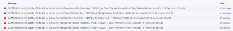

Ik krijg nu onderstaande foutmeldingen:
Afbeeldingslocatie: https://tweakers.net/i/GgB4tMhVRh4k6_dXbJhcvUCC39w=/800x/filters:strip_exif()/f/image/9JdmddcorpmW8Idv6Mh56XbJ.png?f=fotoalbum_large

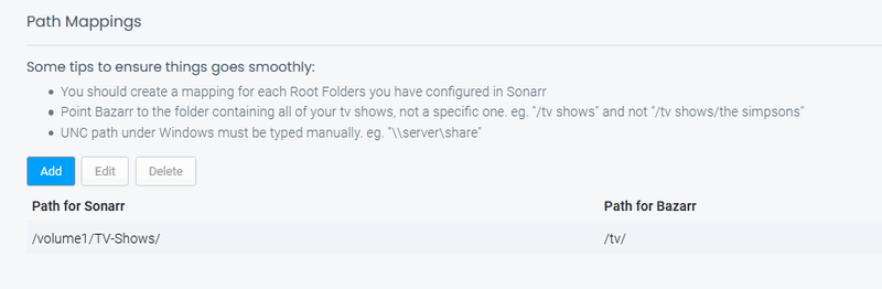

Path mappings in bazarr staan onder sonarr en radarr settings, helemaal onderaan. Eerste path is van je sonarr/radarr, 2e path is het path binnen de container

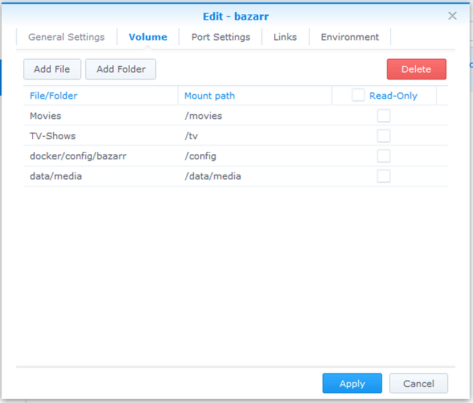

Even uitgewerkt hoe ik het nu heb voor als anderen nog tegen hetzelfde probleem aanlopen :)
Heb nu het onderstaande volume gekoppeld en een naam opgegeven voor Bazarr, let op dat de container wel uit moet staan voordat een volume kan toevoegen.
Afbeeldingslocatie: https://tweakers.net/i/A2mMuxw5oCYqOtlx_Az0D3aBqNA=/full-fit-in/4000x4000/filters:no_upscale():fill(white):strip_exif()/f/image/YLhoL1FzIGokwoCmx79Gpfrb.png?f=user_large
Afbeeldingslocatie: https://tweakers.net/i/PQHOGUQQ_VQyEFaiB-TZMm1GSPk=/800x/filters:strip_exif()/f/image/SEfz4OaJAgfcH0DvY6BlIt7t.png?f=fotoalbum_large
Als laatste nog de path mappings in Bazarr ingeven.
Afbeeldingslocatie: https://tweakers.net/i/xedjDjPL2AmMda8P06qbYyMQmko=/800x/filters:strip_exif()/f/image/GkwuZR24egmGj0l1DL1ARkNr.png?f=fotoalbum_large
Nu alleen nog permissies problemen dus dat wordt verder google had al gekeken maar kan zo niet welke gebruiker je toegang moet geven tot de share.
"BAZARR Error saving Subtitles file to disk for this file:/tv/The Mandalorian/Season 1/The Mandalorian - S01E01 - Chapter 1- The Mandalorian HDTV-1080p.mkv: PermissionError(13, 'Permission denied')"

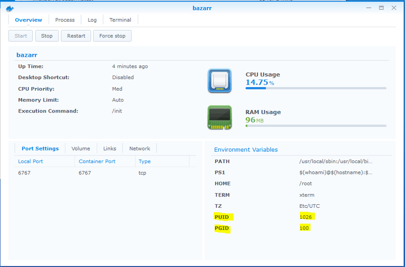

  • Dennis0162
  • Laatst online: 26-08 21:06
Afbeeldingslocatie: https://tweakers.net/i/bBBFvjJUscjdYfIz6o3T9MW7UEc=/800x/filters:strip_exif()/f/image/RgnyfMsg6jCCtjN8W13c5AdC.png?f=fotoalbum_large

Je hebt de permissies binnen je docker gezet?
Denk dat je het buiten de docker om moet doen, en heb ook zo'n vermoeden dat je dat op het uid/gid moet waarin de docker draait.
Zoals hier beschreven staat. Maar hier laat je de docker on admin user/group draaien. Weet niet of dat heel wenselijk is.
https://github.com/jlesage/docker-handbrake/issues/19
Edit2:
Weet niet of het mogelijk is in Synology, en of ie dan ook een Linux user aanmaakt.
Maar een nieuwe user bazarr aanmaken, die rechten geven op de movies en tv share. En op die uid de docker laten draaien.

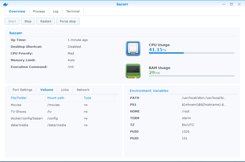

Onderstaande aangepast. Alleen blijf de foutmelding krijgen..
Als ik het goed begrijp moet de container nu volledig admin rechten hebben op de NAS, vraag me alleen of onder welke user de container dan opereert.
Afbeeldingslocatie: https://tweakers.net/i/GZGQ1f3eFTFy8cqDu8ElEn546As=/800x/filters:strip_exif()/f/image/M4yhxkl6sEiJuKTJ64Kzz2Hc.png?f=fotoalbum_large

@Dennis0162
Ik zou niet weten hoe het zit in Synology; misschien dat iemand anders hier meer ervaring mee heeft. Maar lijkt er toch wel op dat je het hier ergens moet zoeken (qua UID mismatch).
Je zou kunnen kijken via SSH welke groep er aan de folder gekoppeld is met ls -als.
Als er een groep naam staat kijken in /etc/group welke GID eraan hangt.
Vervolgens kijken of user 1026 ook in die groep zit. En anders met usermod toevoegen aan die groep.
Ik zou het zo uitdokteren; maar weet ik niet ik het juiste aan het voorstellen ben. Ben ook meer een Windows guy dan een Linux guy.
