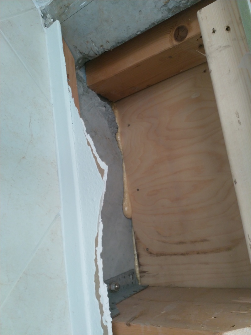

We hebben sinds kort een dakkapel en krijgen binnenkort een nieuwe badkamer. Bij het wegbreken van de gipsplaat bij het stukje overgebleven schuine dak viel me op dat dit niet geïsoleerd is en dat de betonnen binnenmuur best wel koud aanvoelt (zeker als het buiten koud is). Ons huis is gebouwd in 1983-4. Het schuine dak zelf heeft een klein laagje pur-achtige isolatie (je ziet het een beetje op de foto's).
De vraag is nu: hoe isoleer ik dit het beste? PIR? Steenwol? Heb ik dampremmende folie nodig?

Normaal gesproken komt er aan de binnenzijde een dampkerende laag folie. Maar je weet nu niet zeker of er al een dampremmende laag aan de buitenzijde zit?
Voor de zekerheid kan je een klimaatfolie gebruiken, deze kan damp keren en reguleren..
Persoonlijk had ik voor zon klein smal stuk niet moeilijk gedaan, glaswol erin en afwerken met gips oid. dan kan het altijd ''ademen''

Het lijkt mij onwaarschijnlijk dat er aan de buitenzijde folie zit. Volgens mij zit er aan de andere kant van dat hout dat purlaagje en dan de panlatten voor de dakpannen.
De reden dat ik het nu goed wil isoleren is omdat er straks een nieuwe badkamer komt die er dan weer 15-20 jaar blijft zitten en in die 15-20 jaar zal ook ik serieuze stappen gaan zetten met het duurzamer maken van mijn huis. En als dit dan alvast goed op orde is, is dat alvast mooi meegenomen.
