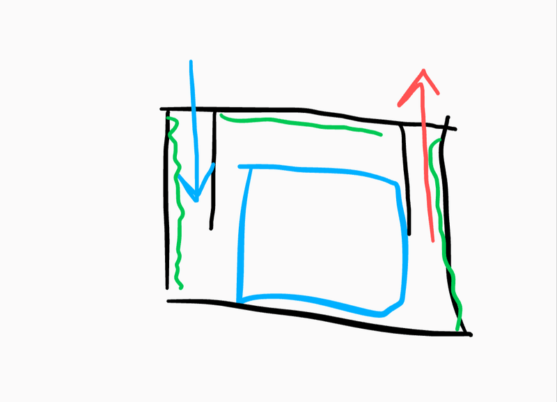

Als je de doos iets groter had gemaakt, had je niet alleen betere koeling kunnen maken, maar ook nog extra geluidsdemping kunnen toevoegen in deze vorm:
Afbeeldingslocatie: https://tweakers.net/i/PcC1V7-3JMk5N1y6jOHDgaPoeTk=/800x/filters:strip_exif()/f/image/r1lJqiAYbzIvEvLEc1XJ1Sok.png?f=fotoalbum_large
Waarbij groen geluidsisolatie is. Door de tunnel heb je een goede airflow, en tegelijkertijd demping van het geluid.

@_ferry_, Dat had inderdaad gekund. Echter is het dan nog wel van belang om extra ventilatoren in te bouwen voor de luchtverplaatsing. Ik vermoed dat met jouw idee er ook nog teveel warmte blijft hangen in de box. Wellicht is dat iets voor alliteratie 2 wanneer het geluid een ding begint te worden.
