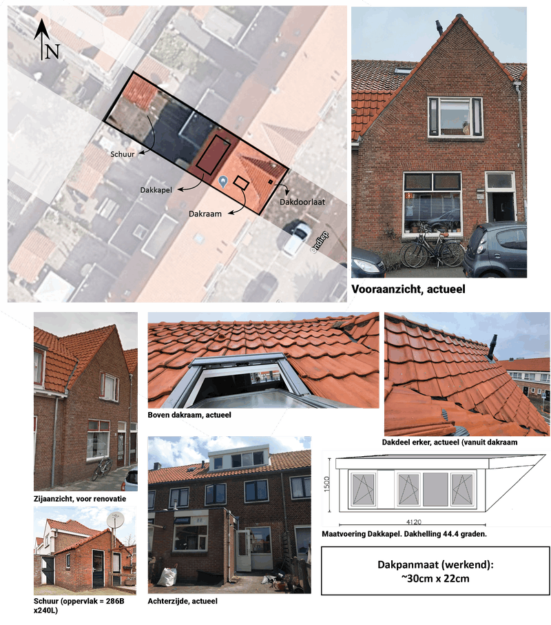

Mijn vraag
Ik woon sinds 2018 in Utrecht in een gerenoveerd rijtjeshuis uit ~1910. Ben recentelijk aan het kijken hoe ik verder kan verduurzamen en uiteraard zijn zonnenpanelen daarin een overweging.
Heb een aantal verzoekjes ingediend bij de diverse online platforms, maar daar is het antwoord 'niet rendabel'. Mijn huis heeft namelijk een interessante erker (extra nok haaks op de algemene nok) waardoor het oppervlak niet heel handig is.
Ik heb eigenlijk de volgende dakdelen beschikbaar:
  • Zuid-Zuidwest; Erkerdeel 1 (met dakdoorlaat)
  • Noord-Noordoost; Erkerdeel 2
  • Zuid-Zuidoost; Dakdeel (met dakraam)
  • Noord-Noorwest; Dakkapel
  • Zuid-Zuidwest; Schuur in de tuin (afmetingen ~286x240)
Zie figuur voor overzicht.
Afbeeldingslocatie: https://tweakers.net/i/ImR8WFBbbrtu-0FizMGSy8QpRnM=/800x/filters:strip_exif()/f/image/FpSgZmEmV3YVHj2c5MOqBnVO.png?f=fotoalbum_large
Iemand hier een idee wat wél kan, cq wat opties zijn anders dan 'niet rendabel'. Ik ben benieuwd naar (creatieve) ideëen.
  • migjes
  • Laatst online: 19-05 09:34
@MTDjassen
dit gaat wel lukken, no prob.
alleen hoe, mmmm, geen simpel antwoord.
eerst even mijn dak:
ik heb geen zuid, nergens.
maar ik heb oost-west.
dit is een dag opbrengst:
Afbeeldingslocatie: https://tweakers.net/i/pmAntRVrEp7p_jSmhWtMQh6LOBA=/800x/filters:strip_icc():strip_exif()/f/image/zEIjX9TSS3qKr0nySCXoVUOa.jpg?f=fotoalbum_large
dan zie je mooi dat oost en west op andere momenten hun top halen.
hier door is de top productie niet zo hoog als op zuid, maar wel meer productie verdeelt over de dag.
het leuke daar van is: ik heb nu 6430Wp op een 4000VA omvormer. (stuk goedkoper als een 6kVa omvormer)
gaat perfect en ik haal daar mee een 5500kWh per jaar.
op het schuurtje heb ik nog 4x190Wp liggen.
maar dat is niet op zuid, maar op noord, en is erg laag met hoge objecten om mij heen.
(bij het oost-west grafiekje zie je een dip rond 7:00-7:30 dat is een kerk toren, die is helemaal erg met het schuurtje, want dat is niet alleen de toren maar heel de kerk die schaduw geeft.)
b.v. een boom op zuid.
ook heb ik de 4x190Wp=760Wp op een 500VA omvormer hangen.
die is eigenlijk veel te klein. (maar was gratis en daar kan niks tegen op.)
en nog scoort dat ding 550kWh per jaar.
maar kijkend naar jouw dak, oei daar moet wel iets heel creatiefs verzonnen worden.
veel kleine stukjes zijn lastig te koppelen op een omvormer. ;)
er zal wel iemand zeggen gebruik optimizers, maar dat is niet echt goedkoop.
dus het zullen misschien parallel stringen moeten worden, dat verdeelt over meerdere mpp's (2 mpp is wel de max als je niet te duur wil.)
dan heb je 4 verschillende stringen die allemaal een andere kant op kunnen kijken.
(per mpp kun je verschillende aantallen cellen hebben (of panelen), maar per parallel string moeten ze de zelfde aantal cellen(of panelen) hebben.)
dan denk ik aan:
1 omvormer met 2x mpp.
4 panelen onder het dakkapel + 4 panelen platter op het dakkapel op mpp 1.
3 panelen rond dakraam + 3 panelen op de erker op mpp 2.
maar dat is zonder te weten of het past of de juiste aantal panelen zijn.
grof plannetje dat precies uitgewerkt moet worden. ;)
[ Voor 14% gewijzigd door migjes op 06-11-2020 13:36 ]

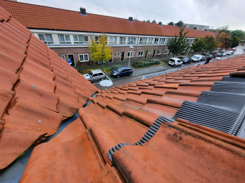

  • twain4me
  • Laatst online: 17:54
twain4me
de aansluiting van de pannen rond de kilgoot ziet er niet best uit, en al helemaal niet voor iets wat 2 jaar geleden is gerenoveerd. Als je toch op het dak bent zou ik het fatsoenlijk repareren, er missen wel erg veel "kleine" stukjes.
Afbeeldingslocatie: https://tweakers.net/i/G6HT8i8guHx04G7k-s61FNwwxp0=/full-fit-in/4920x3264/filters:max_bytes(3145728):no_upscale():strip_icc():fill(white):strip_exif()/f/image/zaUc5X04Aai2CUQfBgsIF7F6.jpg?f=user_large
  • MTDjassen
  • Laatst online: 03-10-2025
Haha, thanks voor de tip. Het dak is niet gerenoveerd toentertijd, en is zeker sinds de jaren 70 niets aan gebeurd.
Is zeker het overwegen waard - maar wel een investering van een ander kaliber.
Kan ook de hoek van de foto zijn trouwens - er lijkt nog redelijk wat overstek te zijn van het huidige pannendek over de goot, zie:
Afbeeldingslocatie: https://tweakers.net/i/4OArIVfhnEHiAdb29ZQC_1T4Mdg=/800x/filters:strip_icc():strip_exif()/f/image/wvOTA74kkTmzSKoVBJUfTWSB.jpg?f=fotoalbum_large

MTDjassen schreef op vrijdag 6 november 2020 @ 15:17:
Thanks voor deze eerste aanzetten.
Laat me voorop stellen dat ik het ecologische rendement hoger waardeer dan het economische rendement (tot op een zekere hoogte natuurlijk).
die 2 zitten niet ver uit elkaar, behalve dat zonnepanelen met een vrij klein bedrag al leuk is, beleggen heb je gewoon flink meer geld voor nodig. ;)
Ik denk inderdaad dat de gemiddelde installateur makkerlijker/geinteresseerder is een straight-forward dak wat ie ff in z'n calculator kan tikken en binnen 2 minuten een plan eruit floept dan dat ie custom moet gaan pielen.
jep, liever lui dan moet, de krenten uit de pap halen. ;)
Toch is custom bij mij wel een vereiste, met dat gekke dak.
zo gek dak is het niet, zijn we hier wel gewent. ;)
Hoe schatten jullie de mogelijkheden in om op mijn (platte) dakkapel 4 panelen (onder een hoek) te zetten? Is dat (on)gebruikelijk? Die liggen vol in de zon (mits goed gedraaid).
geen probleem, kan.
handig is een schema tekeing van boven te maken.
met de maten er bij, dan kunnen we kijken of het er 4 of 5 kunnen zijn.
en of dat 160cm panelen zijn of 200cm panelen. ;)
Potentieel kunnen er dan nog 1-2 rondom mijn dakraam, dan zou ik 6 panelen aan dezelfde kant kunnen hebben die dan samen op één omvormern/MPP zou kunnen.
Correct me if I'm wrong here: ik ben schrijvende aan het leren en merk dat ik qua kennis zeker achterloop bij de gemiddelde visitor hier ;-).
jep, maar dit is tweakers, die zijn een beetje maf.
dus je vind hier de vreemdste extremisten en uithoeken van de techniek.
en je weet nog lang niet alles.
ik had je al verteld dat je parallel stringen op 1 mpp kunt hangen.
die doe je dan met even veel panelen serieel.
en dan kun je 2 verschillende hoeken en/of richtingen leggen.
(en eigenlijk is het niet even veel panelen serieel per parallel string, maar even veel cellen.)
je hebt b.v. panelen van panasonic, in de vormer van 250Wp-300Wp-330Wp.
die hebben allemaal een verschillende maat: 160x80, 140x100, 160x100.
en kunnen gewoon serieel gezet worden, kun je soms heel leuk vreemde hoekjes mee vullen. ;)
(kan vaak met meer merken, maar geef deze als voorbeeld. ;) )
rustig, je leert het wel.
je hoeft nu ook geen haast te maken: de winter staat voor de deur.
zie mijn opbrengst:
Afbeeldingslocatie: https://tweakers.net/i/icGubOlKjjt8Z4t8NJwQrn77uuY=/800x/filters:strip_icc():strip_exif()/f/image/Lk9TWelTCz3lET8wneNvS6LR.jpg?f=fotoalbum_large
winter maanden zijn zo ruk, daar mis je niks aan.
geeft je mooi een paar maanden om uit te zoeken wat je wil. ;)
