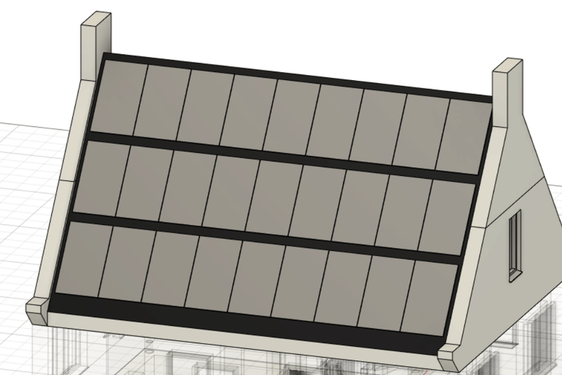

Ik ben tot de volgende lay-out gekomen waarbij 27 panelen van 1776mm x 1052mm worden toegepast:

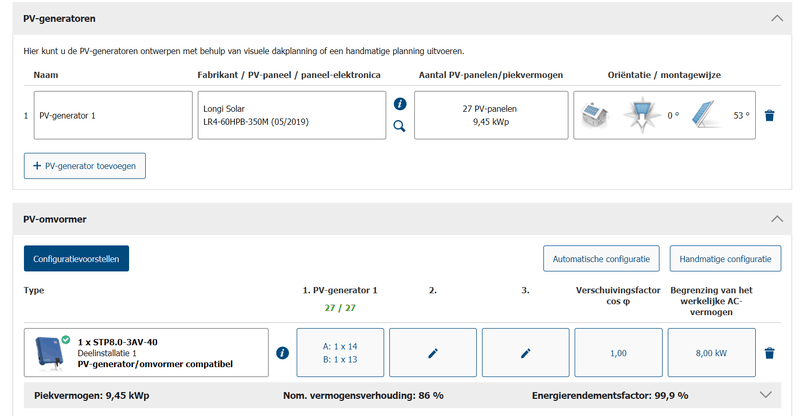

Het totale systeem is 27x350=9450Wp. Uit efficiëntie redenen begreep ik dat onderdimensioneren geen gek idee is, zeker gezien het feit dat onze dakhoek niet ideaal is. Vandaar dat ik kwam op deze 8kW omvormer, een onderdimensionering van ~15%.
Volgens Sunny Design zou dit een energierendementsfactor geven van 99,9%, wat als ik mijn huiswerk goed gedaan heb goed zou moeten zijn. Is dit inderdaad verstandig zo, of raden jullie toch aan om de omvormer groter te dimensioneren?
Afbeeldingslocatie: https://tweakers.net/i/otCV-qwXyQbUgs5RbY--ifNhv-U=/800x/filters:strip_exif()/f/image/Js7j05g9hlfiri2wtT7AqEPC.png?f=fotoalbum_large
Verder kwam ik tot de conclusie dat we beide MPPT's nodig gaan hebben, omdat anders de openklemspanning van alle panelen samen >1000V zou worden. Vandaar dat ik de panelen wil opsplitsen in een string van 14 panelen en een van 13 panelen. Zijn jullie het hier mee eens?

Qua omvormer is een 8.0 is opzich prima je gaat wel iets aftoppen, en daar moet je tegen kunnen. financieel verdien je met deze panelen een grotere omvormer niet terug.

Bij SMA 8.0 kun je de A ingang dubbel gebruiken dmv twee strings parallel, mag ook met andere oriëntatie.

Ik hoor hier een aantal keer een SMA omvormer genoemd worden, waarom zouden jullie daarvoor gaan i.p.v. bijv. GroWatt? En deze hebben we het dan bijv. over denk ik?
  • AUijtdehaag
Ik kan daar vrij kort in zijn.
Schaduw management, geen coil whine en geen chinese servers.
En gemakkelijk zelf uitlezen via wifi en ethernet.
edit: coil whine was een goodwe. sorry.
Maar de rest geld nog wel.

Verwijderd schreef op vrijdag 6 november 2020 @ 12:11:
Omvormer
Geen Chinezen die met je data aan de haal gaan, of op afstand de boel kunnen uitzetten

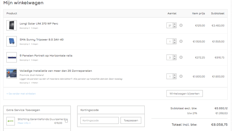

Bedankt iedereen voor de suggesties en antwoorden. Uiteindelijk zijn we voor het volgende gegaan (dus inc de SMA):
Afbeeldingslocatie: https://tweakers.net/i/IiLUWqfu0s5y5s1MMVsPbj-Uh5s=/800x/filters:strip_exif()/f/image/w3kGRmnXW6Y7fLduf6zzPXbQ.png?f=fotoalbum_large
