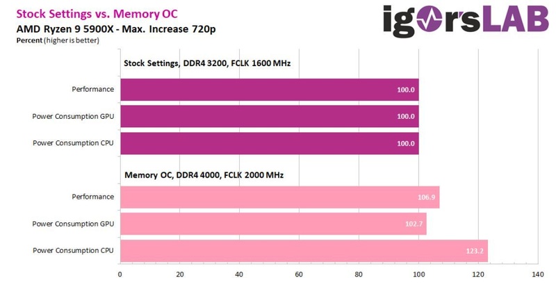

En Buildzoid zat er inderdaad naast want 4000MHz voor het geheugen en 2000MHz voor de Infiniti Fabrik zit er bij de Ryzen 5000 serie dus wel in. Bekijk bijv. maar de reviews van bijv. Igorslab.

Afbeeldingslocatie: https://tweakers.net/i/1Sr2tQL3mMbYyVC-z0pB-3HGC60=/800x/filters:strip_icc():strip_exif()/f/image/CtdkKCqGdhesKizQWG5AJMR3.jpg?f=fotoalbum_large

4000MHz geheugen begint al voor 16GB bij net iets meer dan 100 euro, dus dat valt ook wel mee. Je krijgt dan geen Samsung B-die (hoogste performance mogelijk) maar Hynix J-die (JJR) of C-die (CJR) of Micron Rev. E. Allemaal hebben ze sterke en minder sterke punten als je wilt overclocken tot het maximale.
Met 4 geheugen modules kan er minder hoog overclocked worden dan met 2 modules. Dit heeft te maken met de lengte van de traces op het mainboard. Het verschil is echter alleen bij heel hoge snelheden merkbaar waarbij je voor een AMD processor de Infinity Fabrik niet meer synchroon hebt lopen met je memory. Voor snelheden tot 4000MHz is het sowieso geen probleem met 2 of 4 memory modules. Sterker nog, met 4 modules heb je in de meeste gevallen snelheidswinst vanwege dual rank. Dit heeft niets met dual channel te maken maar met de chips op de geheugen modules. Het is niet altijd het geval, maar in de meeste gevallen zijn de enkel zijdige modules met dus (meestal) 8 chips single rank modules en dubbel zijdige modules met 16 chips dual rank modules. Dit is meestal het geval bij 8GB (single rank) en 16GB (dual rank) het geval. Dan heb je nog verschil in snelheid tussen 4x8GB en 2x16GB (beide situaties dual rank). Voor meer informatie verwijs ik je naar uren kijk en luisterplezier van Buildzoid op YouTube.
