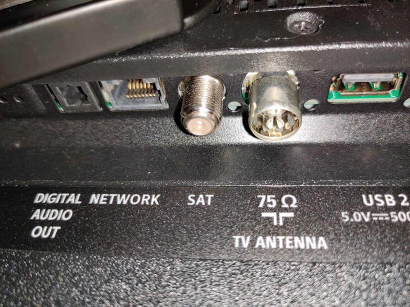

De TV heeft Jack 3.5 ingang en ook deze (digital audio): Afbeeldingslocatie: https://tweakers.net/i/48xh8yiRdWIiWKKNdS23Y5QEuZI=/800x/filters:strip_icc():strip_exif()/f/image/Qy0IV9XqEANJPNIz1L6pA5Vk.jpg?f=fotoalbum_large

Dit zijn passieve speakers. dus er moet eerst een versterker tussen die de speakers aanstuurt.
Daarnaast moet je op een geluids output van de tv aansluiten, dat is de digital audio out bijv maar dan moet de versterker een digitale ingang hebben.
De meeste versterkers kun je een jack gebruiken naar 2x tulp (rood en wit)
Dus ik zou zeggen, regel eerst een versterker.

mee eens. en dan is er nog de keuze voor een versterker verbinden met tulpstekker of sdpif. persoonlijk zou ik voor spdif gaan aangezien de meeste tv's geen geweldige analoge output hebben.

Dit klinkt afschuwelijk maar werkt wel. :D De hoofdtelefoon uitgang van een TV is echter nooit een echt line-out signaal, dus ik zou het afraden.
Ik zou het volgende adviseren, want zo deed ik het vroeger (voordat ik een home cinema nerd werd) en was er erg tevreden over:
Digital out vanuit je TV omzetten naar analog via een fatsoenlijke (maar super cheape!) DAC. Deze zet hem weer om naar een analoog signaal (RCA-out). Deze prik je door naar een versterker. Als je geen versterker hebt, zoek je binnen een straal van 15km rond je postcode op Marktplaats ofzo naar een 2e hands stereo versterker of receiver. Let wel op; met afstandsbediening, anders moet je opstaan om het volume harder of zachten te zetten. Rond de €50 euro is er genoeg te vinden. Je kunt zelfs bij kringloopwinkels kijken. Merken als Yamaha, Onkyo, Sansui, Pioneer, NAD, TEAC, Marantz, Denon. Er is genoeg super goedkoop (en vaak ook nog hartstikke leuk) spul te krijgen voor een spotprijs. Je speakers hang je weer aan je versterker, et voila; geluid.
Goede optical-RCA converter van Fiio voor nog geen 3 tientjes.
Je kunt ook zoeken naar een 2e hands versterker met een digitale ingang. Dan hang je een optische kabel direct tussen je TV en de versterker. Mijn hierboven genoemde oplossing is echter de goedkoopste weg, vermoed ik.
EDIT: Ik heb net even gekeken voor je op Marktplaats, en ik zie al een Yamaha RX-420RDS receiver staan met digitale ingang voor €50. Dat ding kreeg in 2002 zelfs nog erg goede recensies ook! :) Klaar!

Voor een paar tientjes heb je al een versterker met opt. ingang. Zou daarom niet gaan lopen hannesen met omvormers.
