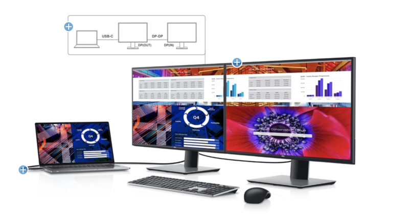

Vraagje:
Ik heb de opstelling gedaan zoals Dell hier voorstelt, maar dan krijg ik op al mijn schermen hetzelfde beeld! De MacBook Pro herkend dan maar 1 extern scherm?
Afbeeldingslocatie: https://tweakers.net/i/Pks7vQmLu0iRO1XyL0h4vMZGLlc=/800x/filters:strip_exif()/f/image/lbcsZ2l5KK826HNrkvVE7OAR.png?f=fotoalbum_large
Aansluiting van iedere monitor rechtstreeks aan mijn MacBook Pro met USB C is dan wel OK! Ieder scherm een ander beeld.
De monitoren geven een zeer goede kwaliteit uitstraling. Mag ook voor het bedrag :) Maar is jammer dat de bijgeleverd kabels aan de korte kant zijn. Gezien ik de verste monitor ook moet koppelen met USB C kabel aan de MBP is die te kort. Dus een langere aankopen, waar moet ik opletten bij aankoop van zo een kabel?
Dank u.

Dat is een beperking in MacOS. Een mac ondersteunt geen MSP (Multi Stream Transport). Zie hier https://hypershop.zendesk...upport-Multiple-Monitors- voor uitleg.
