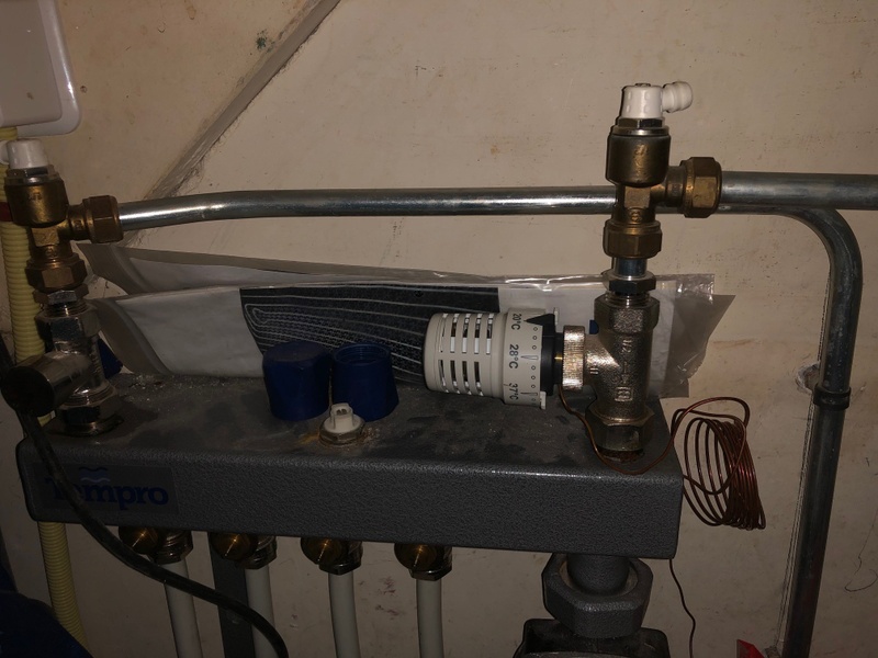

In mijn huis ligt in de woonkamer + keuken vloerverwarming, dat is in 2015 geïnstalleerd en heeft prima gewerkt tot begin dit jaar. Toen merkten we op dat de tegels in de keuken wel erg warm aan voelden (in de woonkamer ligt lamelparket, dus daar merk je dat niet zo snel) en bleek de temperatuur op de verdeler 50 graden te zijn, dat zou max 37 moeten zijn, zeker icm de houten vloer. Thermostaatknop dicht draaien veranderde daar ook niks aan.

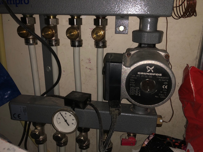

Vanwege corona e.d. even niks mee gedaan en in september weer opgepakt, bedrijf dat onderhoud doet voor de CV laten kijken, zij hebben toen de thermostaatknop + 'sensor' (het koperdraad + dingetje dat in de onderste foto onder de pomp is aangesloten) vervangen omdat die blijkbaar niet meer goed zou werken. Het leek toen ook weer goed te gaan, maar nu het buiten kouder wordt en de CV langer staat te stoken merken we nu toch weer dat de temperatuur naar 50 graden gaat en dat er nog steeds bij wijze van spreken net zo goed geen thermostaatknop had kunnen zitten.
Dus voordat ik weer ga bellen wil ik graag eerst wat advies inwinnen over wat de mogelijke oorzaak nou kan zijn. Ik kom verder op internet eigenlijk niet zo veel over dit probleem tegen, meestal is het probleem juist dat de temperatuur te laag is ;)
Foto's van de installatie:
Afbeeldingslocatie: https://tweakers.net/i/Sdsrg08o087FQCd0Y4wg3CP_iO4=/800x/filters:strip_icc():strip_exif()/f/image/uhqk4frYKTF2zPgdJnsKm1Ng.jpg?f=fotoalbum_large
Afbeeldingslocatie: https://tweakers.net/i/D_BAg2XpHfvwaEYrg2yywd-B02A=/800x/filters:strip_icc():strip_exif()/f/image/ciyTdoQqYNTdWJAXKEJNxMTE.jpg?f=fotoalbum_large
NB. op het moment dat de foto's werden genomen stond de verwarming niet aan, het is dus puur toevallig dat de instelling op de thermostaatknop overeenkomt met de thermometer ;) Als de verwarming een paar uur aan staat wordt het 50 graden op de thermometer

Je zou eens het volgende kunnen proberen. Draai thermostaat knop er af. Dan zou daar een pinnetje moeten zitten die door de thermostaat knop ingedrukt wordt. Die pinnetjes gaan nog wel een vast zitten. Je kan proberen deze in te drukken(met een tangofzo dit is meestal te zwaar om met je vinger te doen. Als je hem kan indrukken moet die ook weer vanzelf terug komen.
Er kan namelijk nog wel eens vervuiling in komen.

Die knop drukt op het genoemde pinnetje. Dat pinnetje "bestuurd" de klep in de leiding. Als het pinnetje vast zit, kan je de knop 10x vervangen, maar dat gaat dus niet helpen want de klep blijft fijn openstaan.
Je zou dat pinnetje met een klein hulpmiddel redelijk eenvoudig in moeten kunnen drukken.
Wellicht druk je hem meteen los zonder je dat doorhebt, dan is je probleem doorgaans opgelost.

Een andere goede test is om de knop helemaal dicht te draaien, in dat geval zou er echt geen warmte meer door de leiding moeten komen. Doet het dat wel, dan is de klep stuk of vies of zit goed vast (dat is dus dat T vormige stuk waar de knop op zit)

Excuses iedereen, ik had niet helemaal goed begrepen wat @tijs000 precies bedoelde, boodschap is inmiddels duidelijk ;) Ik heb voor nu in ieder geval maar even de temperatuur op de CV van 70 naar 60 graden gezet, van het weekend ga ik dan eens kijken naar dat pinnetje.
Nu herinner ik me trouwens ook dat het volgens mij in eerste instantie al de bedoeling was om dat hele T-stuk te vervangen, hij was namelijk al blij dat er afsluiters naast de installatie zitten zodat niet het hele systeem leeg hoeft te lopen. Maar toen werd opeens alleen die knop vervangen. Dus het zou heel goed kunnen dat daar het probleem zit
remco_k schreef op donderdag 5 november 2020 @ 19:51:
Net even gecheckt, knop staat al helemaal dicht.
Na verlagen van de CV temperatuur is het op de verdeler nu gedaald naar 45 graden

Inmiddels is het probleem opgelost door het plaatsen van een nieuwe kraan + knop. Volgens de monteur was de knop die vorige keer was geplaatst niet compatible met de kraan waardoor deze niet werkte.
