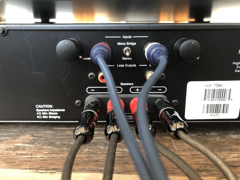

Ik zal even een foto toevoegen van de opstelling momenteel.

Dr zit iets van een volumeknop naast de inputs, vermoedelijk voro het inputlevel. Wat gebeuirt er als je daar aan draait? Die dingen willen wel eens stof trekken en dan net niet meer lekker functioneren.
  • Propheticus
  • Laatst online: 00:16
Komt de kabel bij input 1 daadwerkelijk vanaf een platenspeler?
De schakelaar 'input 1 select' staat op Phono ipv Line input. Als je iets anders gebruikt moet deze schakelaar op Line worden gezet.
Zou verklaren waarom de overige input kanalen het wel gewoon doen.

@The Eagle ik kan inderdaad het geluid gelijkmatig verdelen door de “zachte” kant volledig open te sturen. Maar vraag mij af of dit de bedoeling kan zijn ?
@Propheticus deze komt inderdaad van een platenspeler.
  • Propheticus
Ah, dat verklaart dan "bij de overige kanalen is het geluid duidelijk veel minder". Dit zijn line ingangen die een veel krachtiger signaal verwachten dan een phono/platenspeler.
Volgende check: wat voor platenspeler is het / wat voor pickup element (cartridge) heb je? Om te controleren of dit een moving magnet (MM) of moving coil (MC) is.

Dit zijn geen nieuwe versterkers meer dus er kan zeker wat onbalans zijn tussen de kanalen qua versterking. Je zou 'm door een technicus opnieuw kunnen laten afstellen.
