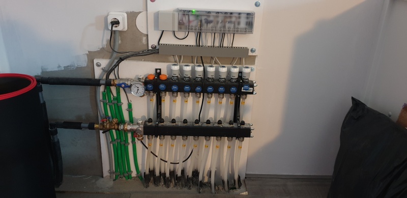

Ik heb sinds 2019 een nieuwbouwhuis die op alle verdiepingen is voorzien van vloerverwarming.
Het betreft een vloerverwarming zonder eigen pomp, dus er word gebruik gemaakt van de pomp van de CV ketel. In alle kamers behalve in de zolder en de badkamer zit er een zoneregeling met thermostaat.
Maar zodra de temperatuur te laag word en de ketel aanslaat worden de thermische motoren op de vv verdeler niet snel genoeg geopend waardoor de ketel gelijk weer afslaat omdat die zijn warmte niet kwijt kan. En als de ketel dan afgeslagen is en daarna weer aan gaat zijn de thermische motoren weer helemaal dicht, dus begint het weer opnieuw. Daardoor zakt de temperatuur in huis ook onder de ingestelde temperatuur.
Zodra alle groepen van de woonkamer voldoende open zijn werkt het wel goed..
Hoe kan ik dit oplossen?

Misschien is het handig dat je dan iets meer informatie over je systeem vermeld. Merk en type naregeling, motoren etc.

De eerste twee groepen zijn niet voorzien van een motor maar een dop. Draai die er eens af zodat ze continu openstaan (krijg je een bypass). Probeer dan nog eens

Waar horen die twee slangen met oranje dopjes erop bij? Die lijken nu (door de oranje dopjes die erop geschroefd zitten) helemaal dicht te zitten.
Je zou van een groep waar je altijd wel warmte kunt gebruiken, de thermische motor eraf halen (=kraan volledig open) om het probleem tijdelijk te omzeilen. Maar voor een installatie uit 2019 zou ik de installateur erbij halen idd.
Je zou van een groep waar je altijd wel warmte kunt begrijpen de thermische motor kunnen gebruiken om het probleem tijdelijk te omzeilen. Maar voor een installatie uit 2019 zou ik de installateur erbij halen idd.
Volgens de stickertjes badkamer en zolder. Dat de badkamer aan staat snap ik nog, maar waarom de zolder zonder aansturing snap ik niet, of is dat geen verbljfsruimte.
Maar er lijkt dus onvoldoende flow te zijn of te weinig volume in de leidingen waardoor de ketel te snel terug schakel, maar gewoon claimen idd.
Als ze je met een kluitje het riet in sturen, kan het het altijd nog hoger op zoeken in je waarborg (of hoe dat ook heet van nieuwbouw)

De groepen met de oranje dopjes zijn van de badkamer en zolder. Die van de badkamer staat altijd volledig open omdat er anders te weinig doorstroming is volgens de installateur. Als ik die van de zolder ook open zet word het loeiheet in de zolder maar dat lost het probleem niet op. Omdat als niet alle thermische motoren van de begane grond (snel) genoeg open zijn er nog steeds te weinig flow is.
Het zoneregelingssysteem is van Alpha Direct (24v), de thermische motoren zijn van Jurgen Schlosser.

De aanvoer van de vloerverwarming verdeler bleek niet voldoende open te staan, dit vonden ze na bijna 45 minuten zoeken. Maar als er maar 0.1 of 0.2 graden extra warmte nodig is gaat de ketel wel heel snel weer uit.

Ik heb inmiddels toch nog het een ander kunnen verbeteren. Vloerverwarming verdeler ingeregeld met de retour i.p.v. de aanvoer, wachttijd CV vraag ingesteld op 2 minuten. Dan zijn de zonemotoren al open als de CV aan gaat. En ik heb nu een Tado thermostaat, die stookt eerst 1 of 2 keer korter (minuut of 10 per keer) Als de temperatuur dan nog niet bereikt is blijft hij stoken tot de temperatuur bereikt is.
