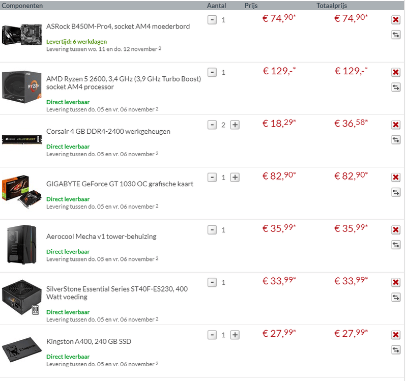

Hallo allemaal,
Ik ga voor de eerste keer zelf een pc bouwen. Na wat onderzoek heb ik een pc samengesteld met de volgende componenten:
Afbeeldingslocatie: https://tweakers.net/i/EmKcwg3Qw1h8Hvzj1hbvilKFfws=/800x/filters:strip_exif()/f/image/dXzJGJdziTKadCi4pq228tXk.png?f=fotoalbum_large
Ik zoek ?
een controle/verbetering op mijn setup. Ik ben ervan bewust dat ik het werkgeheugen kan upgraden. Waar ik de meeste vraagtekens bij zet is de GPU. Ik speel geen zware games en gebruik ook geen zware programma's. In mijn ogen voldoet deze videokaart voor het standaard games van tegenwoordig maar niet op erg hoge resolutie.
Graag hoor ik jullie advies, is deze GPU voldoende voor games zoals Fortnite, Minecraft, Runescape, maar ook bv F1 of Assassins Creed. Ik verwacht zelf dat ik de GPU voor deze twee laatste moet upgraden.
Wat is je budget?
tussen € 400 en € 500. Liever richting € 400 aangezien ik ook toebehoren moet kopen.
Opmerkingen:
ik twijfel ook aan 400W voeding, wellicht is voor toekomstige upgrades een 550W een betere optie?
iemand tips voor een betaalbare en degelijke case?
Hoor graag of iemand mij een beetje kan helpen!

sandrpablohas schreef op woensdag 4 november 2020 @ 11:28:
Thanks voor die reactie. Heb dan ook gekozen voor 2x 4GB. Maar ik denk dat als ik voor Corsair Veng. 2x 8gb ram ga dat het een stuk beter moet lopen.
Dat is het probleem niet, je hebt nu 2400MHz RAM gekozen, dat is voor Ryzen te langzaam. Je kun het beste minstens 3000 of 3200 kopen, of dat nou 2x 4GB of 2x 8GB is maakt dan niet zo heel veel uit.
Let er overigens ook op dat je het juiste DOCP profiel aanzet wanneer je 'm gebouwd hebt, want de meeste RAM sets worden geleverd met 2133 of 2400 kloksnelheid, maar een gegarandeerde overclock tot 3000 of 3200 (daarom kunnen ze die hogere snelheid adverteren, al is het m.i. niet heel netjes). Als je DOCP niet aanzet zul je dus de lagere kloksnelheid hebben.

reviews: Desktop Best Buy Guide - September 2020
Geheugen wat je gekozen hebt is erg traag, dat ga je goed merken.
Voeding is ook een onbekend merk, een goede voeding is beter dan een voeding met meer wattage.
Ook op de behuizing zal ik niet besparen, heb ik jaren gedaan.
in mijn laatste build wel een goede behuizing gekozen. Maakt een stuk minder herrie en is zo veel fijner inbouwen!
Ik denk dat het beter is om nog wat door te sparen en niet te bezuinigen op deze onderdelen.
Dan kan je pc ook wat jaartjes langer mee en hoef je niet te gaan upgraden.
Heb je aanbevelingen qua merk voor Voeding?
Behuizing was ik inderdaad over aan het nadenken, ik zou willen wisselen naar een Fractal Design Focus G (mini). Of is dit een afrader?
In ieder geval thx voor jouw snelle reactie :)

Hey Oon,
Dit staat bij de Ryzen AMD 5 2600.
Ondersteunde geheugenstandaarden DDR4-2133, DDR4-2400, DDR4-2666, DDR4-2933
Vandaar mijn keuze voor 2400MHz.
Ik ben niet van plan mijn pc te overclocken, of is dit wel een aanrader?
Ik zal mijn setup iets aanpassen nav jullie advies.

Het geheugen kan door middel van jou gekozen moederbordje prima op 3200Mhz draaien, dit is wel een lichte overclock maar kan vaak door middel van het XMP profile in het bios behaald worden zonder extra werk met timings etc. Dit zorgt voor een paar procent betere performance welke mooi is meegenomen! :)
Ook zou 16GB beter zijn om gelijk mee te beginnen, kost nu bijna niks meer in verhouding met een paar jaar geleden. Videokaart is prima voor wat Fortnite etc, maar zware games krijgen het moeilijk en zullen weinig FPS halen zelfs op lage instellingen. Wellicht gewoon een tweedehandse videokaart erin zetten voor een soortgelijke prijs!

Ik zou dan toch proberen om zo dicht mogelijk bij de 3000MHz te gaan zitten, want 2400MHz is wel erg laag. Of een andere CPU kiezen als dat lukt binnen je budget, maar de prijs/prestatieverhouding van de 2600 is wel erg goed. In principe moet je met een DOCP profiel wel op of boven de 3000MHz kunnen komen, want de 'standaardklok' is dan vaak alsnog maar 2400MHz. Dan zou je even in een andere RAM set moeten kijken wat de base kloksnelheid is t.o.v. de XMP/DOCP snelheid.
Ik zou je PC zelf niet overclocken. DOCP-profielen zijn technisch gezien overclocks, maar goedgekeurd en uitvoerig getest door de fabrikant. Het is dus wel overclocken, maar in theorie zit er weinig tot geen risico aan mbt verlies van stabiliteit. Het is dus een gegarandeerde overclock op basis van profielen die door de fabrikant zelf zijn samengesteld.

En gezien de huidige RAMprijzen zou ik wel gelijk voor 16GB gaan. Is nu betaalbaar, en dan ben je gelijk wat toekomst bestendiger.

Super bedankt voor de reacties beide. Ik begrijp hierdoor beter wat jullie precies bedoelen.
@stylzzzz Heel zware games zal ik niet gaan spelen in het begin. Voornamelijk een beetje fortnite, league etc. Dus ik denk dat vasthouden aan die videokaart wel okee is voor nu. Tenzij het absoluut af te raden is. Ik heb alvast 2x8gb meegenomen in mijn setup. Thanks!
@Oon Duidelijk verhaal. Reeds aangepast in setup.
Nog tips qua voeding?
Ik zal dalijk een nieuwe setup online zetten, n.a.v. jullie advies. Ik wil best wat extra uitgeven aan mijn setup, maar het hoeft geen zware game pc te zijn van
€ 1000+.
Of raden jullie zelfs aan om een vaste pc te kopen voor dit budget? Het lijkt mij veel leuker en voordeliger om zelf een pc te bouwen.
Bedankt tot dusver!

1VideokaartenMSI Radeon RX 550 4GT LP OC€ 86,-€ 86,-
1BehuizingenAntec P5€ 49,76€ 49,76
1Geheugen internG.Skill Aegis F4-3000C16D-16GISB€ 56,90€ 56,90
1VoedingenCooler Master MWE Bronze 450W V2€ 45,04€ 45,04
1Solid state drivesKingston A2000 250GB€ 34,90€ 34,90
Bekijk collectie
Importeer producten
Totaal€ 488,55
  • sandrpablohas
  • Laatst online: 26-02-2023
Uszka schreef op woensdag 4 november 2020 @ 22:12:
Heb je naar Intel gekeken? Is voor een kleine meerprijs sneller dan een Ryzen 2600 en 4GB ram van de RX 550 die iets sneller is dan de GT 1030. Daarnaast een betere behuizing, voeding en ssd.
1ProcessorsIntel Core i5-10400F Boxed€ 151,-€ 151,-
1MoederbordenAsus Prime H410M-A€ 64,95€ 64,95
Bekijk collectie
Importeer producten
Totaal€ 488,55
Hmm dat ziet ook niet slecht uit! Leuke build volgens mij, is het verschil tussen Ryzen 5 en Intel 5 goed te merken? Of kan ik beter investeren in een iets betere videokaart?
Thanks voor jouw setup! Helpt een hoop! Ik ga me iets meer verdiepen.
  • Uszka
  • Registratie: Maart 2018
  • Laatst online: 22:31
De Intel is iets sneller met een high-end videokaart maar aangezien je dat niet hebt is er geen verschil in prestaties. Je gaat meer merken van een snellere videokaart en stillere behuizing.
